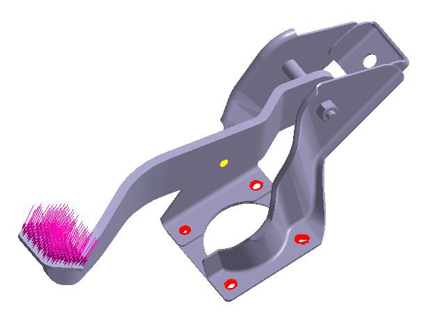

图 1.
该项目文件有以下规格:
  • 常规连接的间隙和穿透容差为 1.5 mm。
  • 模态和频率响应子工况是预先定义的。
  • 求解设置被设置为“适应刚度”。

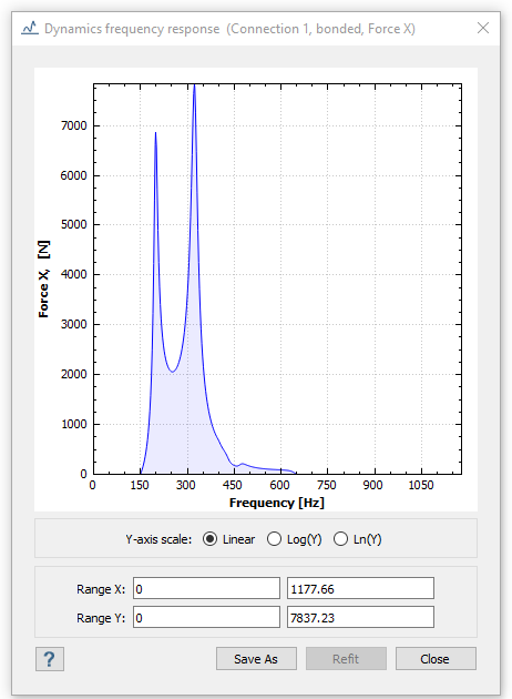

绘制点的动态响应
  1. 分析工作台工具栏上,点击 (拾取信息)。
    拾取点的频率响应对话框会打开。
  2. 模型视窗中拾取一个点。
    动态频率响应对话框会打开,显示点 1 的图表。
    图 2.

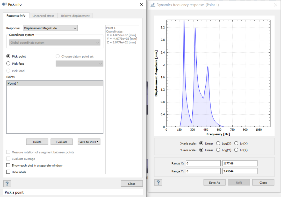

绘制部分响应
  1. 动力学频率响应(点)对话框中,拾取一个点并绘制动力学响应。
    将打开一个对话框,显示所选点的图表。
    图 3.

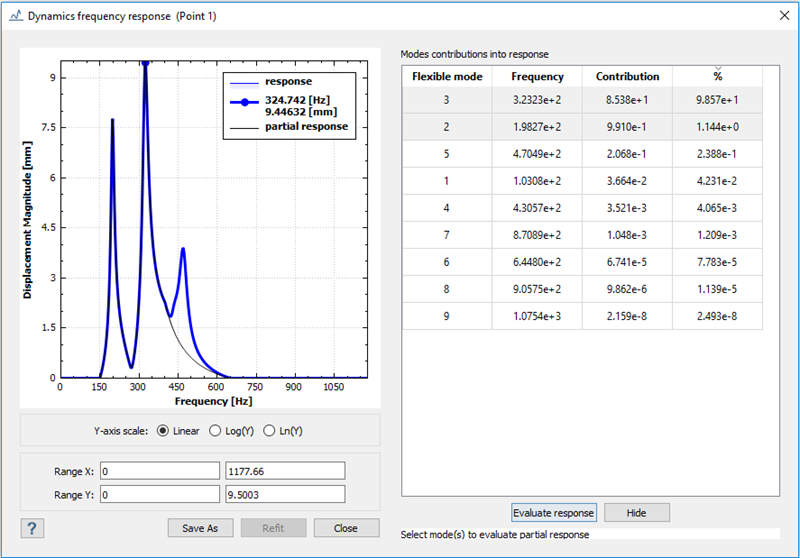

  2. 在对话框中,拾取曲线上的一点即可显示模式对响应表的贡献。
  3. 在表格中,选择行以选择要包括在部分响应中的模式。
    提示: 您可以通过点击列标题对表格进行排序。
  4. 点击评估响应
    对话框中的绘图将更新以显示部分响应。

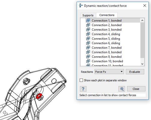

绘制动态反作用力
  1. 项目树,选择动态分析分支以打开分析工作台
  2. 在工作台工具栏上,选择 (反作用力/接触力)图标。
  3. 在对话框中,选择支座连接选项卡。
  4. 从对话框的列表中选择支座/连接。。
  5. 在下拉菜单中选择力 Fx 的反作用力类型。
  6. 可选: 如果绘制多个力,可以选中在单独的窗口中显示每个图表复选框来创建多个图表。
  7. 点击评估
    将打开一个新的对话框,显示所选力的图形。可以使用此对话框中的单选按钮更改 Y 轴比例。可以计算曲线的部分响应。
