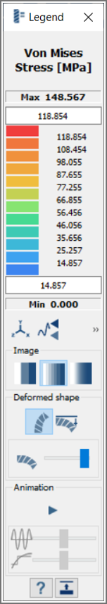

コンターの上下限値を調整します。
MaxテキストボックスとMinテキストボックスを使用して、それぞれにコンターの上限値と下限値を設定します。
図 2. -

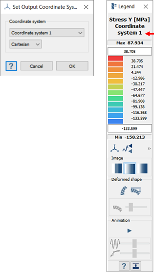

Set Output Coordinate System
を使って、作成したローカル座標系に基づく結果の変化を表示します。
図 3.注: Set Output Coordinate Systemは、静解析、モーダル解析、および動解析に対応します。 -
