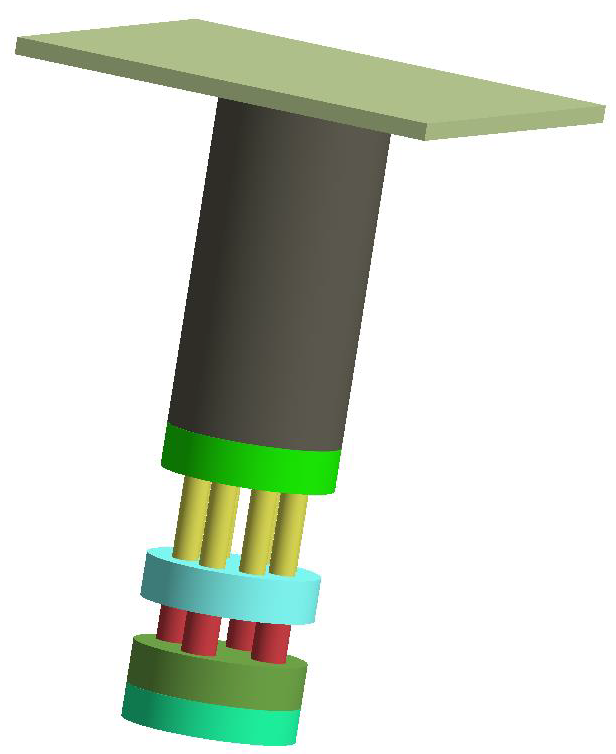

- モデルの説明
- このチュートリアルには以下のモデルファイルが必要です。
- HydrostaticPressure.ssp

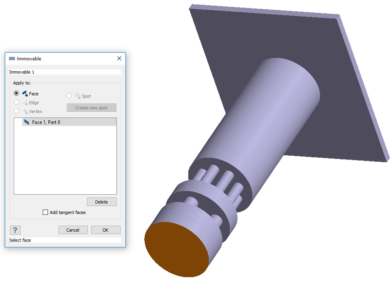

拘束の適用

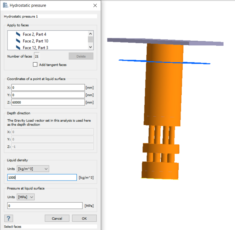

静水圧の適用

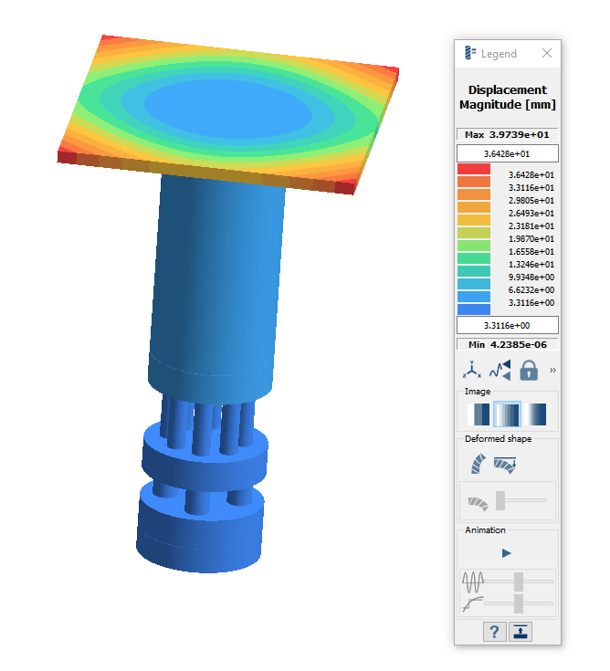

解析の実行
- Project TreeでAnalysis Workbenchを開きます。
(Solve)をクリックします。
