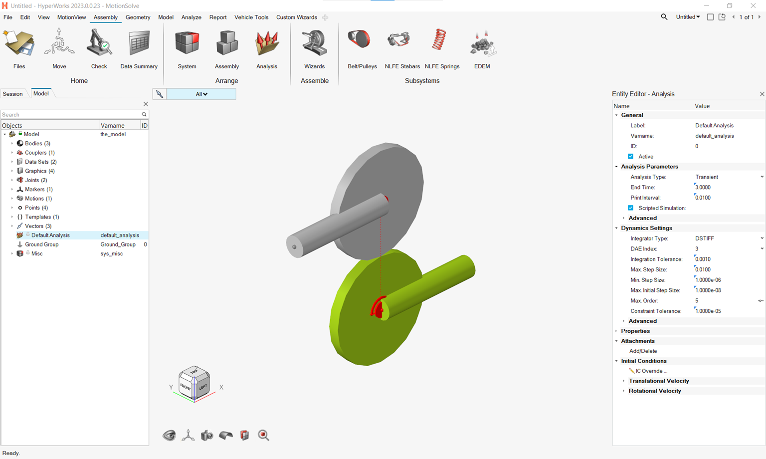

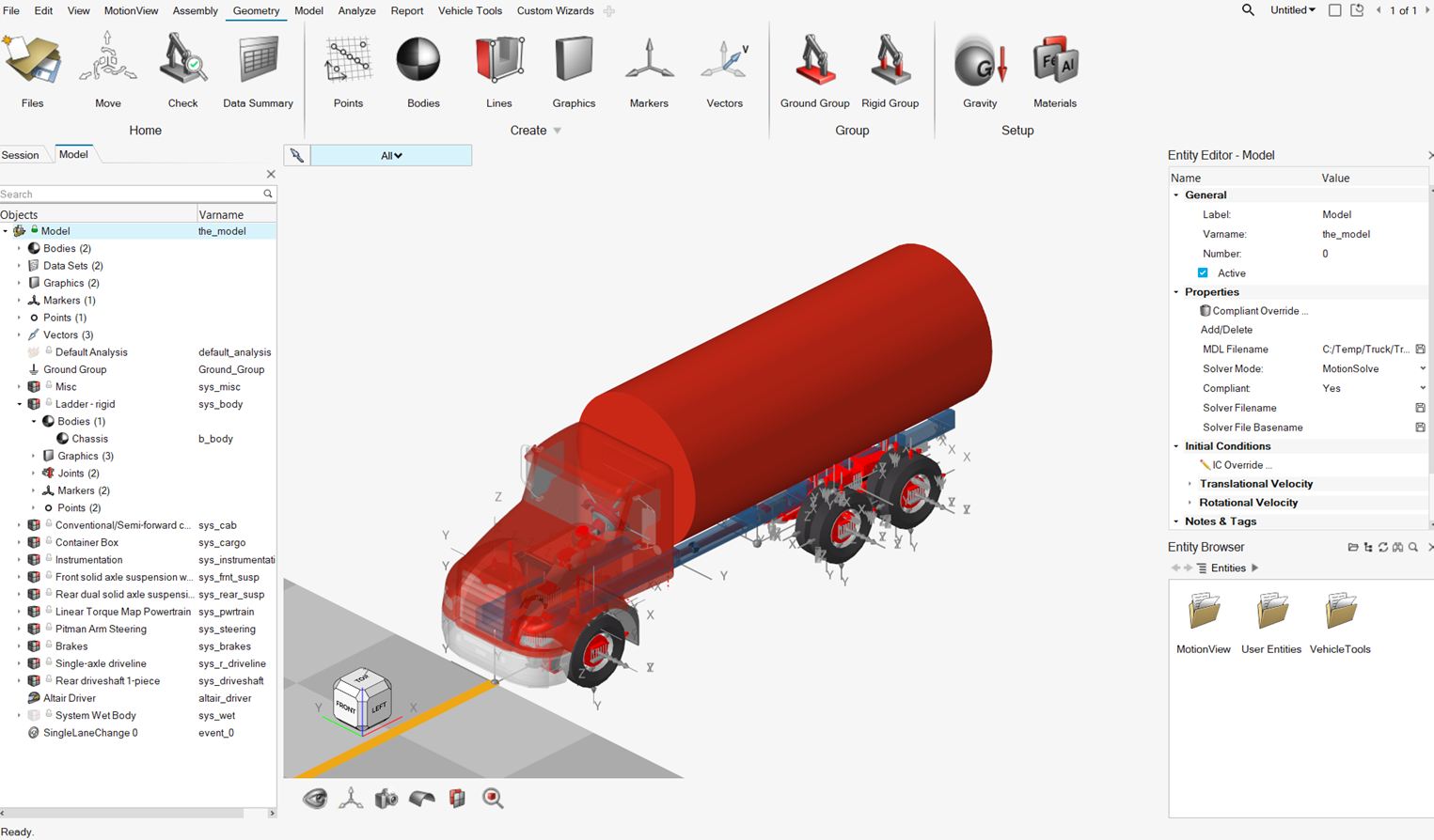

- 新しいMotionViewインターフェイス
- 本バージョンから新しいMotionViewインターフェースのみとなります。クラシックMotionViewは廃止され、このバージョンから使用できなくなりました。すべての機能は、上部の大きなリボンによって駆動される新しいインターフェースに移行されました。リボンアイコンを使用して、ガイドバー、マイクロダイアログ、ダイアログ、およびエンティティエディターによって支援されるモデル構築ワークフローを有効にします。
- エンティティエディター
- 次のエンティティが新しいインターフェースのエンティティエディターに追加されました:システム、アナリシス、データセット、テンプレート、フォーム、 FMU、General Constraints、Outlineグラフィックス、およびソルバー 配列。
- 実行ワークフローのアップデート
- モデルを解析するためのインターフェースが改良されました。

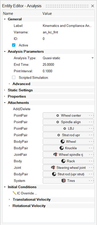

- 各アナリシスインスタンスは、個別にシミュレーション設定を行うことができるようになりました。例えば、解析タイプ、終了時間、積分器の設定は、エンティティエディターを通じて、アナリシス毎に個別に変更し、保存することができます。
図 2. - デフォルトアナリシスインスタンスが利用可能になりました。モデルに他のユーザー定義のアナリシスが含まれていない場合は、このデフォルトアナリシスのエンティティエディターを使用してシミュレーションパラメータを設定します。

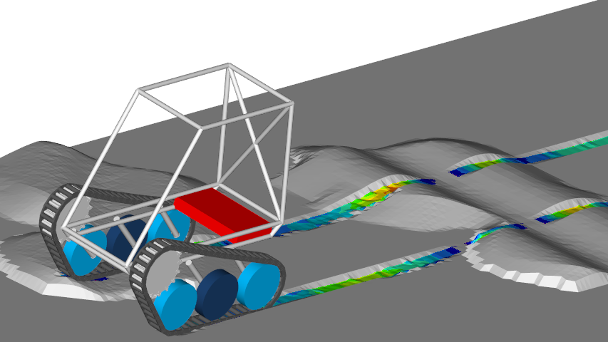

- 履帯用軟質土壌路面ソリューション
- Altair Soft Soilモデルが履帯ソリューションでも使用可能になりました。これにより、粘土、乾燥砂、レゴリスなどの圧縮性のある路面上での履帯車両の動的挙動をシミュレーションできます。タイヤと履帯の両方のモデルを同じ軟質土壌地形でシミュレーションすることができるため、履帯とタイヤの接地圧による土壌の圧縮の影響を捉えることができます。

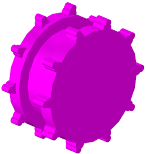

- 履帯・クローラビルダーで利用可能な新しい転動体システム
- 履帯・クローラビルダー>転動体システムに2つの新しい転動体システムが含まれています。ダブルホイールとダブルスプロケットにより、履帯システムのコンポーネントをよりよく表現できます。

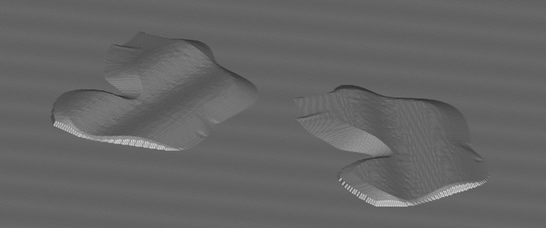

- 軟質土壌路面用のユーザー定義障害物
- 利用可能な軟質土壌路面用の障害物のリストに加え、新たにユーザー定義の障害物が利用可能になりました。ユーザー定義の障害物では、あらゆる幾何学的形状を軟質土壌路面の障害物として表現できます。これは、軟質土壌路面ファイルのCUSTOM_OBSTACLEブロックに追加されたポイントクラウドデータ(PCD)路面として定義されています。PCD道路は、データポイントのクラウドまたはHyperMeshで作成された三角形メッシュの.fem ファイルを使用して作成することができます。

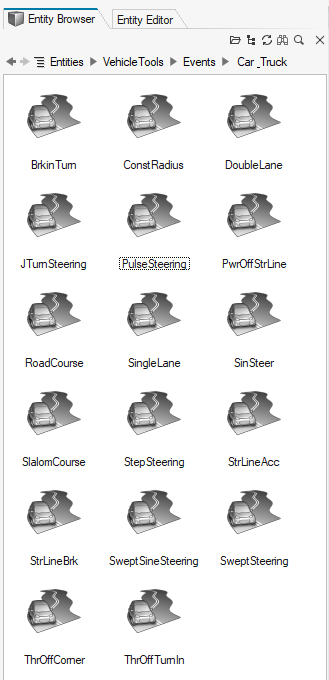

- エンティティエディターを使用したフルビークル走行イベント
- Car および Small Trucks、Heavy Trucks、Two-Wheeler ライブラリで利用可能なフルビークル車両イベントが、車両ツール拡張機能のエンティティブラウザ から追加できるようになりました。

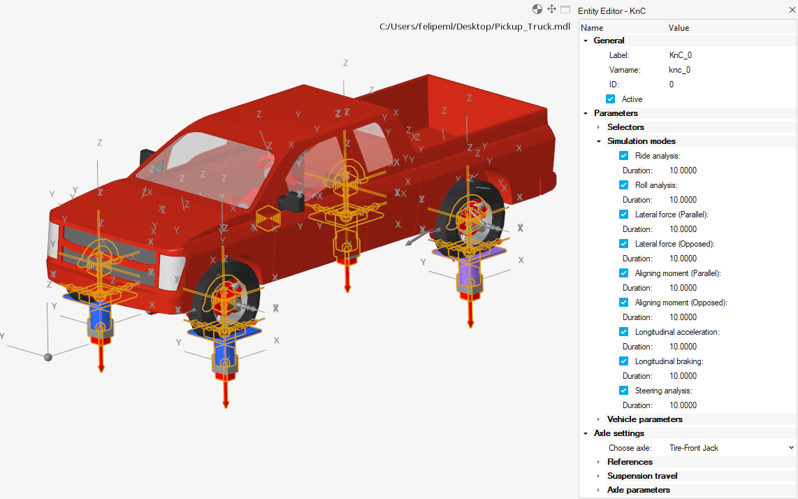

- フルビークルのキネマティック・コンプライアンス解析
- 新しいキネマティック・コンプライアンス解析イベントは、フルビークルモデルで利用でき、車両のサスペンション特性の設計と検証に使用できます。このイベントは、9つのサブセット解析(乗り心地、ロール、横力、縦力、アライメントモーメント、ステアリング)で構成され、必要に応じて無効にすることができます。

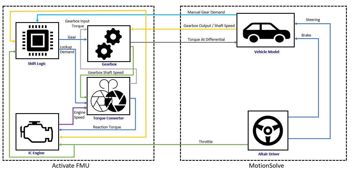

- 車両ライブラリのオートマチックトランスミッションパワートレイン
- MotionView の自動車・小型トラック車両ライブラリには、オートマチックトランスミッションを搭載した内燃(IC)エンジンの新しいパワートレイン・モデルが含まれています。オートマチックトランスミッションのパワートレインを選択するオプションは、Altair Driverでフルビークルモデルを作成する際に、パワートレインの選択で利用できます。

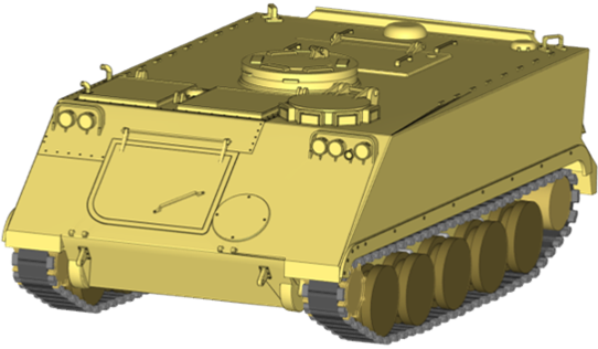

- 新型UTVおよび履帯APCのサンプルモデル
- 車両ツール拡張機能のExample Modelsに2つの新しいモデルが追加されました。UTVモデルは、オフロードシミュレーションイベントに適した新しいサスペンションタイプとパラメータを含みます。履帯APCのサンプルモデルでは、履帯システムに新しいダブルピントラックリンクを使用し、車両が軟質土壌路面の複数の障害物を乗り越えるシミュレーションを行えます。

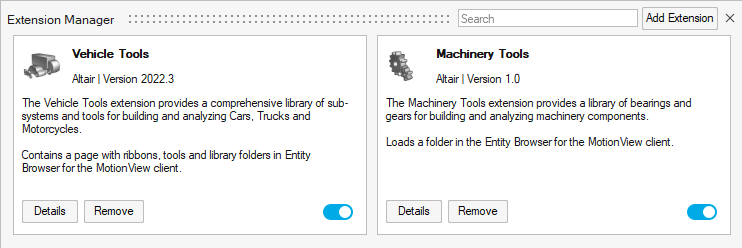

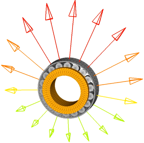

- 機械ツール拡張機能
- 機械コンポーネントの構築と解析のために設計された新しいMotionView拡張機能が利用可能になりました。機械ツール拡張機能には、ギアボックス、ドライブトレイン、エンジン、および同様のメカニズムを最小限の時間でモデル化するために使用できるベアリングとギアのライブラリが含まれています。

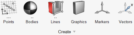

- リボンヒント
- 複数のピックターゲットを持つツールや、セカンダリボンを開くツールを識別するためのリボンヒントが追加されました。ツールのアイコンとラベルの間に表示される小さなインジケーターです。ドット(.)の数はツール内の選択ターゲットの数を表します。ツールにカーソルを合わせるまで表示されないものもあります。

INFO: Total Number of Independent Coordinates = 1 (Kinematic DoF: 1, Other States: 0) - 軟質土壌路面可視化の機能強化
- HyperViewでの軟質土壌路面のポスト処理には、変位、塑性沈下、弾性沈下、軟軟質土壌法線応力、軟質土壌せん断応力の5つの新しいコンター出力が含まれます。これらの出力オプションを使用して、軟質土壌地形でのタイヤと履帯の動的挙動を素早く評価します。
