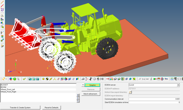

- EDEMでバルク材と相互作用するグラフィックス / ボディ / AutoTireを選択します。Bodyコレクターを使用する場合は、そのボディに関連付けられた有効なグラフィックスがすべて選択されます。グラフィックス領域では、Box、Cylinder、Sphere、Ellipsoid、CADGraphics、FileGraphicsのグラフィックスタイプを選択できます。
- 弾性体(CMS)を選択するにはBodyコレクターを使用します。
- AutoTireは、Pratt-Miller flexible tireの転送に使用できます。EDEMとの連成シミュレーションのためのflexible tireのセットアップの詳細については、AutoTire - 自動車用エンティティのドキュメントを参照してください。

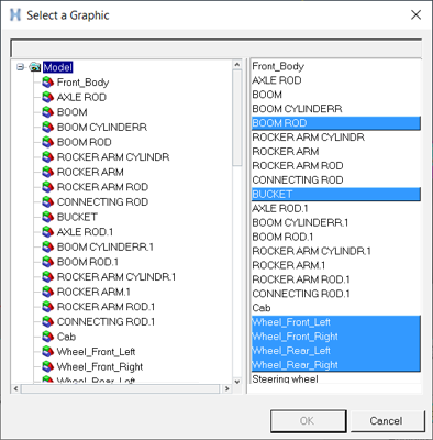

ヒント: 複数のグラフィックスを同時に選択するには、Select a Graphic/Bodyダイアログを使用します(以下のダイアログを表示するには該当のコレクターをダブルクリックします)。
図 3. Select a Graphicダイアログ注:- 現在のところ、この機能でサポートしているグラフィックスは、Box、CADGraphic、Cylinder、Ellipsoid、File(H3D/OBJなどのメッシュベースのグラフィックス)、およびSphereです。これら以外のグラフィックスをAdvanced Graphicsセレクターダイアログで選択しても使用されず、警告メッセージが表示されます。
- 選択したグラフィックスにボディが割り当てられていない場合、そのグラフィックスはリストで赤色の強調表示になります。形状をEDEMに転送する前やEDEMシステムを作成する前に、このようなグラフィックスをリストから削除しておく必要があります。

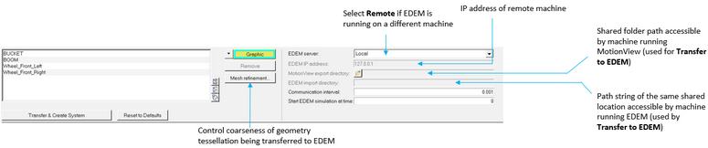

- EDEMに転送するグラフィックス(CADGraphicsとPrimitives)のメッシュの粗さを制御するにはMesh Refinementボタンをクリックします。
Maximum facet width ratio 要素の最大幅(m)。 Curve chord tolerance factor 湾曲したエッジでの弦偏差を制御する許容係数。 Surface plane tolerance factor 湾曲したエッジでのサーフェス偏差を制御する許容係数。 - 次のようにEDEM serverを選択します:
- MotionViewおよびMotionSolveと同じローカルマシン上でEDEMを稼働している場合はLocalを選択します。
- 別のマシン上でEDEMを稼働している場合はRemoteを選択します。
- EDEM IP address - EDEMアプリケーションを実行するマシンのIPアドレスを指定します。デフォルトでは、ローカルマシンを参照する127.0.0.1に設定されています。
- MotionView Export directory – リモートサーバー上のEDEMに形状を転送する場合にのみ使用します。両方のマシンからアクセスできる共有ディレクトリを選択します。MotionViewでは、このディレクトリを一時的な場所として使用し、形状を転送します。
- EDEM Import directory – 上記と同じ共有ディレクトリへのパス文字列ですが、EDEMを実行しているマシンで認識できるディレクトリです。
- MotionSolveとEDEMとの間の通信間隔をcommunication intervalで指定します。
- EDEM にジオメトリを転送して EDEM システムを作成するには、MotionViewでEDEM GUI とカップリングサーバをオンにして、
でTransfer and Create Systemをクリックします.MotionSolveのEDEM との連成に必要なエンティティを含むシステムがMotionViewモデルに追加されます。
注: バージョン2022では、EDEMのコンポーネント名と、MotionViewのボディ名が同じになります。以前のバージョンでは、EDEMのコンポーネントの名称は、component_0000、component_0001、となり、弾性体の場合は、flex_component_0000のようになります。この名前の順序は、ツールでグラフィックスを選択する順序と一致している必要があります。 - Start EDEM simulation at time - EDEMシミュレーションを開始する時刻を入力します。MotionSolve側のシミュレーション時間がこの指定時間に達すると、MotionSolveとEDEMとの間の連成が確立されます。デフォルトは0.0です。

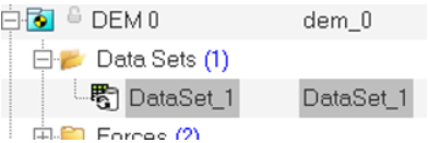

注: システム作成後にマシンのIPアドレスや通信間隔、Start EDEM simulation at timeを変更する場合は、システム内のデータセット'DataSet_1'を使用します。
図 4. EDEMシステム内のデータセット

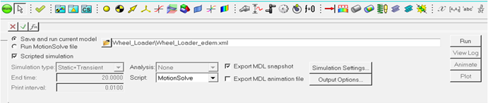

MotionView/MotionSolveのRunパネルを使用してシミュレーションを開始します。MotionViewによってMotionSolveが起動します。
MotionSolveは、指定されたマシンでEDEMにサブプロセスとして接続し(EDEMでカップリングサーバーをオンにしておく必要があります)、通信を開始します。以降は、システムを解析するためにユーザーによる操作が別途必要になることはありません。

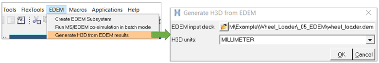

EDEM結果は、MotionViewのEDEMメニューにあるGenerate H3D from EDEM結果ツールを使用してH3Dフォーマットに変換することにより、HyperViewで表示できます。
図 6.
表示されたGenerate H3D from EDEMダイアログでEDEMモデルファイル(.dem)を指定し、変換先の単位を指定します。
図 6.
注: EDEMの結果からH3Dを生成するのは、計算負荷の高いプロセスです。非常に大きなサイズの結果を得るには、ハイパフォーマンスコンピューティング(HPC)マシンを推奨します。

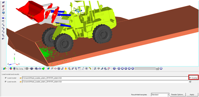

これで、MotionSolveとEDEMの結果が2つの別々のH3Dファイルで得られます。MotionSolveのH3Dには、システムレベルの情報が記述されています。EDEMのH3Dには、バルク材の情報が記述されています。
図 7. MotionSolveとEDEMを組み合わせたシミュレーションの結果をオーバーレイするためのユーザーインターフェース
- MotionSolveのH3DをHyperViewのウィンドウに読み込むには、MotionViewのRunパネルにあるAnimateボタンを使用します。
- システム全体を1つの環境で可視化するには、Load Model and ResultsパネルのOverlayオプションを使用して、HyperViewでEDEMのH3Dをオーバーレイ表示します。
