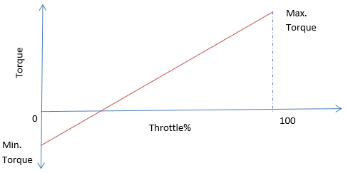

線形トルクマップは、単純なソースとシングルギアを有する単純なパワートレインをモデル化します。
パワートレインを定義するために必要なパラメータは3つのみです。パワートレインには、0%スロットルと100%スロットルでのトルクが必要です。ソース/エンジンは、スロットルに正比例するトルクを生成して(つまり、0%と100%でトルクを線形補間して)、中間スロットル値でトルクを評価します。

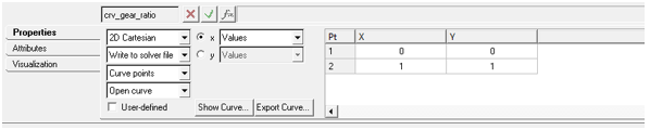

- ギア比カーブ: ギアボックスのギア比に関する情報を含むカーブ。このカーブは、マニュアルトランスミッションをモデル化するIC Engine Friction Clutch Powertrainとの整合性を維持するためのものです。線形トルクマップにはギア比が1つしか含まれていません。ギア0はニュートラルギアを意味しますが、ドライバーがギア0にシフトすることはないため、ギア比は重要ではありません。

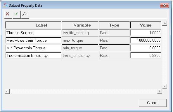

図 2. - パワートレインデータセット: パワートレインを定義するためのパラメータ。
ラベル デフォルト値 説明 Throttle Scaling 100 スロットルの変動: 0~100、0~1、または0~任意の値。 ドライバーは、この値を、Altair Driver File内のTHROTTLE_STANDARDブロックのSCALING_FACTORパラメータで指定された値で変更し、ドライバー出力とパワートレイン想定スロットル入力の整合性を維持します。
Max. Powertrain Torque 10e6 モデルの単位。 100%スロットルでのパワートレインからのトルク出力。
Min. Powertrain Torque 0.00 モデルの単位。 0%スロットルでのパワートレインからのトルク出力。
伝動効率 0.99 入力角速度 / (出力角速度*ギア比)。

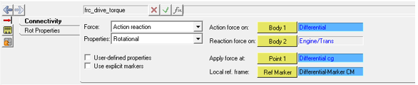

図 3. - 差動トルクまたは駆動トルク: パワートレインのトルク出力。

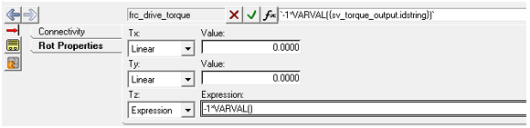

図 5.Tz – 式 = ‘-1*VARVAL({トルク出力ソルバー変数IDstring})’

Clutch Signal Engine Speed Drive Torque - スロットル入力が付与されたパワートレイントルクを計算するソルバー信号。
- ユーザー定義のプロパティ。
- ユーザー式 –
‘USER(1, {Solver Array Powertrain ID}, {Solver Variable Throttle Signal ID})’ - ローカルファイルと関数名を使用します。
- 関数タイプ – DLL/SO。
- ローカルファイル – msautoutils。
- 関数名 – VIRTUAL_POWERTRAIN。
