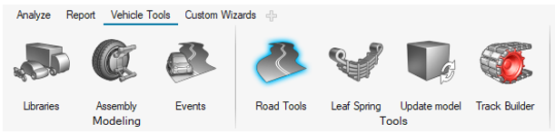

MotionViewで路面グラフィックを表示するには、Vehicle Tools Extensionを読み込み、Road Toolsダイアログを開きます。
図 1. Road Toolsの選択メニュー

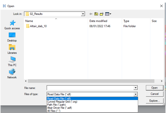

Roadダイアログでは、次の図のように路面ファイルのパスと路面タイプを選択する必要があります。
図 3. 路面ファイルのパスとタイプの選択
図 3. 路面ファイルのパスとタイプの選択MDLオプションを使用すると、作成した路面グラフィックスの保存先であるファイルパスの場所を選択できます。
