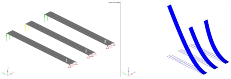

目的は、図 1で示すとおり、梁の (i)線形静解析(微小変位)、および (ii)幾何学的非線形解析(大変位)で、追従荷重の付与あり / なしで応答を評価することです。例題が静的問題であることを考慮し、NLSTATルバーが用いられます。
follower_force_example
図 1. FE Model

表 1に示すとおり、3つの梁は全て同一で、長さ100mm、幅10mm 、板厚1mmです。梁1については、微小変位(線形静的)解析が実行されます。梁2、3および3については、大変位解析が実行されます。
表 1. 解析および荷重タイプ
解析タイプ 荷重タイプ
Beam 1 静的解析が実施されます 通常の強制荷重を付与
Beam 2 非線形性解析 通常の強制荷重を付与
Beam 3 非線形性解析 追従強制荷重を付与

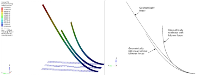

梁の変位コンターは、図 2に示すとおりです。期待されたように、静解析が実行された梁1が最大変形を示しています。梁2(荷重は固定座標系で定義)。大変位解析が追従荷重で実行された梁3では、梁2よりも大きな変形を示し、荷重が作用している端部は球形に突き出しています。
図 2. 3つの片持ち梁の変位コンターと変形特性
図 2 はまた、追従荷重の適用の有無と幾何学的線形と非線形解析での変形特性の違いを示しています。
追従荷重を適用すべきかどうかは、適用分野に依存します。作用している点の回転とともに荷重が回転する状況では、物理状況の正しい表現として追従荷重が定義されるべきです。荷重の方向が一定を保つ他の状況では、追従荷重の考慮は必要ありません。
