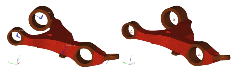

本例題では、コントロールアームについてトポロジー最適化における応力制約の使用を取り上げます。
設計領域(赤色)および非設計領域(茶色)を含む有限要素メッシュのモデルを
図 1で示しています。
図 1. FEモデル

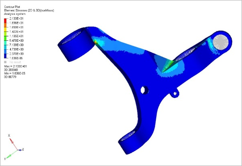

図 2. 要素応力プロット

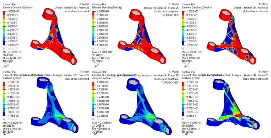

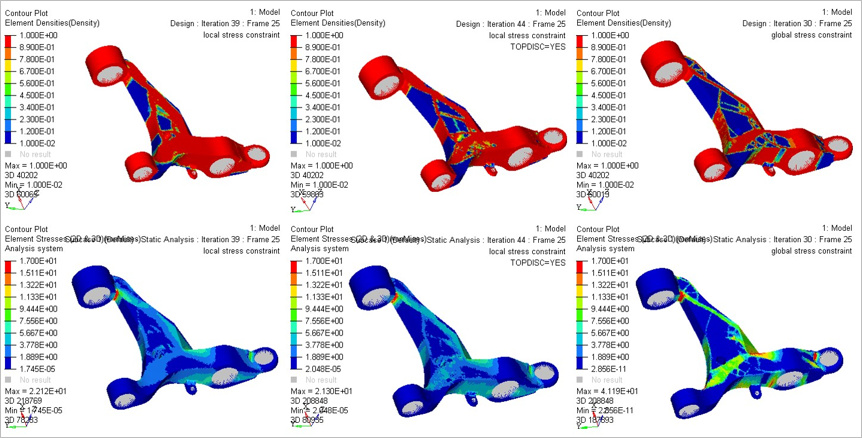

OptiStructは、すべての反復計算について、要素密度情報を提供します(
図 3および
図 4)。また、
OptiStructは、反復計算0と反復計算44について、線形静解析の変位およびフォンミーゼス応力結果を示します(
図 2)。
図 3. 要素密度コンター
図 4. 要素密度コンター(別のビュー)
