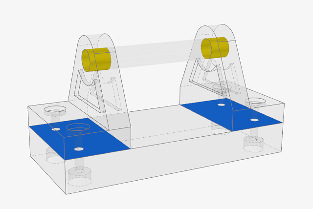

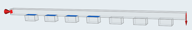

图 1. 定义了接触的模型

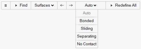

- 如果选择操作栏中的“自动”,Inspire 会自动根据零件之间存在的其他连接确定是否要创建绑定接触或滑动接触。如果两个零件没有通过螺栓连接或铰接接触,则可以认定是绑定接触。如果使用了螺栓连接或铰接,则可以认定零件处于滑动接触状态。

点击一个选定的接触,打开小对话框并更改类型。选项分别为“绑定接触”“滑动接触”“分离接触”或“不设定接触”。
- 如果零件已绑定或粘在一起,请选择绑定接触。
- 如果两个零件之间需要相对滑动,请选择滑动接触。
- 如果相关零件可以分离,请选择分离接触。
- 如果两个零件相互靠近,而又不想让二者接触,请选择不设定接触。

在该模型中,梁和方块之间的最小间距为 0.0 至 0.06 mm。在将搜索距离手动设置为 0.03 mm 后,会检测到最小间距为 0.03 mm 或更小的前四个接触。

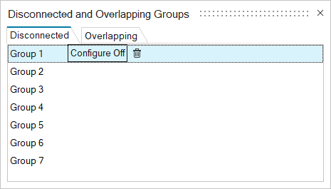

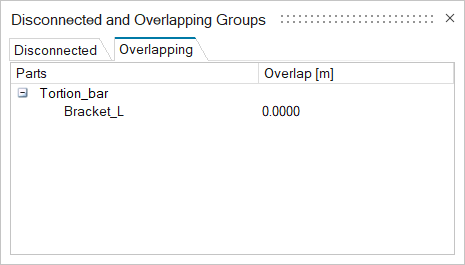

断开的或重叠的组(仅限 SimSolid)
使用“接触”图标上的“断开的组”工具来查找并查看零件中断开的或重叠的组。
断开的
| 要 | 则 | 注意 |
| 将组配置为关闭 | 在“断开的和重叠的组”对话框中,选择所需的组,然后选择配置为关闭。 | 当组配置为关闭后,它将从诸如质量统计、静态重量计算、优化等计算中排除。 |
| 删除组 (Del) |
| 适应组 (F) | 选择组,然后按 F。 要显示整个模型,请再次按 F。 |
视图即进行调整以准确适应选定的组。如果未选定组,则视图会适应所有显示的组。 |
| 隔离组 (I) | 选中组,然后按 I。 要显示整个模型,请再次按 I。 |
隔离对象将放大并暂时隐藏所有其他对象。 |

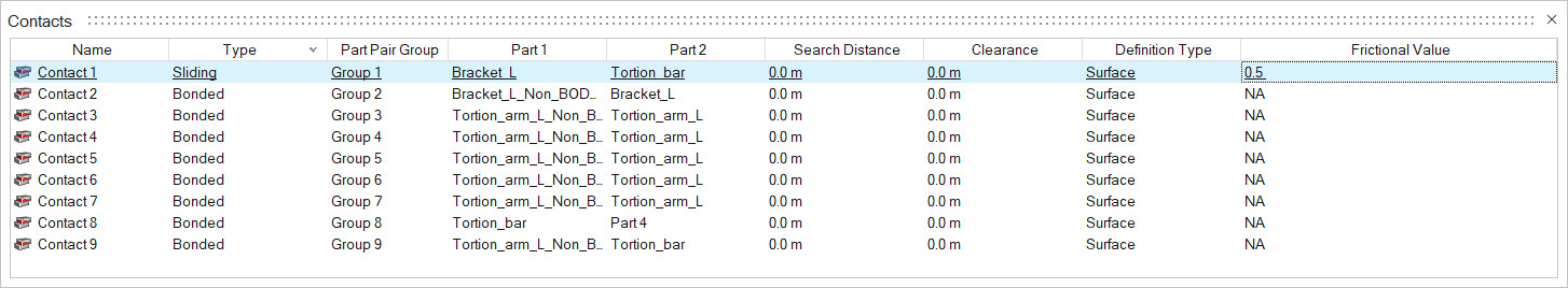

“接触”表格
“接触”表格列出了模型中的所有接触,其中包括连接的类型及其所连接的零件。
点击“接触”工具上的
卫星图标打开“接触”表格。
表数据可以通过下列操作进行编辑:
| 要 | 则 | 注意 |
| 重命名接触 | 选中表中的单元格,然后再次点击使字段进入可编辑状态。 | |
| 更改连接类型 | 选中表中的单元格,然后从列表中另选择一种类型。 | |
| 更改搜索距离 | 选择表中的单元格,然后输入值。 | 此项显示的是最小间距(两个零件之间准确的最小距离)。 该表中为单个接触定义的搜索距离将覆盖操作栏的“寻找选项” |
| 更改间隙 |
默认情况下,接触间隙和摩擦力列处于隐藏状态。 间距为 3 mm,间隙为 1 mm 的两个零件意味着,在间隙减小到 2 mm 之前,不会发生接触。 摩擦力是介于 0 和 1 之间的范围,其中,0 表示滑动接触,1 表示绑定接触。 |
| 增加滑动接触或分离接触的摩擦力 |

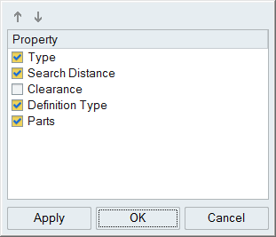

| 列排序 | 点击列标题。重复点击可在升序和降序之间切换。 | |
| 添加或删除列 | 右击列标题。 |

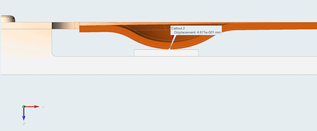

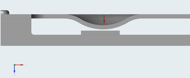

图 3. 初始模型. 按钮和相应的接触零件之间有 0.5 mm 的间距。
图 4. 不设定接触. 偏差 < 0.5 mm 时,则无接触。

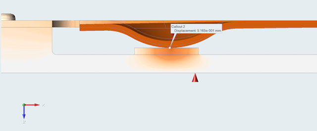

图 5. 接触. 偏差 > 0.5 mm 时,则零件之间有接触。

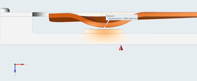

图 6. 强制接触. 当间隙为 0.0 时,强制零件之间接触。
