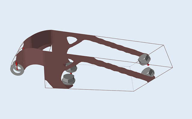

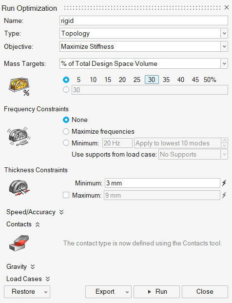

- 使用刚性螺栓连接运行拓扑优化

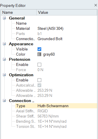

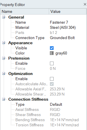

- 在“属性编辑器”中启用连接刚度

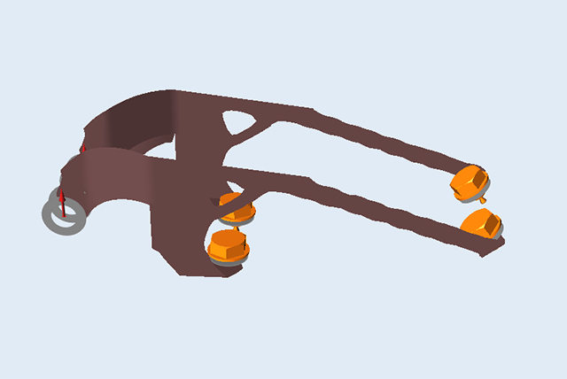

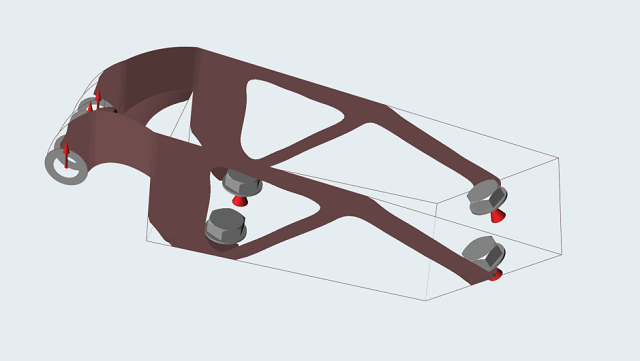

- 使用柔性螺栓连接运行拓扑优化

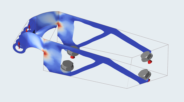

简介:柔性螺栓连接优化
在 Inspire 中,可以使用“连接刚度”属性来创建柔性螺栓连接,这可以更好地接近接地螺栓连接,接地铰接和圆柱形固定约束中的轴向刚度和剪切刚度。螺栓连接柔性和铰接柔性通常都会对结构承受和转移载荷的方式产生显著影响。
预估螺栓连接刚度的方法有很多。 Inspire 采用 Huth-Schwarmann 方法,但允许您指定一个独立计算的刚度值。
