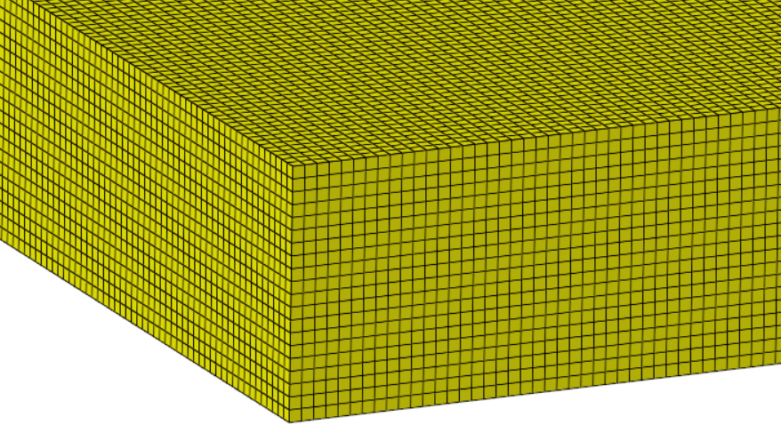

- 另一个 OptiStruct 模型用高密度(800000 个单元)网格运行。通过厚度(图 2)使用了 20 个线性 HEX 单元。这被认为是一个更好的比较。
图 2. OptiStruct 网格
