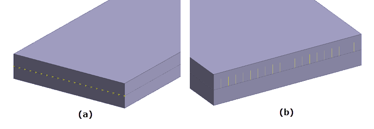

图 1.
材料层包括:0.05 x 0.5 x 10 英寸
- 属性:材料 1
- 值
- 弹性模量
- 1.e+7 psi
- 泊松比
- 0
- 热膨胀系数
- 14.5e-6 1/F
- 热导率
- 5 BTU/(hr-in-F)
- 属性:材料 2
- 值
- 弹性模量
- 1.e+7 psi
- 泊松比
- 0
- 热膨胀系数
- 2.5e-6 1/F
- 热导率
- 5 BTU/(hr-in-F)
顶面和底面的温度是华氏 400 度。
