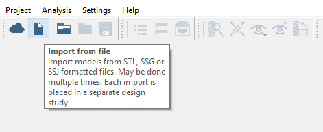

导入几何模型 启动新 SimSolid 会话。 点击从文件导入 。 在打开几何体文件对话框中,选择 Rearview mirror.x_b。 点击打开。 装配将加载到模型视窗中。此时将打开自动连接对话框。

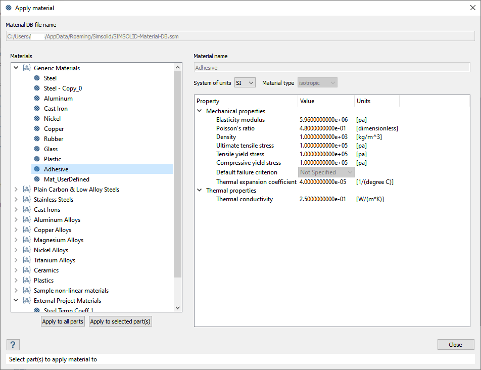

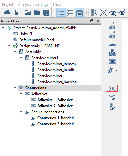

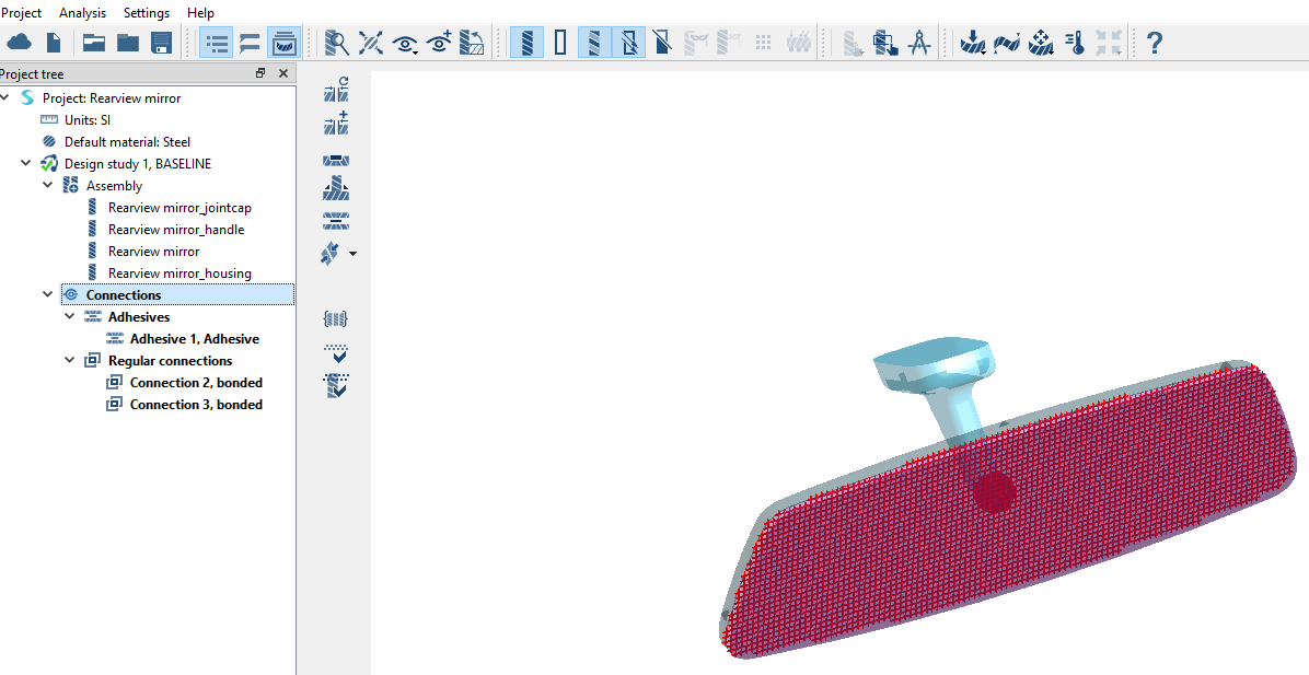

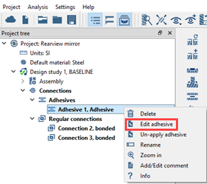

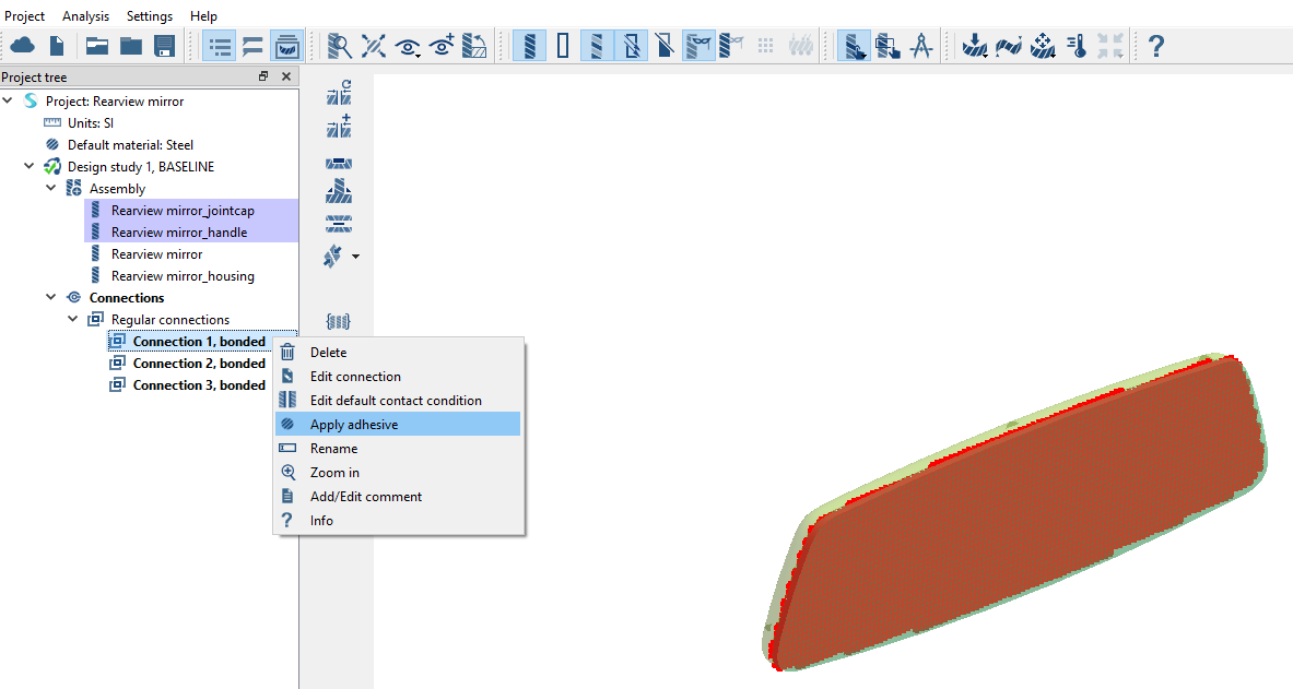

在连接区施加粘合剂 在项目树中,右击连接 1,并从右键菜单中选择施加粘合剂。 在施加材料对话框中,扩展通用材料文件夹并选择粘合剂或数据库中任何可用的材料。 图 2. 点击施加于选中的连接。 在项目树中,连接 1 被替换为粘合剂 1。会创建一个新的粘合剂文件夹。 图 3. 点击确定 关闭应用材料对话框。 点击 关闭项目。

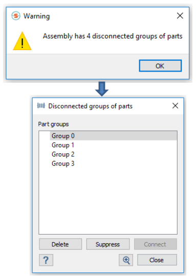

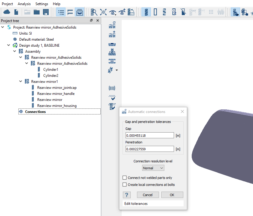

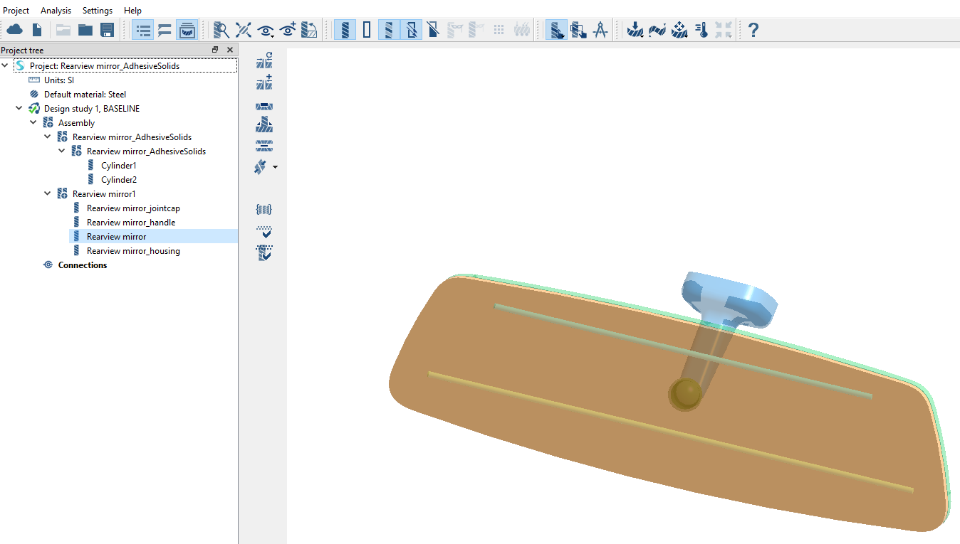

导入几何模型 点击 (从文件导入)图标。 图 4. 在打开几何体文件对话框中,按住 Control 键并同时选择Rearview mirror.x_b 和 Rearview mirror_AdhesiveSolids.x_b。 点击打开。 图 5. 自动连接对话框将在导入时打开。 使用默认的间隙和穿透容差创建自动连接。 图 6. 点击确定。 当出现断开的组警告时,点击确定即可将其关闭。 图 7.

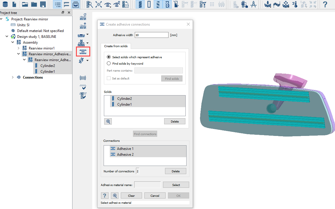

创建粘合剂 在连接工作台工具栏上,点击 (从实体创建粘合连接)。 图 8. 在对话框中,对于粘合剂宽度,输入 10 毫米。 在项目树中,在“装配”下,选择两个圆柱体。 提示: 还可以选择模型视窗中的圆柱体。 在对话框中,点击查找连接。 找到的粘合剂将出现在对话框中。 点击选择,即可将材料施加于找到的粘合剂。 在施加材料对话框中,扩展通用材料文件夹并选择粘合剂或数据库中任何可用的材料。 图 9. 点击施加粘合材料。 提示: 如果需要,可以编辑粘合剂以施加新材料。 图 10. 点击确定。
