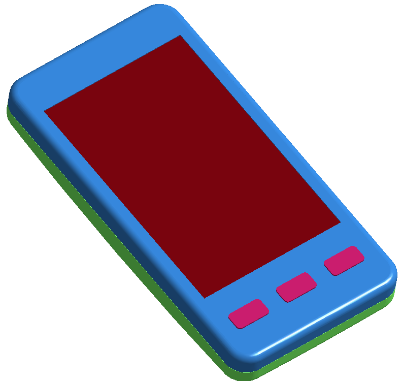

本教程需要以下模型文件:
  • EditConnections.ssp
图 1.
该文件有以下规格:
  • 所有零件的材料都设置为塑料。
  • 具有默认间隙和穿透容差的常规连接。

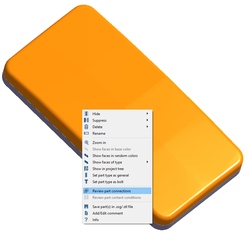

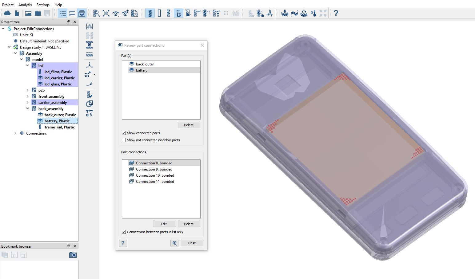

  1. 模型视窗中,选择 图 2 中高亮显示为橙色的零件。
    图 2.

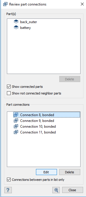

  2. 右击选中的零件,然后在右键菜单中选择查看零件连接
    所有连接都列在零件连接下的“查看”对话框中。
    图 3.

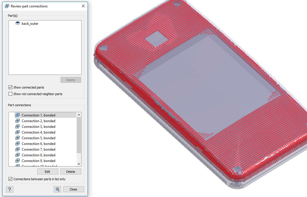

  3. 项目树中,在“装配”下,选择电池
    图 4.
    默认情况下,所选零件之间的连接将列在“查看”对话框中。可以通过取消选中仅列表中零件之间的连接选项来更改此设置。此处的连接尚未建立好;可以在下一步中编辑它们。

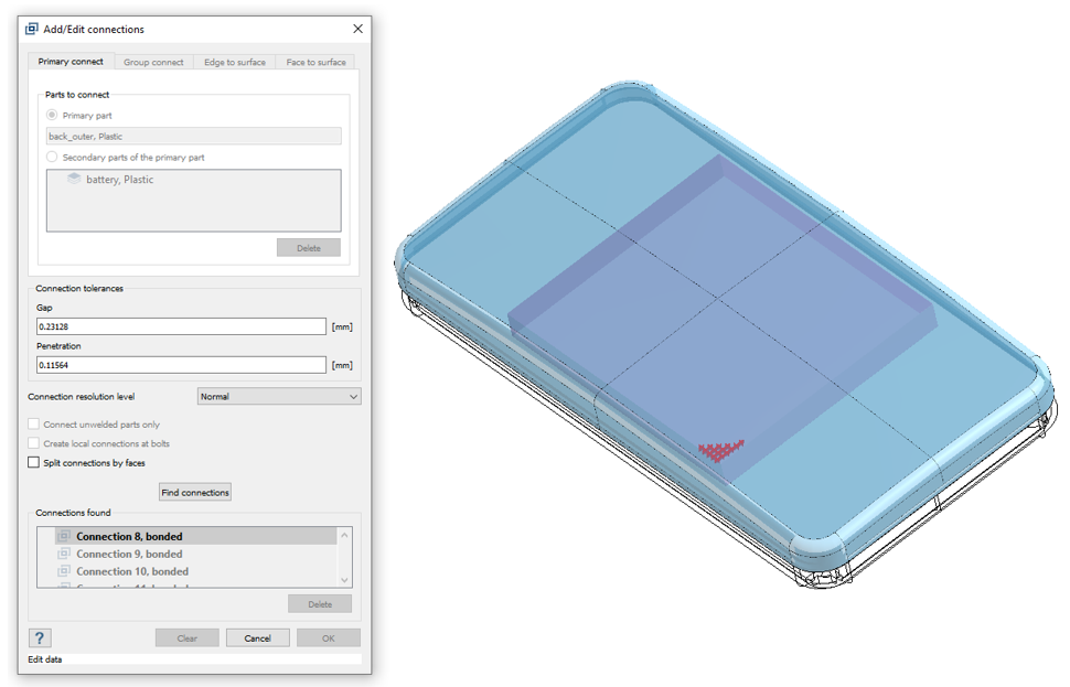

    图 5.
    将打开“添加/编辑连接”对话框。列出了间隙和穿透容差以及连接分辨率设置。

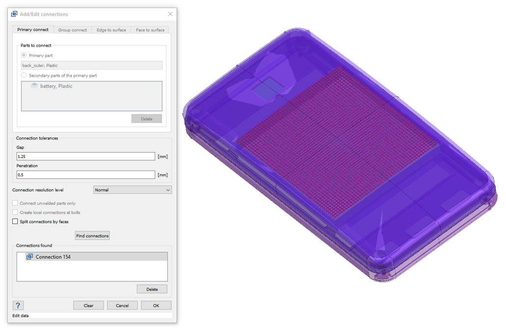

    图 6.
  2. 在对话框中,将间隙和穿透容差分别设置为 1.25mm0.5mm
    图 7.
  3. 点击查找连接
  4. 在已找到的连接下,查看连接并点击确定 接受。

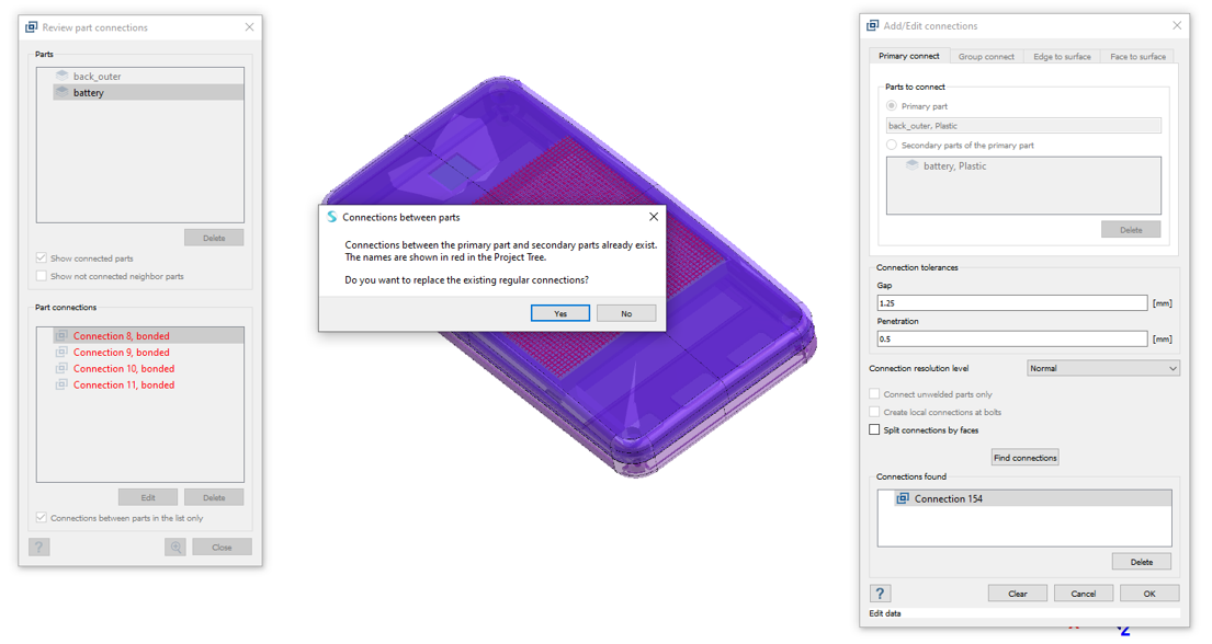

  5. 当提示替换现有连接时,点击
    选中的零件之间的所有现有连接都在 项目树 和“查看”对话框中以红色高亮显示。
    图 8.
