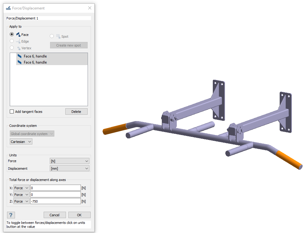

创建固定支座 在分析工作台中,点击固定支座 。 在对话框中,确认已选中面单选按钮。 在模型视窗中,选择 图 1 中显示为橙色的两个面。 图 1. 点击确定。新约束,固定 1 会出现在项目树中。约束的可视表示会显示在模型上。
创建力载荷 在分析工作台中,点击 (力/位移)。 在对话框中,确保已选中面单选按钮。 在模型视窗中,选择 图 2 中显示为橙色的两个手柄面。 图 2. 将 Z 方向的力指定为 -750 N。 点击确定。新载荷,力/位移1,出现在项目树中。表示载荷的矢量会显示在模型上。

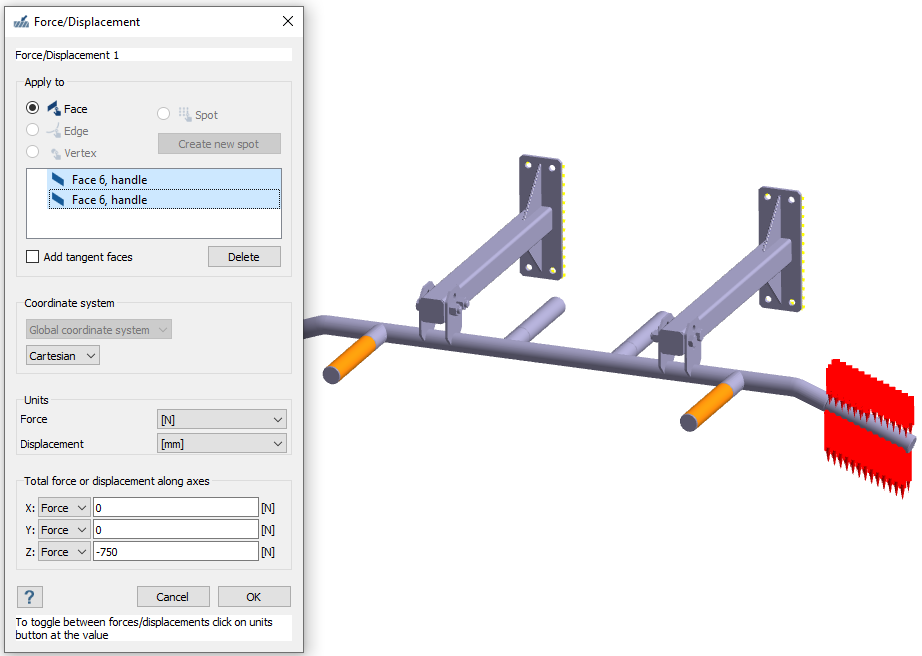

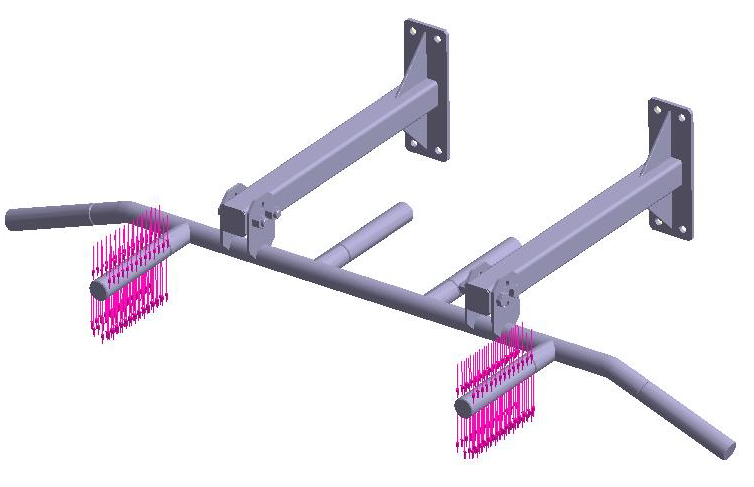

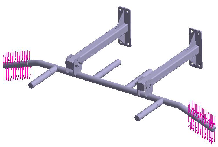

创建第二个结构线性分析 在项目树中,右击结构 1。 从右键菜单中选择复制。 结构 2 分析会显示在项目树中。 点击结构 2 旁边的 即可扩展分析分支。 编辑手柄载荷。 双击载荷/位移。结构 2 下的 1。 在力/位移对话框中,选择当前所列的面并选择删除。 在 模型视窗 中,选择两个前手柄面。 图 3. 点击确定。表示载荷的矢量会显示在模型上。 图 4. 工况 1 图 5. 工况 2

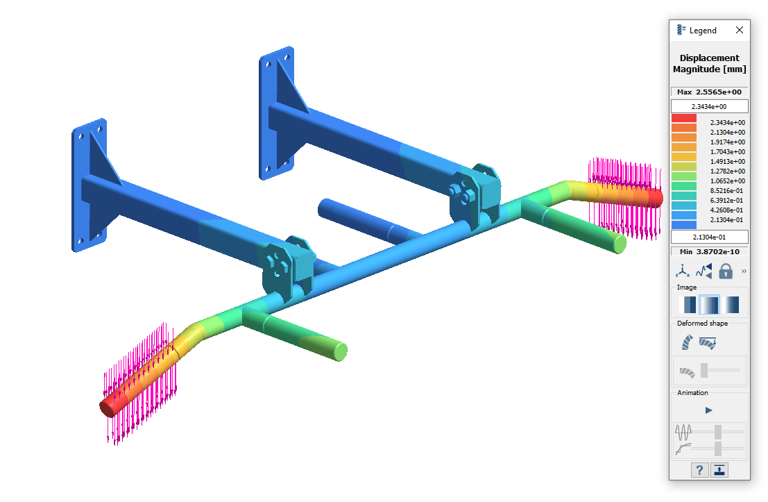

将结果与书签进行比较 在项目树中,选择分析 1 的结果分支。 在分析工作台上,点击 (结果图)。 选择位移大小图。 在图例窗口中,点击 (显示变形形状)。 模型视窗会更新以显示所选结果并展示选项。 点击 (捕捉书签)图标。 SimSolid 将当前在模型视窗中显示的数据另存为图像或动画,并在书签浏览器中显示缩略图。可以随时选择书签以在模型视窗中显示保存的视图。 图 6. 为分析 2 重复步骤 1 至 5。 使用书签浏览器在不同结果之间切换。
