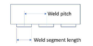

断続的な溶接を指定するには、Intermittent weldチェックボックスを有効にします。
注: 断続的な溶接には、2つのパラメータとして溶接ピッチと溶接セグメント長が必要です。溶接ピッチは、溶接セグメント長よりも長くする必要があります。
図 1. - Create seam weldsダイアログでPrimary weldタブをクリックします。
