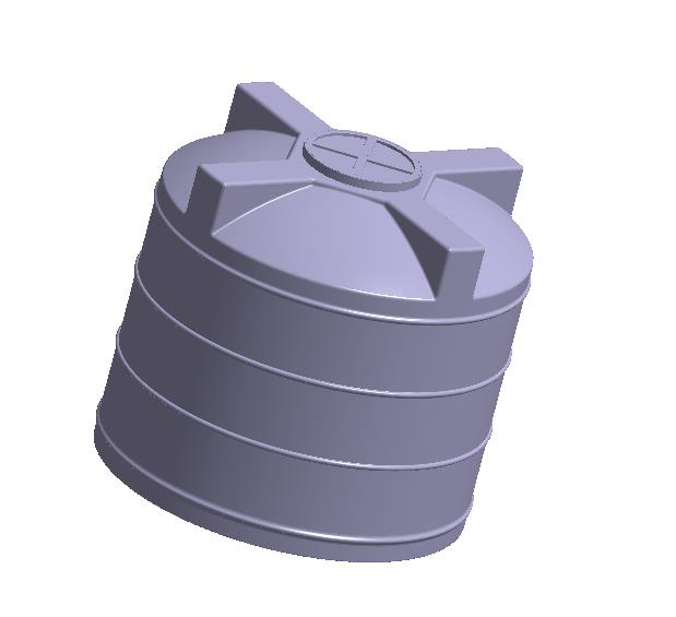

- モデルの説明
- このチュートリアルには以下のモデルファイルが必要です。
- LiquidMass.ssp

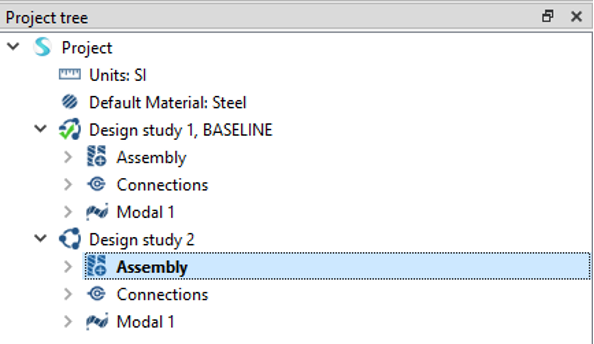

設計スタディのコピー

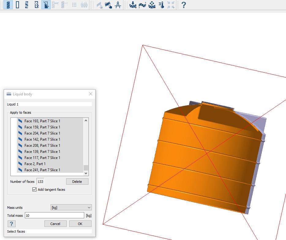

液体ボディの適用

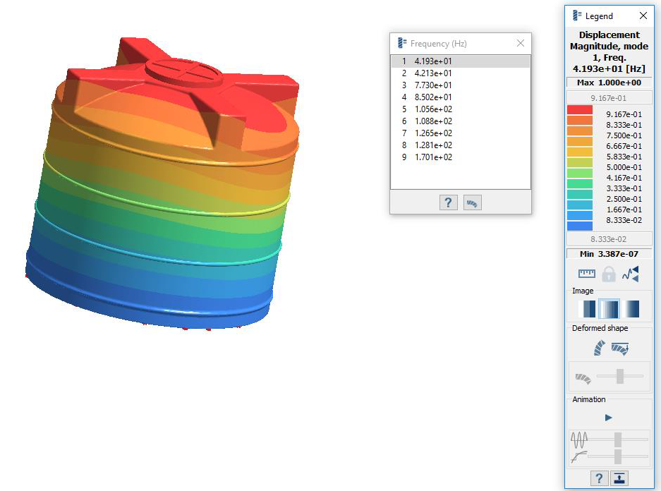

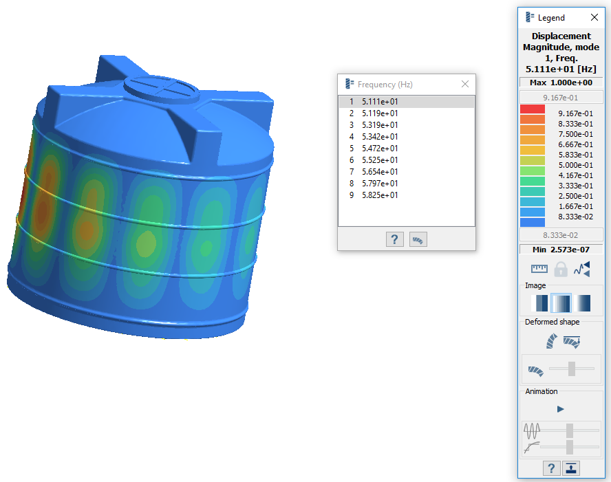

解析の実行
- Project TreeでAnalysis Workbenchを開きます。
(Solve)をクリックします。
