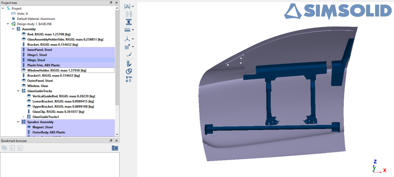

プロジェクトを開く
- 新しいSimSolidセッションを開始します。
メインウィンドウのツールバーで、Open Project
をクリックします。
- Open project fileダイアログで、Car_Door.sspを選択します。
- OKをクリックします。

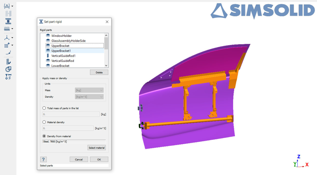

剛体パートの定義
図 2.
- SimSolidでは、選択したパートの総質量または密度を指定することで、剛体の質量を定義することもできます。
- SimSolidは、SI、Metric、およびIPSの単位系に対応しています。
