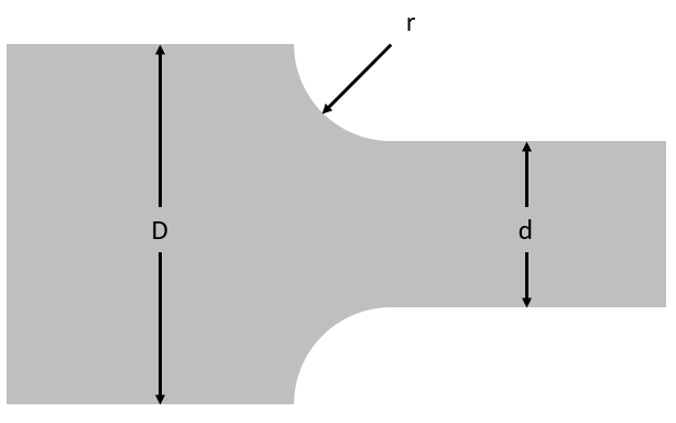

测试编号:VS15 求出圆角杆的两种结构的最大法向应力。
定义
应力集中的计算方式为:
(1)
下表概述了杆上载荷的两种配置。
Table 1.
| 尺寸 |
配置 1 |
配置 2 |
| D |
33mm |
45mm |
| d |
30mm |
30mm |
| r |
1.5mm |
6mm |
| t |
2mm |
2mm |
| D/d |
1.10 |
1.50 |
| r/d |
0.05 |
0.20 |
| Kt |
~2 |
~1.75 |
