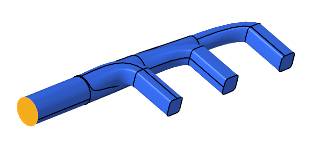

ここでシミュレートするシステムは、エンジン内のインレットマニホールドに似た、マニホールドパイプです。インレットマニホールドは、入ってきた流れを複数の出力に分散します。下の図のように、パイプには1つの入口と複数の出口が付いているため、流れが各出口に分散されます。エンジン内で使用されるインレットマニホールドで理想的なのは、流れがすべての出口でほぼ均等に分散されることが保証されたマニホールド設計です。ただし、ここで使用する形状は、単なるデモンストレーションケースであり、最適化されたマニホールド形状ではありません。
図 1. 問題の概略図

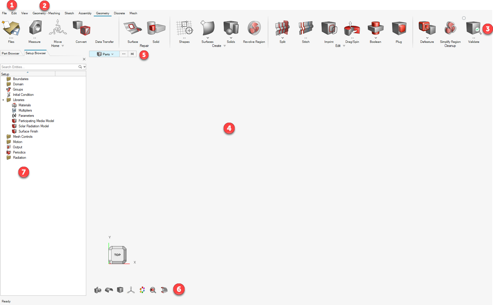

HyperMesh CFDグラフィカルユーザーインターフェースは、上図のように6つの一般的なカテゴリに分けられます。
  1. メニューバーには、File入出力、Edit、およびViewの各操作のためのドロップダウンメニューが含まれます。
  2. modeling environmentスイッチは、モデリングタスクに基づいて、関連するリボンやツールを入力するために使用されます。
  3. Ribbons(リボン)には、HM-CFDで使用可能なさまざまな機能やツールが含まれます。モデリング環境スイッチの右にある各種リボンタブをクリックすることで、さまざまなリボン間を移動できます。リボンを選択すると、対応するツールアイコンが画面上に表示されます。さまざまなリボンの機能と対応するツールの概略をこのセクションで説明します。

  4. モデリングウィンドウは、モデルの表示場所です。モデルの表示は、下の表に示されたビューコントロールを使用して操作できます。モデルをクリックすると、選択されているエンティティがハイライト表示され、エンティティを右クリックすると、そのコンテキストに基づいて実行できる操作の追加オプションが表示されます。右クリックで利用できる機能には、Show、Hide、Isolate、Select、詳細選択、グループ作成などがあります。
    ボタン 操作
    マウスの中央スクロール ズームイン / アウト
    右クリックしたままドラッグ モデルの移動
    マウスの中央ボタンをクリックしたままドラッグ モデルの回転
    左クリック エンティティの選択
    Ctrl + 左クリック 複数のエンティティの選択
    左クリックしたままドラッグ ウィンドウ選択
    Shift + 左クリック エンティティの選択解除
  5. エンティティセレクターでは、左マウスボタンを使用して、選択できるエンティティを制御できます。下の図に示す任意のエンティティにセレクターを設定できます。ツールを開くと、そのコマンドに適したエンティティ(複数可)にセレクターが自動的に設定されます。
    図 18.
  6. モデルの表示は、View Controls toolbarで提供されるツールを使用して制御できます。メッシュの表示、モデルの表示色設定、断面カット、標準ビューなどは、これらのツールを使ってコントロールできます。
    図 19.
  7. ブラウザは、モデル内のエンティティと設定パラメーターを表示し、ツリー構造で一覧表示します。これらは表示メニューからオンまたはオフにすることができます。すべてのブラウザで実行できる共通の機能には、Show、Hide、Isolateがあります。

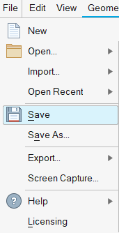

  2. 以下の方法のいずれかで新規.hmデータベースを作成します。
    • メニューバーFile > Saveをクリックします。
      図 20.
    • ホームツールのファイルツールグループから名前を付けて保存ツールをクリックします。
      図 21.
  3. Save File Asダイアログで、データベースを保存したいディレクトリを指定します。
    このディレクトリが解析用ディレクトリになり、シミュレーションに関連するすべてのファイルがこの場所に保存されます。
  4. データベースの名前(例:Manifold)を入力し、Saveをクリックします。

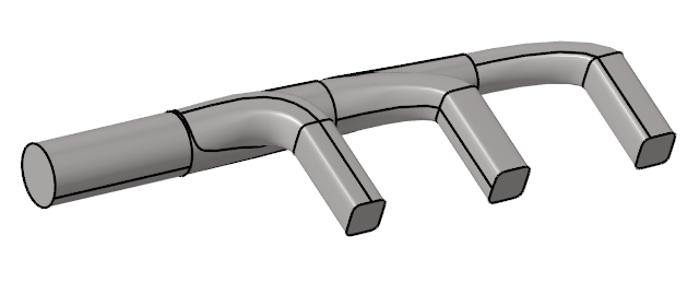

この手順を開始する前に、入力ファイルACU-T1000_manifold.x_tをディレクトリにコピーします。
  1. メニューバーFile > Import > Geometry Modelをクリックします。
  2. Import Fileダイアログで、作業ディレクトリに移動し、ACU-T1000_manifold.x_tを選択してOpenをクリックします。
  3. Geometry Import Optionsダイアログで、すべてのオプションをデフォルト設定にしたままImportをクリックします。
    図 22.
  4. 形状が読み込まれたら、モデルのフィーチャーを回転して確認します。
    モデリングウィンドウ内のモデルの表示は、次のビューコントロールを使用して制御できます。

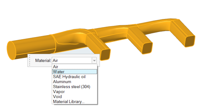

  1. 流れリボンから 材料ツールをクリックします。
    図 29.
  2. モデリングウィンドウから、マニホールド上の任意の位置をクリックします。
    マニホールド形状全体がハイライト表示され、Material マクロダイアログが表示されます。
    図 30.

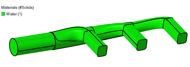

  3. ドロップダウンメニューをクリックし、材料リストからWaterを選択します。
  4. ガイドバーをクリックしてコマンドを実行します。
    ツール内での変更は、アイコンをクリックしてその変更が実行されるまでは有効になりません。
    コマンドが実行されると、形状の色が変わり、ボリュームに割り当てられた材料を示します。この場合、形状内のボリュームは1つのみであるため1色のみです。異なる材料が割り当てられた複数のボリュームがある場合は、材料ごとに個別の色が割り当てられ、適宜モデルが表示されます。
    図 31.
  5. ガイドバー をクリックしてツールを終了します。

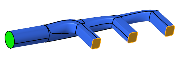

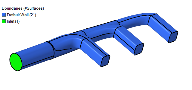

現在のモデルには、入口1つと出口3つがあり、残りのサーフェスが壁となっています。形状モデルがHyperMesh CFDにインポートされると、すべてのサーフェスがDefault Wall(Type = auto_wall)に配置されます。サーフェスの境界条件の割り当てを開始すると、これらのサーフェスが新しい境界条件グループに移動されます。すべてのサーフェス境界条件ツールが、FlowリボンのBoundariesサブセクションの下に配置されます。
  1. 流れリボンのProfiledツールグループから、Profiled Inletツールをクリックします。
    図 32.
  2. モデリングウィンドウで入口のサーフェスをクリックします。
    図 33.
    “Inlet”という新しいグループが、モデリングウィンドウの左上にあるBoundariesリストの下に作成されているのがわかります。現在のコマンドを実行すると、ハイライト表示されたサーフェスがInletグループに移動します。

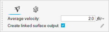

  3. マクロダイアログ、Average velocityに2.0m/secの値を入力します。
    図 34.
    モデリングウィンドウの入口サーフェスの色が更新されます。
    注: サーフェスに割り当てられる色はランダムです。したがって、下の図に示されたサーフェスの色は、ご自身の画面の色とは異なる可能性があります。
    図 35.

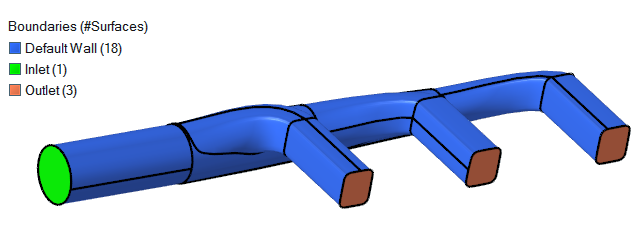

  5. Outletツールをクリックします。
    図 36.
  6. 下の図に示されている3つの出力サーフェスをクリックします。
    図 37.
  7. ダイアログ内のデフォルトのオプションはそのままにして、ガイドバーをクリックし、コマンドを実行します。
    出力サーフェスの色が変わり、左側の境界のリストが更新されます。各グループの下のサーフェスの数は、括弧内に表示されます。
    図 38.

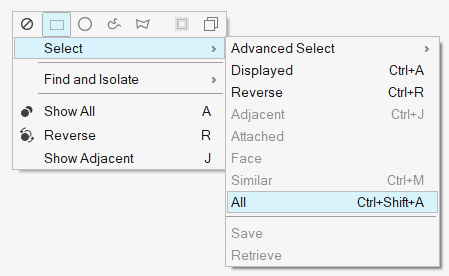

  2. モデリングウィンドウを右クリックし、 Select > Allの順に選択します。
    図 40.

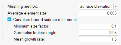

    モデル内のすべてのサーフェスがハイライト表示され、サーフェスメッシュパラメータのダイアログが開きます。
  3. Average element sizeに0.003mと入力します。
    図 41.
  4. 残りのパラメータのデフォルト設定はそのままにして、ガイドバーをクリックし、コマンドを実行します。

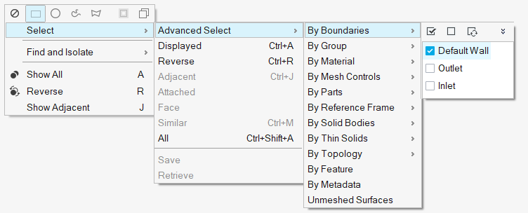

  2. モデリングウィンドウを右クリックし、 Select > Advanced Select > By Boundaries > Default Wallの順に選択します。
    図 43.
    すべての壁サーフェスがハイライト表示され、境界層パラメータのダイアログが開きます。

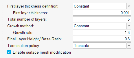

  3. 下の図に示すように、ダイアログ内に値を入力します。
    図 44.

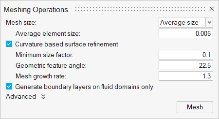

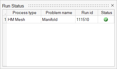

  1. メッシュリボンから Volumeツールをクリックします。
    図 45.
  2. Meshing Operationsダイアログで、Average element sizeに0.005mと入力します。
    図 46.
  3. Meshをクリックします。
    メッシングプロセスが開始されると、Run Statusダイアログが表示されます。メッシングプロセスのステータスを確認するには、プロセス行を右クリックしてView log fileを選択します。
    メッシュが完了するとそれに応じて実行ステータスが更新され、自動的にソリューションリボンに移動します。

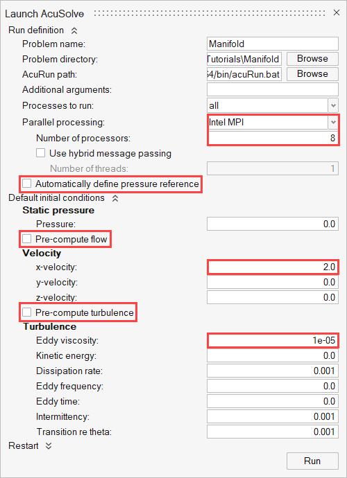

  1. ソリューションリボンから 実行ツールをクリックします。
    図 48.
  2. Launch AcuSolveダイアログで、ディレクトリとAcuRunパスが正しい場所を指していることを確認します。
  3. Parallel processingオプションをIntel MPIに設定します。
  4. オプション: プロセッサーの数を、環境に応じて4または8に設定します。
  5. Automatically define pressure referenceオプションを無効にします。
  6. Default initial conditionsメニューを拡張表示します。
  7. Pre-compute flowオプションを無効にし、x-velocityに2.0m/sと入力します。
  8. Pre-compute turbulence流れオプションを無効にし、Eddy viscosityに1e-5m2/sと入力します。
  9. 他のオプションはデフォルト設定のままにし、RunをクリックしてAcuSolveを起動します。
    図 49.
    Run Statusダイアログが再度開き、AcuSolveの実行がリストに表示されます。

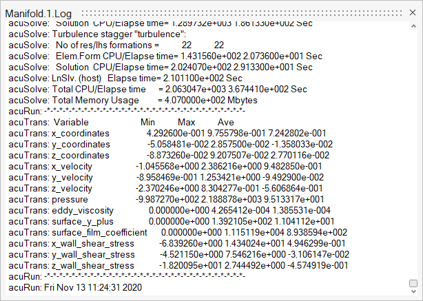

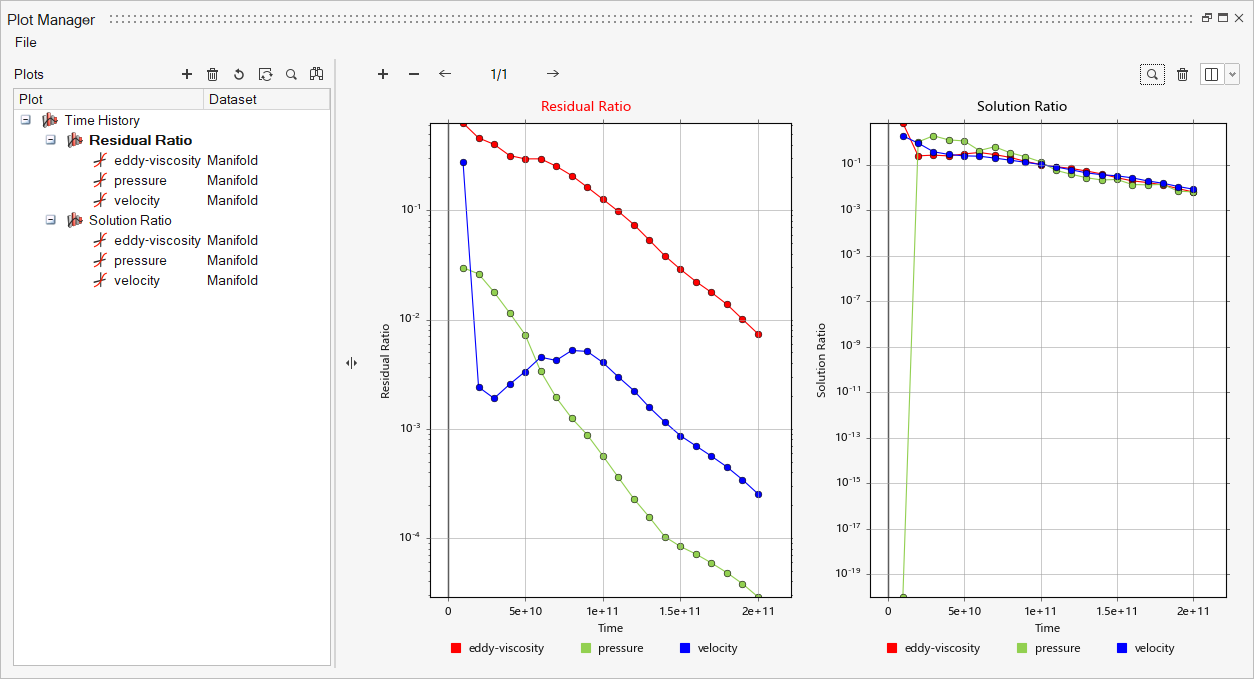

  10. AcuSolve実行を右クリックし、View log fileを選択します。
    ダイアログに出力される実行のサマリーには、AcuSolveがシミュレーションの実行を完了したことが示されます。解が収束すると、それに応じてステータスが更新されます。
    図 50.
  11. Run Statusダイアログで、AcuSolve実行を右クリックし、Plot time historyを選択してPlot Managerを起動します。
    図 51.
    上のプロットは、時間ステップごとの解析の進行に伴う方程式の残差指標と時間増分指標を示しています。収束チェックは、問題の各方程式の残差と解の増分比に対して行われます。残差については、系の力のノルムに対する残差ノルムの比率が使用されます。解の増分については、解のノルムに対する解の増分のノルムの比率が使用されます。これらの比率は、圧力や速度など、解析フィールドごとに別々に計算されます。
    圧力と速度の残存率が指定の収束許容値(0.001)を下回る値に達すると、解析は収束したと見なされます。デフォルトでは、渦粘性の収束許容値は、指定の収束許容値より1桁大きい値に設定されています(0.01)。
    圧力と速度の時間増分指標が指定の収束許容値(0.01)を下回る値に達すると、解は定常状態に到達したと見なされます。渦粘性の時間増分指標の収束許容値は、指定の時間増分指標の収束許容値より1桁大きい値に設定されています(0.1)。

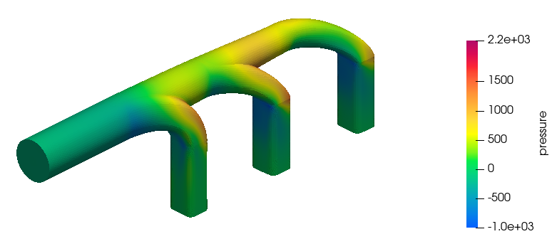

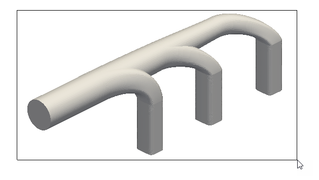

境界サーフェスでの圧力コンターの作成
  1. Boundary Groupsツールをクリックします。
    図 52.
  2. マウスの左ボタンを押しながらドラッグし、マニホールド全体を囲む長方形を描画することで、モデル内のすべてのサーフェスを選択します。
    図 53.

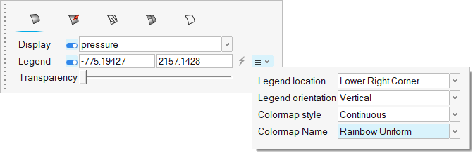

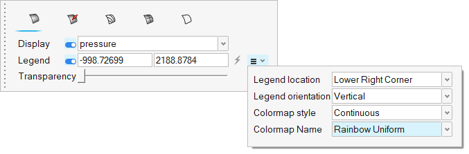

  3. マクロダイアログで、表示変数をpressureに設定します。
  4. Legendのトグルスイッチをアクティブにし、をクリックして範囲をリセットします。
  5. をクリックして、Colormap NameをRainbow Uniformに設定します。
    図 54.
  6. ガイドバーをクリックしてします。
    圧力の単位はPaです。

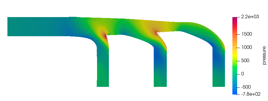

    図 55.

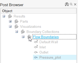

  7. PostブラウザBoundary Group 4を右クリックしてRenameを選択します。これにPressure_plotという名前を付けます。
切断面での速度と圧力のコンターのプロット
  1. Postブラウザで、流れ境界の横のアイコンをクリックすることで、Flow Boundariesの表示をオフにします。

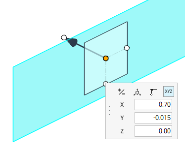

  2. Slice Planesツールをクリックします。

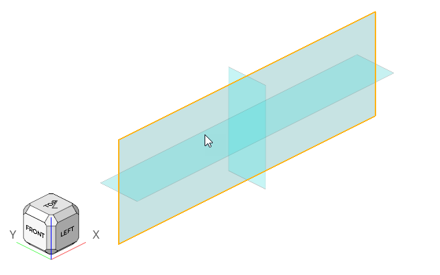

    図 57.
  3. モデリングウィンドウで、x-z平面を選択します。
    図 58.
  4. マクロダイアログで、をクリックして、ベクトルツールで平面を調整します。
  5. ベクトルツールのダイアログで、をクリックして平面の中心座標を定義します。Yの値を-0.015に設定し、Enterキーを押します。
    図 59.
  6. Escキーを2回押します。
  7. スライス平面のマクロダイアログで、をクリックしてスライス平面を作成します。
  8. 表示プロパティマクロダイアログで、表示変数をpressureに設定します。
  9. Legendのトグルスイッチをアクティブにし、をクリックして範囲をリセットします。
  10. をクリックして、Colormap NameをRainbow Uniformに設定します。
    図 60.
  11. ガイドバーをクリックしてします。
    圧力の単位はPaです。
    図 61.

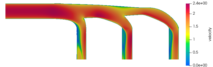

  12. PostブラウザSlice Plane 1を右クリックしてEditを選択します。
  13. マクロダイアログで、表示変数をvelocityに変更し、ガイドバーをクリックします。
    図 62.
