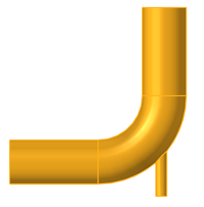

ここで示した問題特性は、配管内のレイノルズ数を計算することで、流れが層流か乱流かを判断するものです。大きい入口の直径は0.1mで、入口速度(v)は0.4m/sです。小さい入口の直径は0.025mで、入口速度は1.2m/sです。
図 1. ミキシングエルボの概略図
この問題で扱う流体は、密度 (ρ)は1000 kg/m3、分子粘性 (μ)は1.781X 10-3kg/m-secの温度によって変化しない性質を持つ水です。

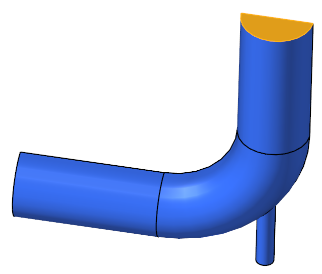

  2. 大きな入口のフェイスをクリックします。
    図 11.

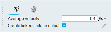

  3. マクロダイアログ、Average velocityに、値0.4m/sを入力します。
    図 12.

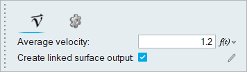

  2. マクロダイアログ、Average velocityに、値1.2m/sを入力します。
    図 14.

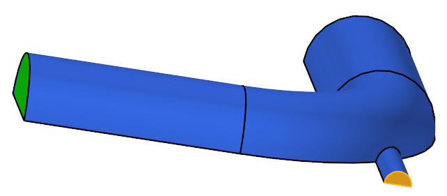

  2. 吹き出し口フェイスをクリックします。
    図 16.

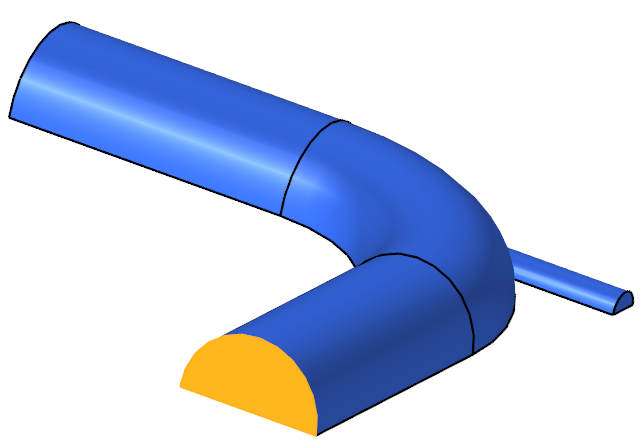

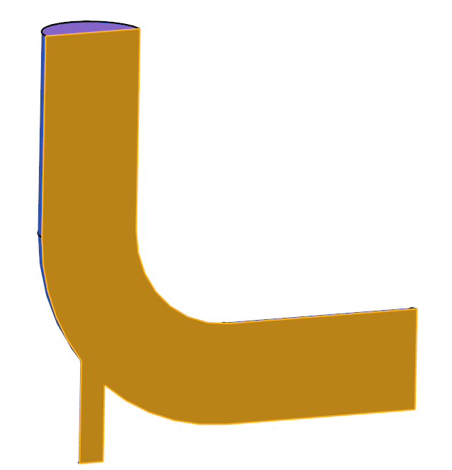

  2. 対称面のフェイスを選択します。
    図 19.
  3. マクロダイアログ、デフォルトの対象条件のまま確定します。

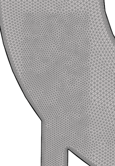

  5. モデルの裏側から、Small Inletの周りの細分割されたメッシュを確認します。
    図 23.

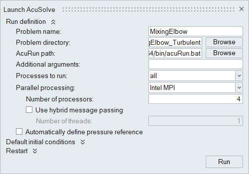

  1. ソリューションリボンから 実行ツールをクリックします。
    図 24.
    Launch AcuSolveダイアログが開きます。
  2. Parallel processingオプションをIntel MPIに設定します。
  3. オプション: プロセッサーの数を、環境に応じて4または8に設定します。
  4. Automatically define pressure referenceオプションを無効にします。
  5. 他のオプションはデフォルト設定のままにし、RunをクリックしてAcuSolveを起動します。
    図 25.

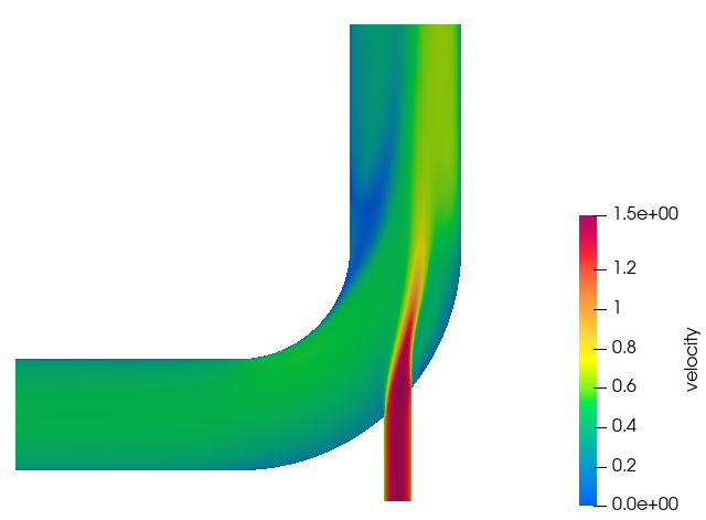

  6. 表示プロパティマクロダイアログで、表示をvelocityに設定し、Legendのトグルスイッチをアクティブにします。
  7. をクリックして、Colormap NameをRainbow Uniformに設定します。
    図 26.
  8. 速度の値(m/s)のコンターを表示するには、ガイドバー上のをクリックします。
    図 27.

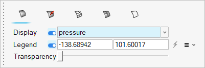

  9. 再び、Symmetryを右クリックし、Editを選択します。

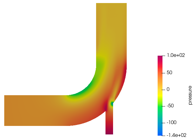

  10. pressure(Pa)を表示します。
  11. をクリックして範囲をリセットします。
    図 28.
  12. ガイドバーをクリックして圧力(Pa)コンターを表示します。
    図 29.
