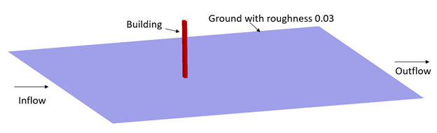

このチュートリアルで扱う問題は、図 1で図示しています。1例として、この問題は AcuSolveにおける大気境界層モデリング機能を示しています。
図 1.
このチュートリアルでは、地面の粗さが0.03 mの建物上の気流の解析を行います。

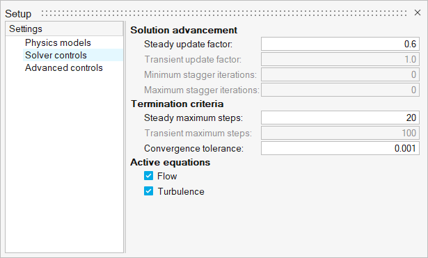

  3. Solver controls設定をクリックします。
  4. Steady update factorを0.6、Steady maximum stepsを20にそれぞれ設定します。
    図 6.

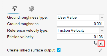

  3. マクロダイアログで、Ground roughness typeとしてUser Valueを選択します。
  4. Friction Velocityを0.106m/sに設定します。
  5. 移動ツールアイコンをクリックします。

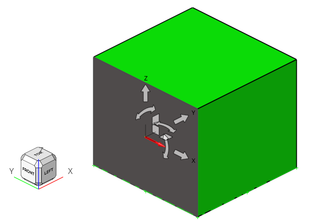

    図 10.

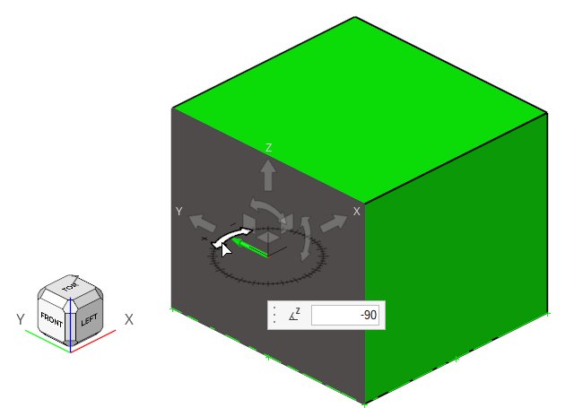

  6. z rotation矢印を選択し、-90度に設定した後、Enterを押します。
    図 11.

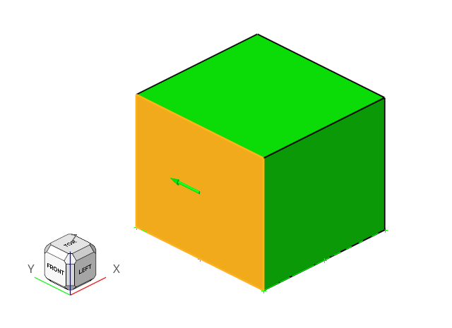

  7. atmospheric flow direction (y)がグローバル座標Xと一致していることを確認します。
    図 12.

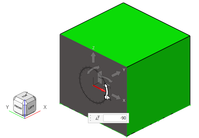

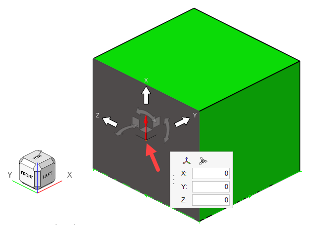

  8. y rotation矢印を選択し、-90度に設定した後、Enterを押します。
    図 13.

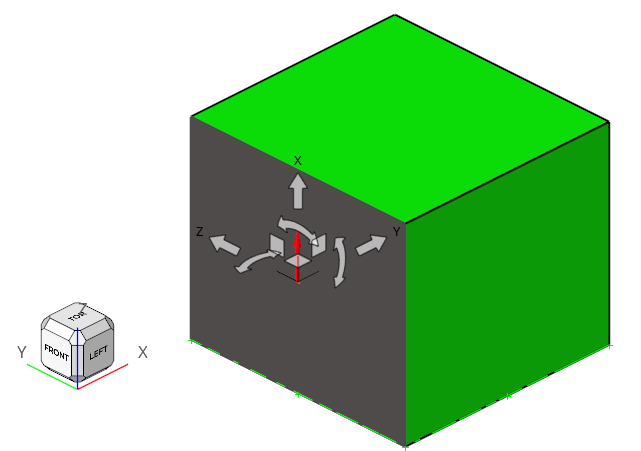

  9. ground normal direction (x)がグローバル座標Zに一致していることを確認します。
    図 14.
  10. 座標の原点(矢印でマークされている)をクリックし、大気の地上原点を (0, 0, 0)に設定し、Enterを押します。
    図 15.

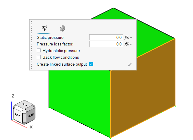

  13. Outletツールをクリックします。
    図 16.
  14. 下図でハイライトされているフェイスを選択し、マクロダイアログで静圧(Pa)と圧力損失係数がともに 0 であることを確認し、ガイドバーをクリックします。
    図 17.

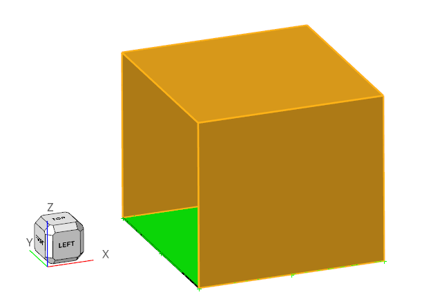

  17. 下図で示す上面と側面2つを選択し、ガイドバーをクリックします。
    図 19.

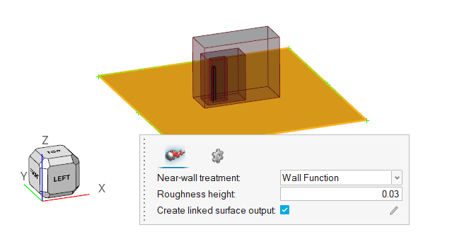

  20. 下図で示す底面を選択します。
  21. Roughness heightを0.03mに設定します。
    図 21.
  22. ガイドバーで、をクリックしてコマンドを実行し、ツールを終了します。

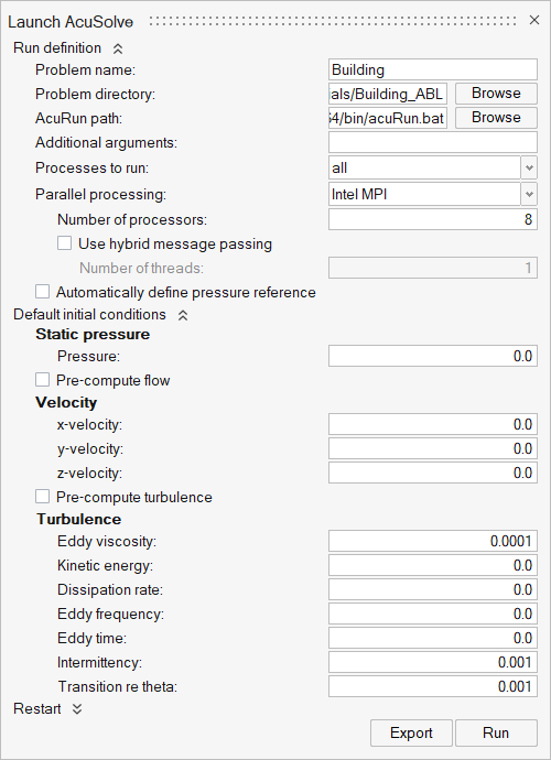

  1. ソリューションリボンから 実行ツールをクリックします。
    図 22.
  2. Parallel processingオプションをIntel MPIに設定します。
  3. オプション: プロセッサーの数を、環境に応じて4または8に設定します。
  4. Automatically define pressure referenceオプションのチェックを外します。
  5. Default initial conditionsを展開表示し、Pre-compute flowPre-compute turbulenceオプションをのチェックをオフにします。
  6. すべての速度成分を0に設定し、eddy viscosityを0.0001 m2/sに設定します。
  7. 他のオプションはデフォルト設定のままにし、RunをクリックしてAcuSolveを起動します。
    図 23.

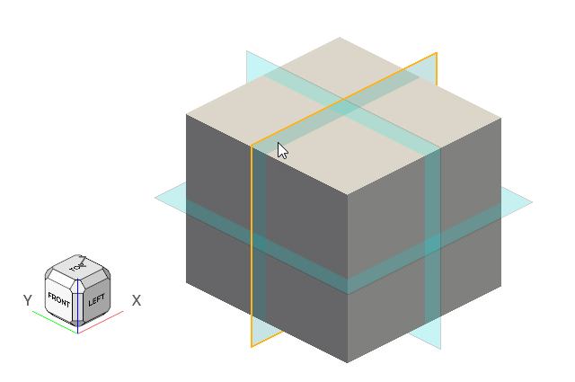

  4. Slice Planesツールをクリックします。
    図 24.
  5. 下図に示すスライス平面を選択します。
    図 25.
  6. スライス平面のマクロダイアログで、をクリックしてスライス平面を作成します。

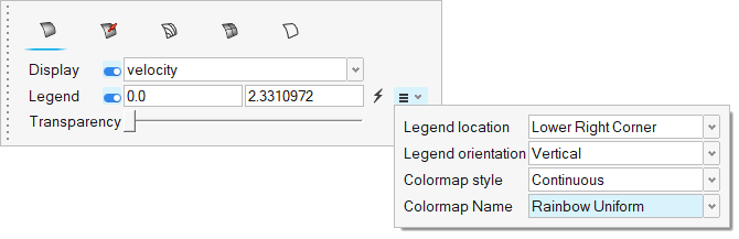

  7. 表示プロパティマクロダイアログで、表示をvelocityに設定し、Legendのトグルスイッチをアクティブにします。
  8. をクリックして、Colormap nameをRainbow Uniformに設定します。
    図 26.

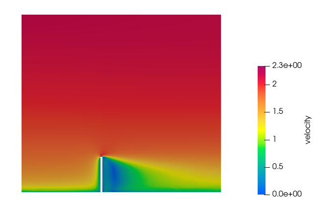

  9. Slice Plane 1だけを表示します。
  10. View Cube上のLeftフェイスをクリックし、スライス平面の向きを調整します。
  11. 速度(m/s)のコンターを表示するには、ガイドバー上のをクリックします。
    図 27.
