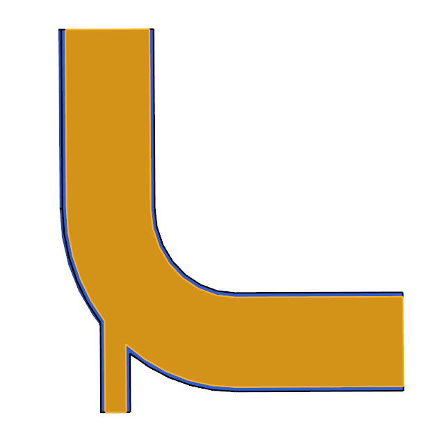

問題の説明

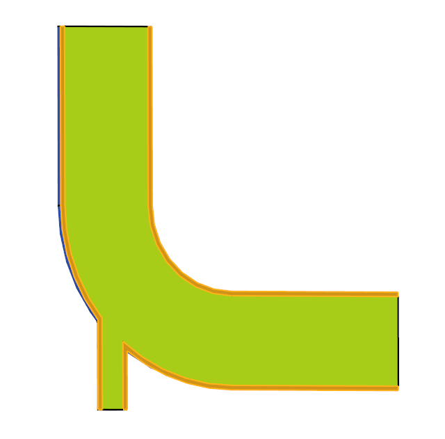

このチュートリアルで扱う問題は、図 1で図示しています。これは、ステンレス鋼製のミキシングエルボで構成されており、2つの入口から水がそれぞれ異なる速度と温度で流入します。形状は管のXY中央平面を中心として対称です(図を参照)。
図 1. ステンレス鋼壁のミキシングエルボの概略図

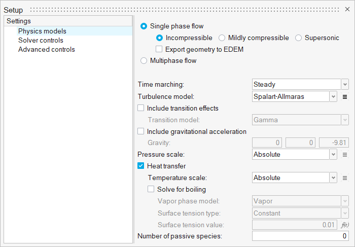

  1. 流れリボンから Physicsツールをクリックします。
    図 4.
    Setupダイアログが開きます。
  2. Physics modelsの設定で
    1. Time marchingがSteadyに設定されていることを確認します。
    2. Turbulence modelとしてSpalart-Allmarasを選択します。
      Spalart Allmaras乱流モデルはそのロバスト性と精度から、定常状態の流れのシミュレーションに非常に適しています。
    3. Heat transferチェックボックスを選択します。
    図 5.

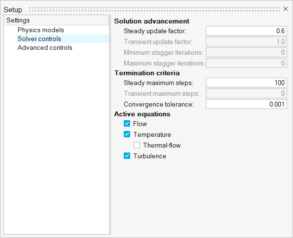

  3. Solver controls設定をクリックし、下の図のようにパラメータが設定されていることを確認します。
    図 6.
  4. ダイアログを閉じてモデルを保存します。

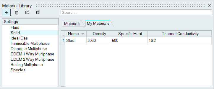

新しい材料モデルの作成
  1. 流れリボンから Material Libraryツールをクリックします。
    図 7.
    Material Libraryが開きます。
  2. Settingsの下で、Solidをクリックします。
  3. My Materialsタブをクリックし、をクリックして新しいソリッドを作成します。
    材料の作成ダイアログが開きます。
  4. 材料の名前を変更します。
    1. ダイアログの左上のSolidをクリックし、名前を編集します。
    2. Steelと入力し、Enterキーを押します。
  5. Densityの値を8030に変更します。
    図 8.
  6. Specific Heatタブをクリックします。
  7. Specific heatの値を500に変更します。
    図 9.
  8. Conductivityタブをクリックします。
  9. Conductivityの値を16.2に変更します。
    図 10.
  10. 材料の作成ダイアログを終了します。
    図 11.
  11. Material Libraryを終了します。

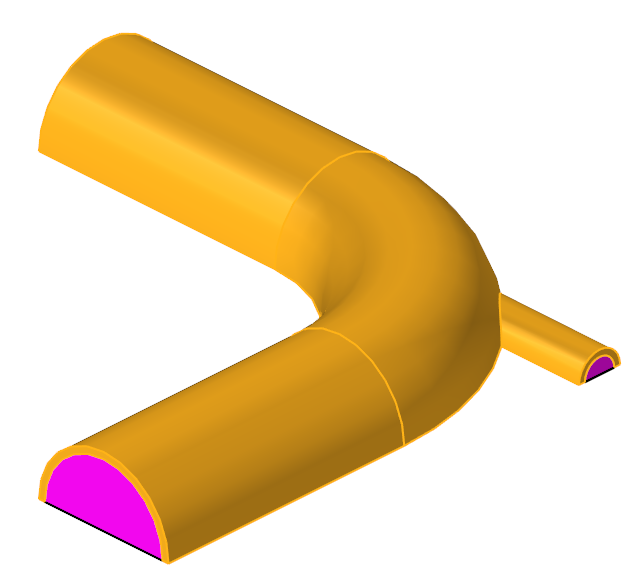

  1. 流れリボンから 材料ツールをクリックします。
    図 12.

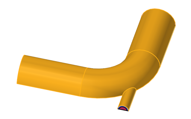

  2. 外側のパイプソリッドを選択します。
    図 13.
  3. マクロダイアログ、Materialの横にあるドロップダウンメニューをクリックして、Steelを選択します。
  4. ガイドバーをクリックすると、コマンドを実行し、ツール内に留まります。
  5. 次に、内側のパイプソリッドを選択します。
    図 14.
  6. マクロダイアログ、Materialの横にあるドロップダウンメニューをクリックして、Waterを選択します。
  7. ガイドバーで、をクリックしてコマンドを実行し、ツールを終了します。

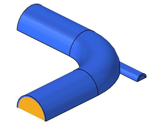

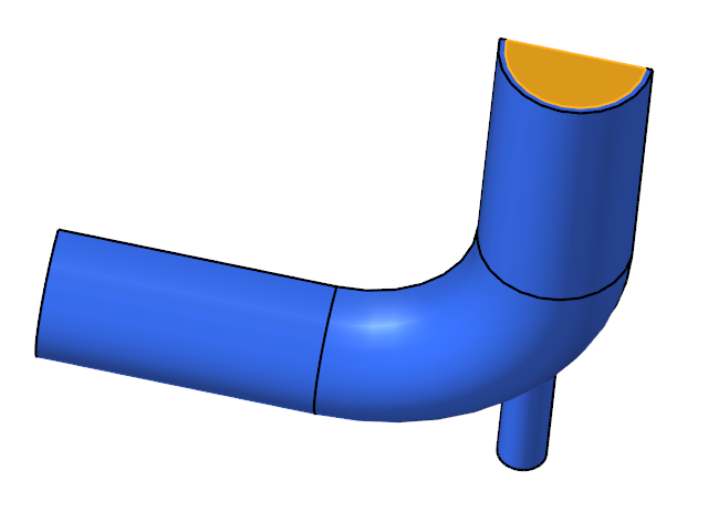

  2. 大きな入口のフェイスをクリックします。
    図 16.
  3. マクロダイアログ、Time marching に0.4、Temperatureに295を入力します。

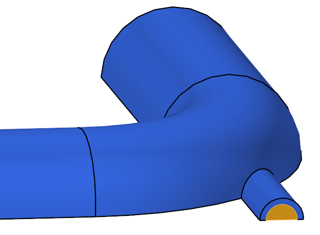

  1. 小さな入口のフェイスをクリックします。
    図 17.

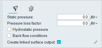

出口の境界条件の設定
  1. 流れリボンから Outletツールをクリックします。
    図 18.
  2. 吹き出し口フェイスをクリックします。
    図 19.
  3. マクロダイアログ、Static pressureとPressure loss factorの値が0であることを確認します。
    図 20.
  4. ガイドバーで、をクリックしてコマンドを実行し、ツールを終了します。

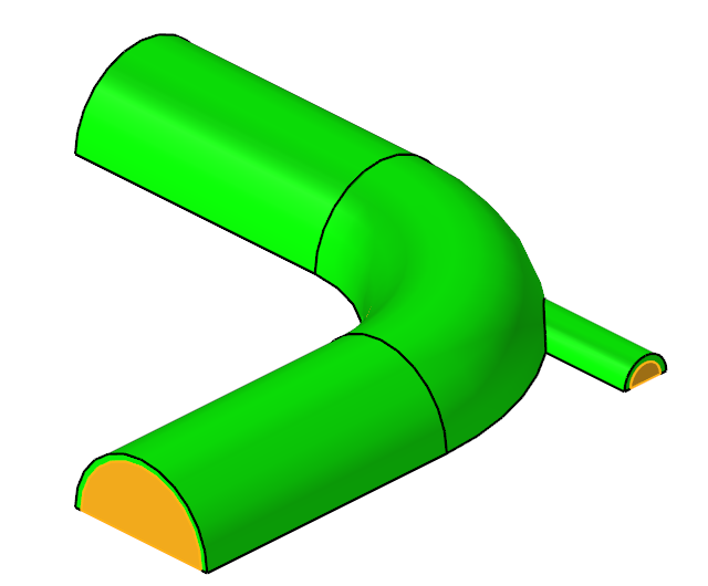

  1. 流れリボンから No Slipツールをクリックします。
    図 25.
  2. 外側管壁のフェイスをクリックします。
    図 26.

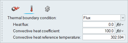

  3. マクロダイアログ をクリックして温度のタブを開きます。
  4. Convective heat coefficientの値を100に変更します。
  5. Convective heat resistance temperatureの値を302.594に変更します。
    図 27.
  6. 境界の名前を変更します。
    1. モデリングウィンドウの左側の凡例で、Wallをダブルクリックします。
    2. Pipe_OuterWallsと入力し、Enterキーを押します。

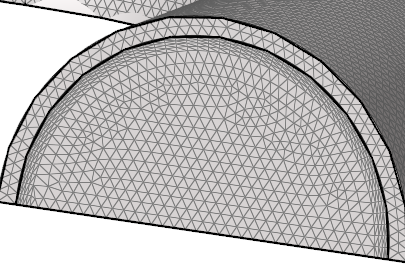

  1. メッシュリボンから Volumeツールをクリックします。
    図 28.
    Meshing Operations ダイアログが開きます。
    注: モデルが検証されていない場合、バッチメッシュを実行する前にシミュレーションモデルを作成するように求められます。

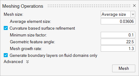

  2. Average element sizeが0.03606に設定されていることを確認します。
  3. その他すべてのデフォルト設定を受け入れます。
    図 29.
  4. Meshをクリックします。
    Run Statusダイアログが開きます。解析が実行すると、ステータスが更新され、ダイアログが閉じます。
    ヒント: メッシュジョブを右クリックし、View log fileを選択してメッシングプロセスの概要を表示します。
  5. パイプ壁周りの細分割されたメッシュを確認します。
    図 30.

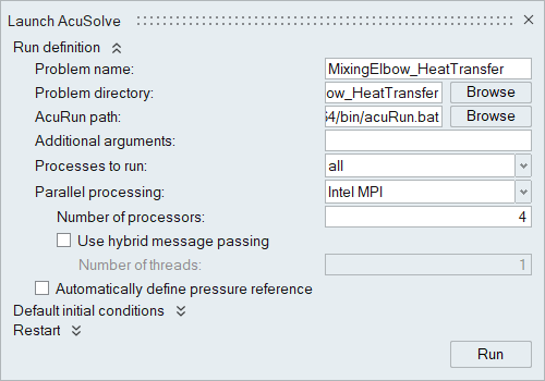

AcuSolveの実行
  1. ソリューションリボンから 実行ツールをクリックします。
    図 31.
    Launch AcuSolveダイアログが開きます。
  2. Parallel processingオプションをIntel MPIに設定します。
  3. オプション: プロセッサーの数を、環境に応じて4または8に設定します。
  4. Automatically define pressure referenceオプションを無効にします。
  5. 他のオプションはデフォルト設定のままにし、RunをクリックしてAcuSolveを起動します。
    図 32.
    ヒント: AcuSolve実行中、Run StatusダイアログでAcuSolveジョブを右クリックし、View Log Fileを選択することで、解析プロセスの状況を確認できます。

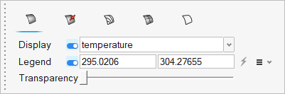

  4. Postブラウザで、Symmetry流れ境界だけが表示されるように設定します。
  5. Symmetryを右クリックし、Editを選択します。

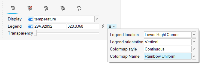

  6. 表示プロパティマクロダイアログで、表示をtemperatureに設定し、Legendのトグルスイッチをアクティブにします。
  7. をクリックして、Colormap NameをRainbow Uniformに設定します。
    図 33.
  8. ガイドバーをクリックします。
    図 34.

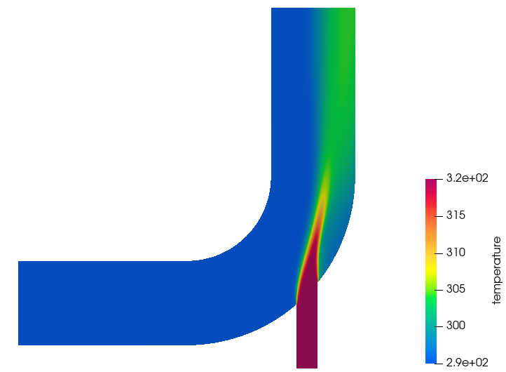

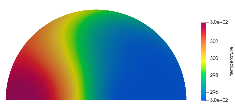

  9. Postブラウザで、Outlet流れ境界だけが表示されるように設定します。
  10. View Cube上のRightフェイスをクリックし、モデルを揃えます。
    図 35.
    ヒント: その向きが標準でない場合は、その面をもう一度クリックすると、モデルが標準の揃えられます。
  11. Outletを右クリックし、Editを選択します。
  12. temperatureを表示します。
  13. をクリックして範囲をリセットします。
    図 36.
  14. ガイドバーをクリックします。
    図 37.
