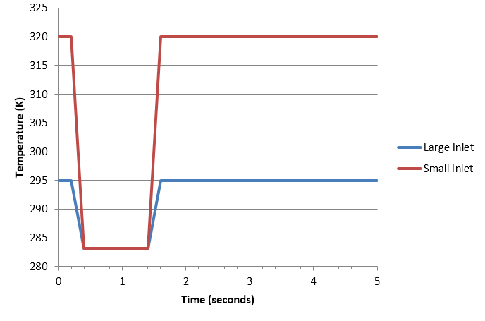

シミュレーション開始後0.2秒で、両方の入口から水のコールドスラグが注入され、0.2秒から0.4秒の間に、流入口での温度が283.15Kに低下します。この温度は、そこから1秒間は283.15Kに維持されますが、1.4秒から1.6秒の間に初期状態まで上昇します。流路長を0.6356mとすると、スラグの通過時間は約1.6秒になります。したがって、スラグの期間と通過時間を考慮したシミュレーションとするには、その時間を3.2秒以上とする必要があります。熱条件が定常状態に復帰するまでに要する時間を見込むと、シミュレーションの合計時間は4.5秒になります。
大きい入口では、温度が295Kから283.15Kに変化し、小さい入口では320Kから283.15Kに変化します。大きい入口で、初期温度に対してコールドスラグの温度が示す比率は0.9598です。小さい入口の流れの初期温度に対するコールドスラッグの温度の比率は0.8848です。これらの値は、入口での過渡温度をモデル化するMultiplier Functionの作成時に使用されます。

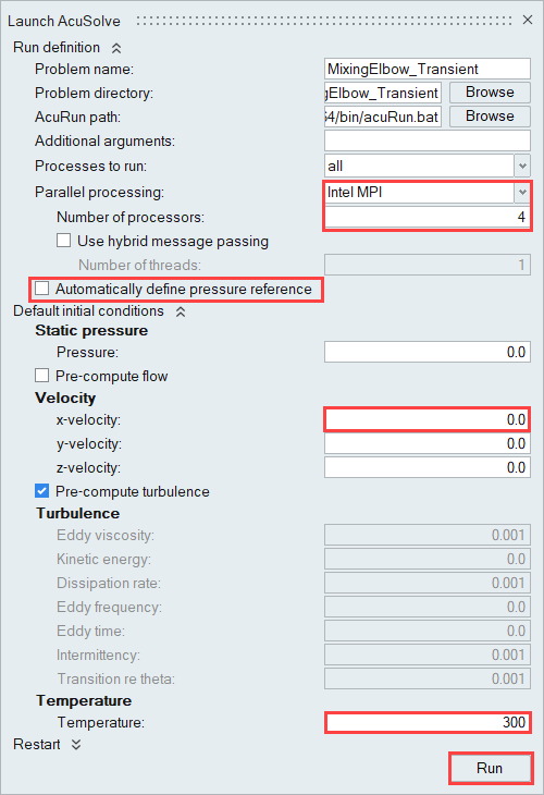

  2. Parallel processingオプションをIntel MPIに設定します。
  3. オプション: プロセッサーの数を、環境に応じて4または8に設定します。
  4. Automatically define pressure referenceオプションを無効にします。
  5. Default initial conditionsドロップダウンを拡張表示し、Pre-compute flowオプションを無効にします。
  6. x-velocityを0に設定し、Temperatureを300に設定します。
  7. RunをクリックしてAcuSolveを起動します。

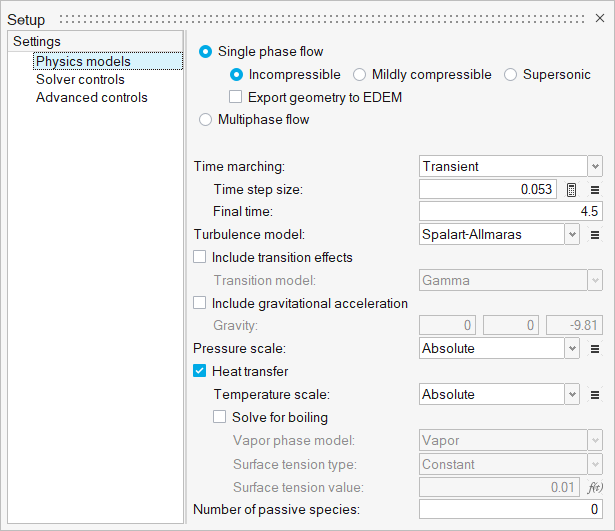

  2. Physics modelsの設定で
    1. Time frequencyをTransientに設定します。
    2. Time step sizeを0.053に、Final timeを4.5に設定します。
    図 9.

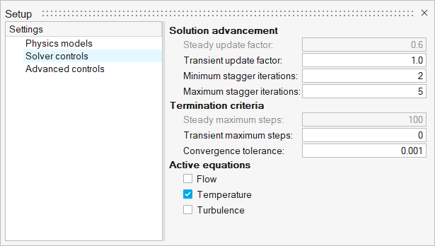

  3. Solver controls設定をクリックします。
  4. MinimumおよびMaximum stagger iterationsをそれぞれ25に設定します。
  5. FlowおよびTurbulence方程式を無効にします。
    これらのオプションをオフにすることで、AcuSolveでこれらの方程式の解が更新されなくなります。代わりに、シミュレーション全体で現在の流れおよび乱流の値(このチュートリアルの定常解)が使用され、AcuSolveでは温度場の解析のみが行われます。

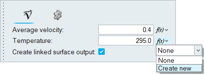

  3. マクロダイアログで、Temperature 横のmultiplier functionドロップダウンメニューをクリックし、Create newを選択します。
    図 13.

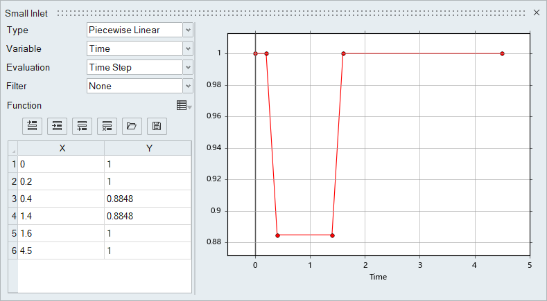

  12. マクロダイアログで、Temperature 横のmultiplier functionドロップダウンメニューをクリックし、Create newを選択します。
  13. 表示されるダイアログで、左上の をクリックすることにより、Multiplier Functionの名前を編集します。名前をSmall Inletに設定します。
  14. TypeをPiecewise Linearに設定します。
  15. VariableがTimeに、EvaluationがTime Stepに設定されていることを確認します。
  16. を4回クリックし、テーブルの最後に新しい行を4行追加します。
  17. 下の画像に示すように、Multiplier Functionのテーブル値を入力します。
    図 15.
  18. ダイアログを閉じます。

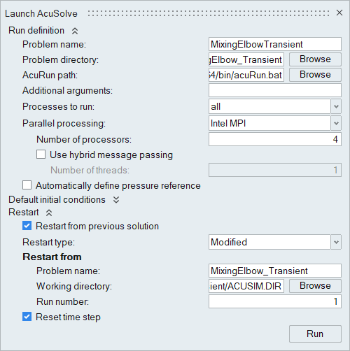

  5. Restartメニューを拡張表示し、Restart from previous solutionオプションをアクティブにします。
  6. Problem nameをMixingElbow_Transientに設定します(設定されていない場合)。
  7. Run numberが1に設定され、Reset time stepオプションがアクティブになっていることを確認します。
  8. Runをクリックして過渡解析の実行を開始します。

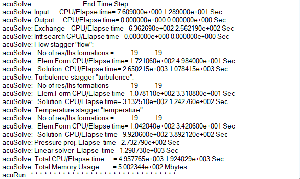

  9. Run Statusダイアログで、2つ目のAcuSolve実行を右クリックし、View log fileを選択します。
  10. ソルバー実行が完了したら、Run Statusダイアログを閉じます。

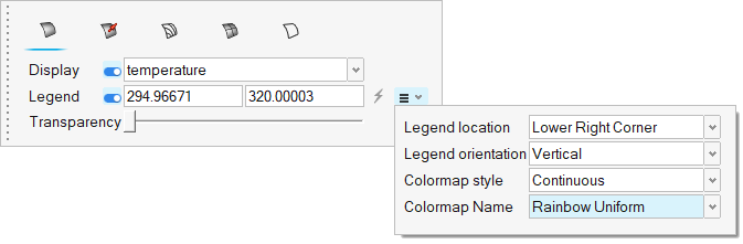

  7. 表示プロパティマクロダイアログで、表示をtemperatureに設定します。
  8. Legendのトグルスイッチをアクティブにし、をクリックして範囲をリセットします。
  9. をクリックして、Colormap NameをRainbow Uniformに設定します。

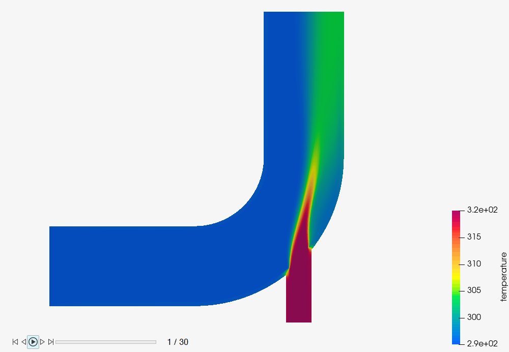

  11. モデリングウィンドウの下部にあるをクリックし、温度コンターに対する過渡流れのアニメーションを表示します。
