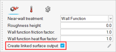

acuOptiStructコマンドからOptiStructの入力デックを作成するには、すべてのサーフェスについて節点サーフェス出力をアクティブにする必要があります。

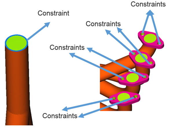

このシミュレーションでは、拘束されるサーフェスはフランジのボルトとマニホールドの出口端部です。これらのサーフェスは6つの全自由度(平行移動と回転)で拘束されます。デフォルト値にはゼロが使用されます。デフォルト値にはゼロが使用されます。
図 2.

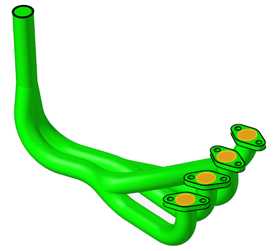

形状の検証
Validateツールは、モデル全体をスキャンし、サーフェスおよびソリッド上でチェックを実行して、形状に不具合(フリーエッジ、閉じたシェル、交差、重複、スライバーなど)があればフラグ付けします。
シミュレーションの物理パートに集中するために、このチュートリアルの入力ファイルにはすでに検証済みの形状が含まれています。形状リボンのValidateアイコンの左上隅に青色のチェックマークが表示されていることを確認します。これは、形状が有効で、フロー設定に進めることを示しています。
図 4.

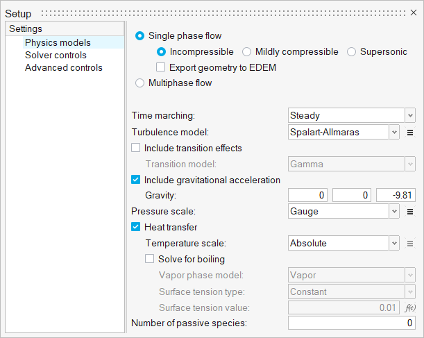

  1. 流れリボンから Physicsツールをクリックします。
    図 5.
    Setupダイアログが開きます。
  2. Physics modelsの設定で
    1. Time frequencyをSteadyに設定します。
    2. Turbulence modelにSpalart-Allmarasを選択します。
    3. Include gravitational accelerationHeat transferオプションを有効にします。
    図 6.

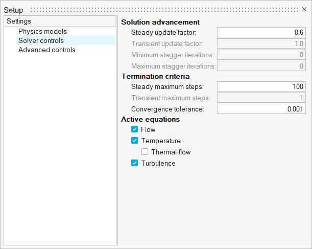

  3. Solver controls設定をクリックします。
  4. 以下のパラメータを確認します。
    図 7.

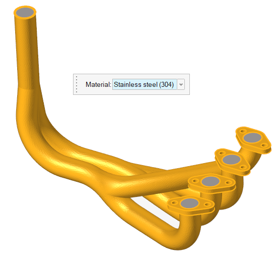

  1. 流れリボンから 材料ツールをクリックします。
    図 8.

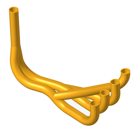

  2. 排気ボリュームを選択します。
  3. マクロダイアログで、ドロップダウンからStainless steel (304)を選択します。
    図 9.
  4. ガイドバーをクリックすると、コマンドを実行し、ツール内に留まります。

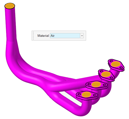

  5. 空気ボリュームを選択します。
  6. マクロダイアログで、ドロップダウンからAirを選択します。
    図 10.
  7. ガイドバーで、をクリックしてコマンドを実行し、ツールを終了します。

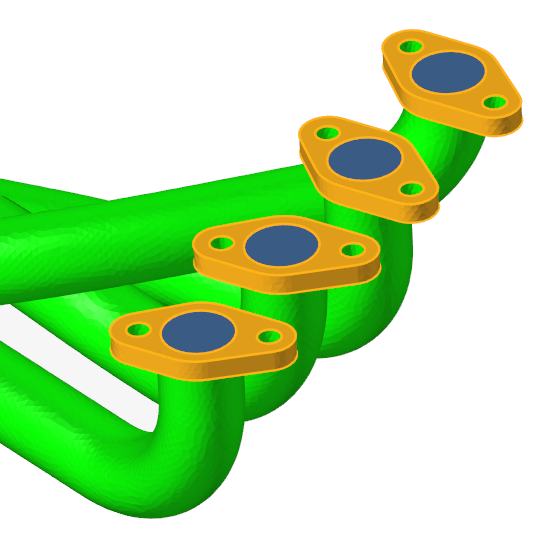

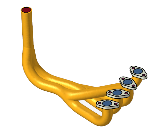

    図 11.
  2. 下図でハイライトされているマニホールド入口を選択します。
    図 12.

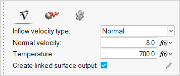

  3. マクロダイアログで、Inflow velocity typeをNormalに、Normal velocityを8.0に、Temperatureを700に設定します。
    図 13.

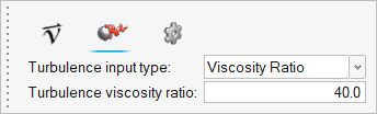

  4. マクロダイアログで、Turbulenceタブをクリックします。input typeをViscosity Ratioに設定し、viscosity ratio valueを40に設定します。
    図 14.

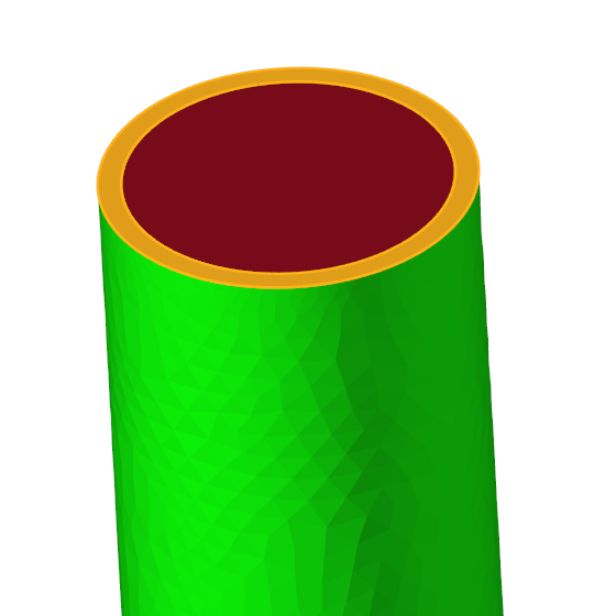

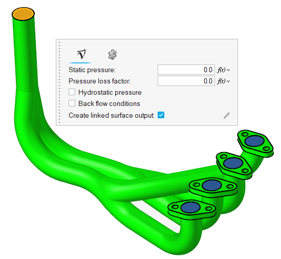

  6. Outletツールをクリックします。
    図 15.
  7. 下図でハイライトされている面を選択し、静圧と圧力損失係数がともに0に設定されていることを確認します。
    図 16.

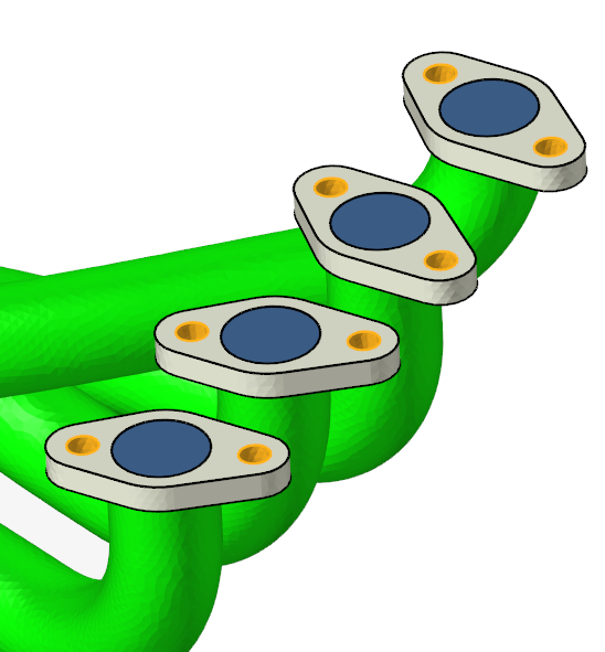

  9. No Slipツールをクリックします。
    図 17.
  10. 壁フランジを選択します。
    図 18.
    注: フランジの底面および側面サーフェスが選択されていることを確認します。合計で12のサーフェスを選択する必要があります。

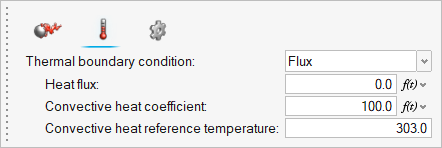

  11. マクロダイアログで、Temperatureタブをクリックし、Convective heat coefficientを100に、Convective heat reference temperatureを303に設定します。
    図 19.

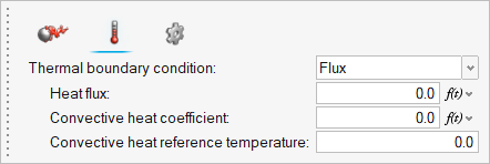

  26. これまでに割り当てられたすべてのサーフェスを非表示にして、残りのサーフェスを選択します。
    図 23.
  27. 熱境界条件にデフォルト値が割り当てられていることを確認します。
    図 24.
  28. ガイドバーをクリックします。

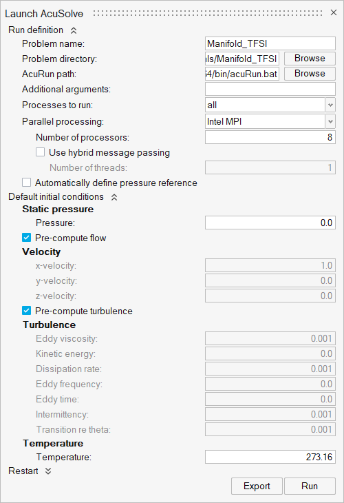

AcuSolveの実行
  1. ソリューションリボンから 実行ツールをクリックします。
    図 27.
  2. Parallel processingオプションをIntel MPIに設定します。
  3. オプション: プロセッサーの数を、環境に応じて4または8に設定します。
  4. Automatically define pressure referenceオプションを無効にします。
  5. Default initial conditionsを展開し、Pre-compute flowおよびPre-compute turbulenceオプションがアクティブになっていることを確認します。
  6. Temperatureを273.16Kに設定します。
  7. 他のオプションはデフォルト設定のままにし、RunをクリックしてAcuSolveを起動します。

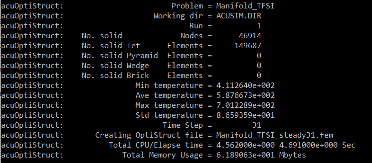

  1. AcuSolveが実行を終了した後、AcuSolveのコマンドプロンプトを開き、cdコマンドを使用して、ディレクトリを作業ディレクトリに変更します。
  2. 次のコマンドを実行します。
    acuOptiStruct -solids “Exhaust Steel” -spcsurfs “Flange_Bolts – Output”,”Outlet_End – Output” -spcsurfsdof 123456,123456 -spcsurfsdofvals 0,0 -type sl
    コマンドが正しく実行されると、以下とよく似た出力が表示されます。
    図 29.

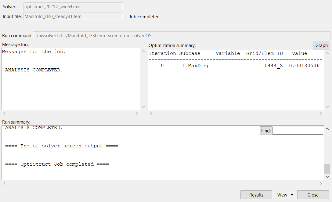

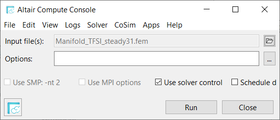

OptiStructの実行
  1. WindowsのスタートメニューからStart > Altair <version> > Compute ConsoleをクリックしてOptiStructを起動します。
  2. Input File(s)の横のをクリックします。
  3. 作業ディレクトリとして使用する場所に移動します。
  4. .femファイルを選択します。
    図 30.
  5. Runをクリックしてケースを実行します。
    図 31.

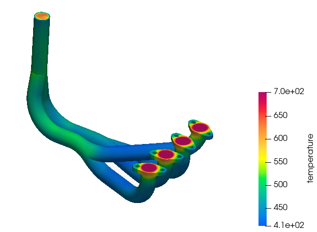

HM-CFD Postによる結果のポスト処理
  1. 解析の完了後、Postリボンに移動します。
  2. メニューバーFile > Open > Resultsをクリックします。
  3. 作業ディレクトリでAcuSolveログファイルを選択し、ポスト処理の結果を読み込みます。
    ソリッドとすべてのサーフェスがPostブラウザに読み込まれます。
  4. Boundary Groupsツールをクリックします。
    図 32.
  5. すべてのサーフェスを選択します。
  6. マクロダイアログで、表示をtemperatureに設定し、Legendのトグルスイッチをアクティブにします。
  7. をクリックして、Colormap nameをRainbow Uniformに設定します。
    図 33.
  8. ガイドバーをクリックします。
    図 34.

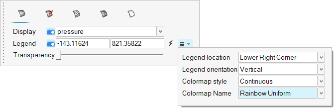

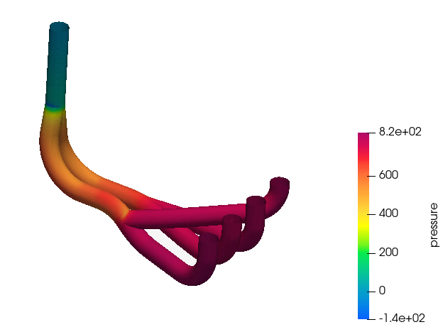

  9. PostブラウザFluid_Wallsを右クリックしてEditを選択します。
  10. マクロダイアログで、表示をpressureに設定し、Legendのトグルスイッチをアクティブにします。
  11. をクリックして、Colormap nameをRainbow Uniformに設定します。
    図 35.
  12. 他の流れ境界をすべて非表示にします。
    図 36.

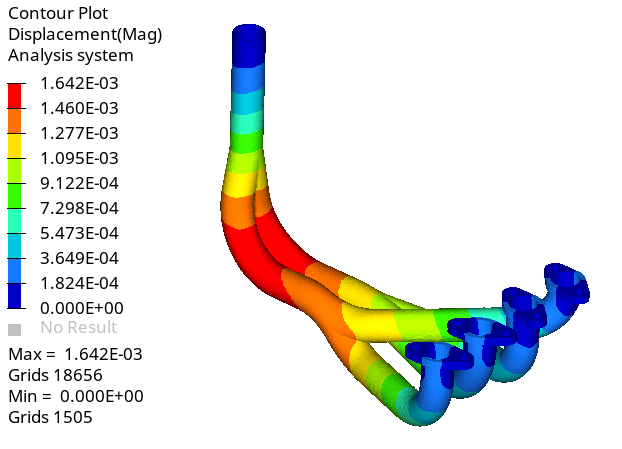

  6. ResultsツールバーでをクリックしてContourパネルを開きます。
  7. パネル領域で、Result typeをDisplacement (v)に変更します。
  8. Applyをクリックして変位値のコンターをプロットします。
    図 37.

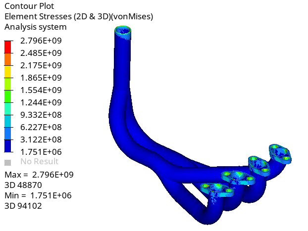

  9. Result typeをElement Stresses (2D & 3D) (t)に変更し、ドロップダウンからvonMisesを選択します。
  10. Applyをクリックします。
    図 38.
