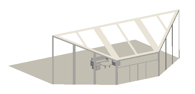

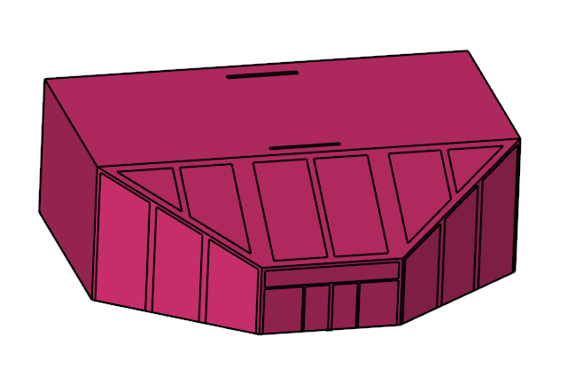

ここで扱う問題を図 1に図示します。このモデルは、中心部に1つの長椅子と複数の椅子があるアトリウムで構成されています。空気は吸気口を介してアトリウムに流れ込み、排気口から出ていきます。アトリウムの前方部分は、アルミニウムフレームで支持されているガラス壁で構成されています。このアルミニウムフレームは熱シェルとしてモデル化できます。したがって、このチュートリアルでは、HyperMesh CFDで非定常太陽輻射シミュレーションと熱シェルを設定するプロセスについて説明します。

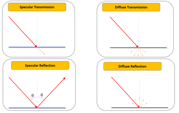

正透過は、光子が方向を変えずにまっすぐサーフェスを通過する場合に生じます。拡散透過では、光子はサーフェスを貫通しますが、その放出エネルギーは、半球上で均等な立体角分布で分散され、投射先のサーフェス領域によって重み付けされます。鏡面反射の場合、反射角と入射角が一致します。拡散反射は、放出エネルギーが分散される半球が入射光子と同じ側のサーフェスにあることを除いて、拡散透過と同じです。最後に、光子はサーフェスによって吸収される場合があります。この5つの相互作用は、以下の制約を受ける5つのサーフェス特性に関連付けられます。(1) τ s ( θ ) + τ d ( θ ) + ρ s ( θ ) + ρ d ( θ ) + α ( θ ) = 1 MathType@MTEF@5@5@+= feaagKart1ev2aaatCvAUfeBSjuyZL2yd9gzLbvyNv2CaerbuLwBLn hiov2DGi1BTfMBaeXatLxBI9gBaerbd9wDYLwzYbItLDharqqtubsr 4rNCHbGeaGqiVu0Je9sqqrpepC0xbbL8F4rqqrFfpeea0xe9Lq=Jc9 vqaqpepm0xbba9pwe9Q8fs0=yqaqpepae9pg0FirpepeKkFr0xfr=x fr=xb9adbaqaaeGaciGaaiaabeqaamaabaabaaGcbaGaeqiXdq3aaS baaSqaaiaadohaaeqaaOGaaiikaiabeI7aXjaacMcacqGHRaWkcqaH epaDdaWgaaWcbaGaamizaaqabaGccaGGOaGaeqiUdeNaaiykaiabgU caRiabeg8aYnaaBaaaleaacaWGZbaabeaakiaacIcacqaH4oqCcaGG PaGaey4kaSIaeqyWdi3aaSbaaSqaaiaadsgaaeqaaOGaaiikaiabeI 7aXjaacMcacqGHRaWkcqaHXoqycaGGOaGaeqiUdeNaaiykaiabg2da 9iaaigdaaaa@57CD@

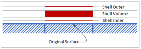

AcuSolveの熱シェルは、サーフェス要素から物理的な厚みがゼロの体積シェル要素を作成する機能です。これは、ソリッド媒体としてモデル化するにはコンポーネントの厚みが小さすぎる場合に役立ちます。熱シェルは、それぞれ異なる厚みと材料モデルを有する複数の層を持つことができます。以下に熱シェルの概略図を示します。
図 3.

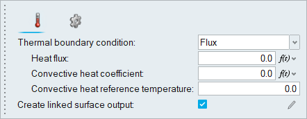

サーフェス上に熱シェルを定義する場合、境界条件のセットが2つ必要です。1つはPrimary Wall(Shell Inner)サーフェス用、もう1つはShell Outer Wallサーフェス用です。このチュートリアルでは、外側シェルサーフェスが太陽熱流束を受け取るように外側シェルサーフェスに太陽輻射サーフェスが定義され、内側シェルサーフェスはデフォルトの壁としてモデル化されます。

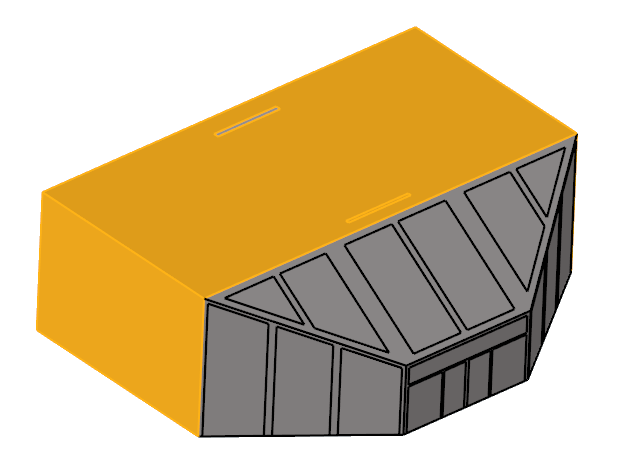

    モデルには、前方にアルミニウムフレームで支持される窓ガラスがあるアトリウムが含まれています。空気は前方の屋根にある開口部から入り、後方の排気口から出ていきます。

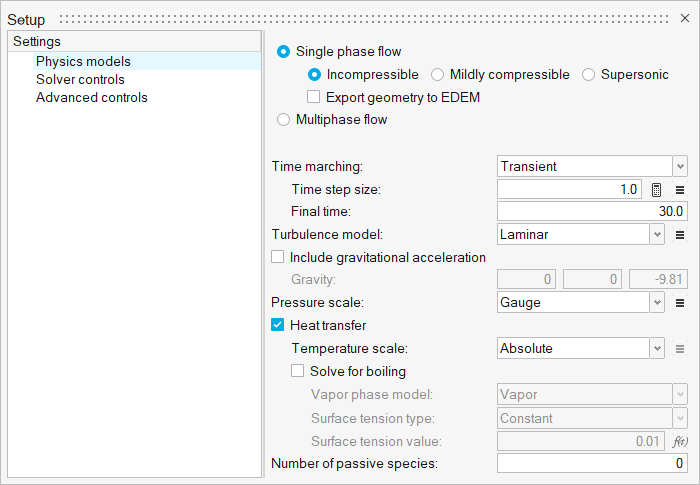

  2. Physics modelsの設定で
    1. Time frequencyをTransientに設定します。
    2. Time step sizeを1sに設定し、Final timeを30に設定します。
    3. Turbulence modelをLaminarに設定します。
    4. Heat transferチェックボックスを選択します。
    図 10.

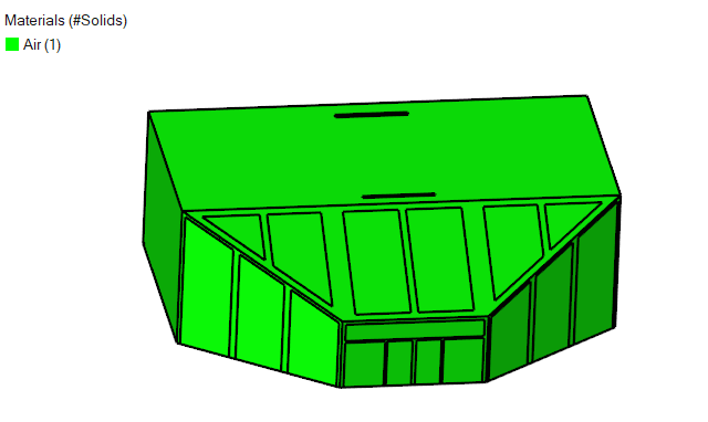

  2. 流体領域の材料として空気が割り当てられていることを確認します。
    モデリングウィンドウの左上の凡例には、現在のモデルに割り当てられているすべての材料モデルがリストされます。
    このモデルには1つのボリュームがあるだけなので、デフォルトで流体領域の材料として空気が割り当てられます。

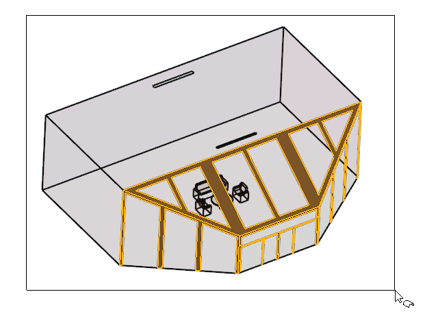

  2. モデリングウィンドウで、下の画像でハイライト表示されている4つのサーフェスを選択します。
    図 15.

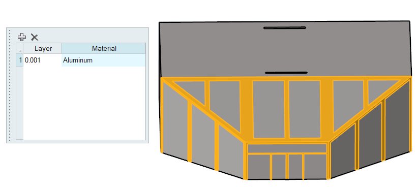

  3. マクロダイアログで、Layer thicknessを0.025に、MaterialをAluminumに設定します。
  4. ガイドバーで、選択されているParent Surfacesの数が4であることを確認し、 をクリックしてコマンドを実行します。

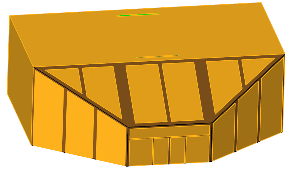

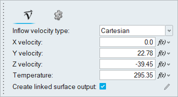

  2. モデリングウィンドウで、下の図でハイライト表示されている給気口サーフェスをクリックします。
    図 17.
  3. マクロダイアログで、下に示されている値を入力します。
    図 18.
  4. ガイドバーをクリックし、変更を実行します。

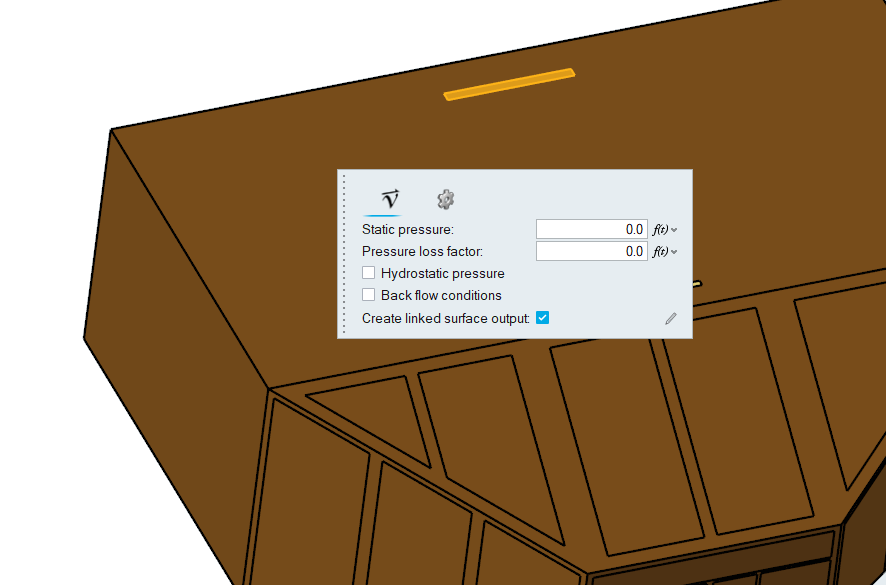

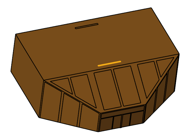

  5. Outletツールをクリックします。
    図 19.
  6. 下図でハイライトされているサーフェスを選択し、ガイドバーをクリックします。
    図 20.

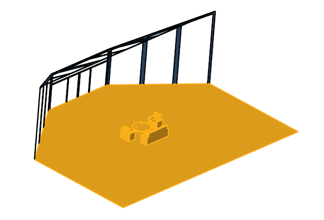

  19. 下の図でハイライト表示されているアルミニウムフレームを除くすべてのサーフェスを選択します。
    図 29.

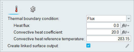

  20. マクロダイアログで、下の図に示されている値を入力します。
    図 30.
  21. をクリックします。新たに表示されたマクロダイアログで、Nodal Output frequencyを1に設定します。

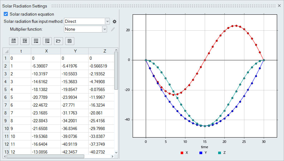

  2. Solar Radiation Settingsダイアログで、Solar radiation equationをアクティブにします。
  3. をクリックし、ファイルから太陽流束入力を読み込みます。
  4. Open fileダイアログで、filterをDat file (.dat)に設定し、このチュートリアル用に提供されている入力ファイルSolarLoad.datを選択します。
  5. Openをクリックします。
    ダイアログ内のプロットは下の図のようになるはずです。
    図 33.

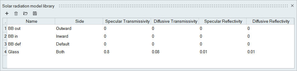

  2. Solar radiation model library をクリックして新しい太陽輻射モデルを追加します。
  3. Name列にBB outと入力し、SideをOutwardに設定します。
  4. 同様にして他のモデルを作成し、下の図のとおりに値を入力します。
    図 35.

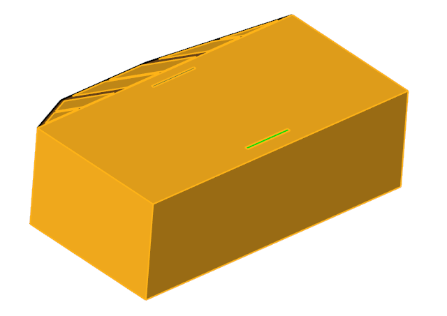

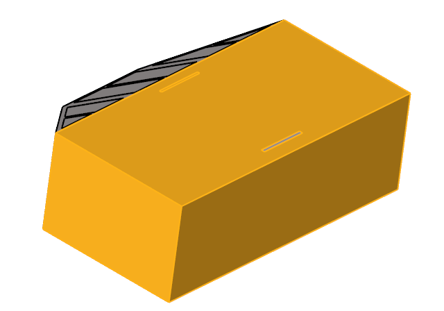

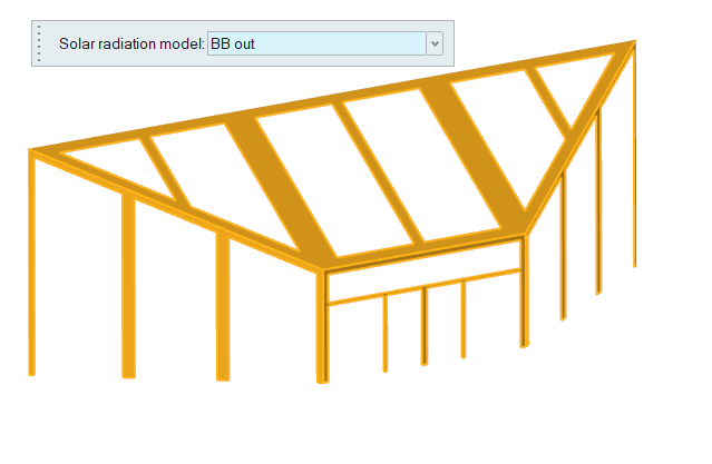

  2. 下の図でハイライト表示されている3つの壁サーフェス、給気口、および屋根サーフェスを選択します。
    図 37. モデルの前側
    図 38. モデルの後側
  3. マクロダイアログで、Solar radiation modelをBB outに設定し、ガイドバー をクリックします。

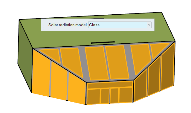

  4. 下の図に示されているすべてのガラスサーフェスを選択し、これらにGlassモデルを割り当てて、ガイドバー をクリックします。

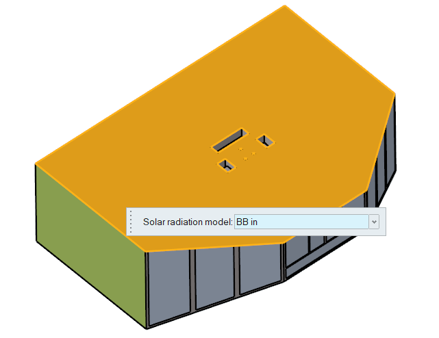

  5. モデルを回転して、床サーフェスを選択します。マクロダイアログで、BB inモデルを割り当て、ガイドバー をクリックします。

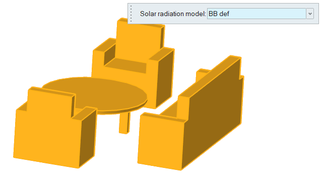

  7. 長椅子、テーブル、および椅子のサーフェスを選択し、これらにBB defモデルを割り当てて、ガイドバー をクリックします。

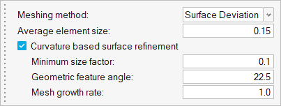

  3. マクロダイアログで、Average element sizeを0.15に、Mesh growth rateを1.0に設定します。

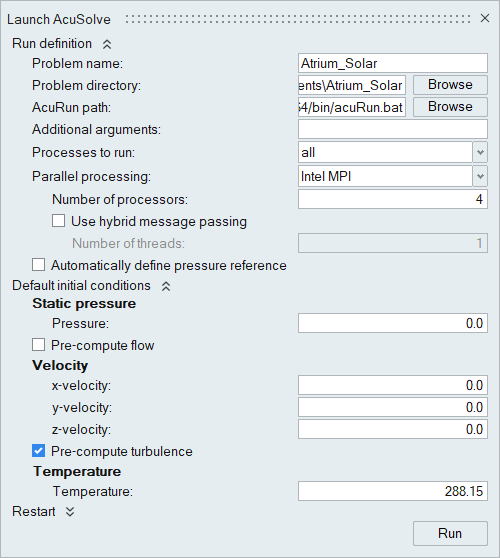

  2. Launch AcuSolveダイアログで、Parallel processingオプションをIntel MPIに設定します。
  3. オプション: プロセッサーの数を、環境に応じて4または8に設定します。
  4. Automatically define pressure referenceオプションを無効にします。
  5. Default initial conditionsメニューを拡張表示します。
  6. Pre-compute flowオプションを無効にします。
  7. Temperatureを288.15に設定します。
  8. すべての値が下の図のとおりに設定されていることを確認します。
    図 49.
  9. Runをクリックします。

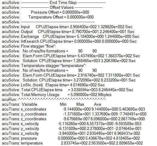

  10. ダイアログでAcuSolve実行を右クリックし、View log fileを選択します。
    実行が完了すると、解析プロセスのサマリーがログファイルに表示されます。

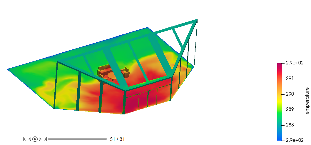

温度コンタープロット
  1. Postブラウザで、ThinSolid_Floor サーフェスグループを右クリックし、Editを選択します。

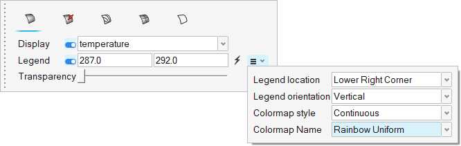

  2. 表示プロパティマクロダイアログで、表示をtemperatureに設定し、Legendのトグルスイッチをアクティブにします。
  3. 凡例の境界を287292に設定します。
  4. をクリックして、Colormap NameをRainbow Uniformに設定します。
    図 54.
  5. ガイドバーをクリックします。
  6. モデリングウィンドウの下部にあるアニメーションスライダーを31番面のフレームにドラッグします。
    図 55.
