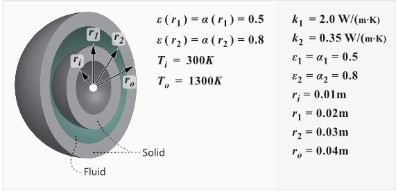

このチュートリアルで扱う問題は、図 1で図式的に示されています。この問題では、P1放射モデルを使用して、同心球体間の放射による熱伝達をシミュレーションします。内側球体の内側サーフェスと外側球体の外側サーフェスの温度は一定に保持されていますが、球体間のギャップでは球体の間で熱が放射されています。
この問題では、次の図に示すように、一定の温度に保持されたサーフェスを持つ2つの同心球体の間に、任意の材料特性を持つ流体の領域があります。なお、この図の比率は、ここに示した数字のとおりにはなっていません。外側球体の半径は0.04m、内側球体の半径は0.01mです。内側球体の内側サーフェスでは、300.0K(26.85°C)の一定壁面温度が保持されているものとします。また、外側球体の外側サーフェスでは、1300.0K(1026.85°C)の一定壁面温度が保持されているものとします。外側球体内部の流体は、放射のみで熱が伝達される非伝導材料であるとします。
この問題を定常状態の事例として解析し、固体と流体領域の熱伝達によって温度平衡が得られるようにします。

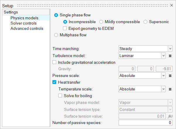

  1. 流れリボンから Physicsツールをクリックします。
    図 4.
    Setupダイアログが開きます。
  2. Physics modelsの設定で
    1. Time frequencyをSteadyに設定します。
    2. Turbulence modelをLaminarに設定します。
    3. Heat transferチェックボックスを選択します。
    図 5.

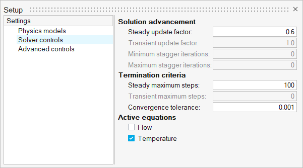

  3. Solver controls設定をクリックします。
  4. Flowチェックボックスの選択をはずします。
    このチュートリアルでは、温度場のみ解析します。
    図 6.

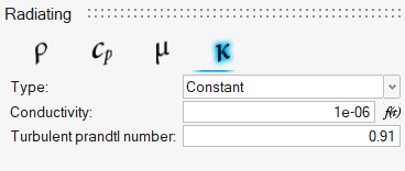

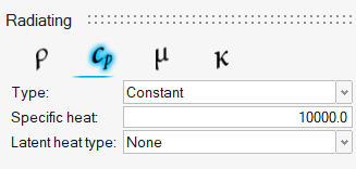

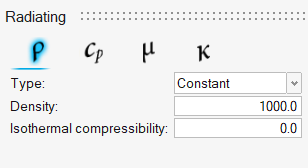

  5. 材料特性のタブごとに以下の値を入力して、ダイアログを閉じます。
    • Density – 1000kg/m3
    • Specific Heat – 10000J/kg-K
    • Viscosity – 1e-5kg/m-sec
    • Conductivity – 1e-6W/m-K
    図 8.

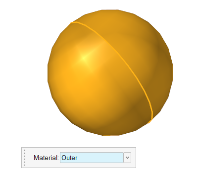

  2. 外側のソリッドを選択して、マクロダイアログからOuter材料モデルを割り当てます。
    図 10.
  3. ガイドバーをクリックすると、コマンドを実行し、ツール内に留まります。

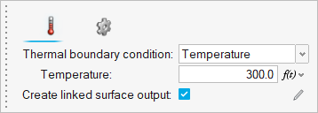

  3. モデリングウィンドウで、残りの2つのフェイスを選択します。マクロダイアログで、300KのTemperature境界条件を割り当てます。

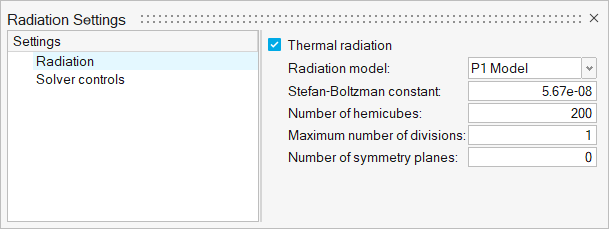

  2. Thermal radiationチェックボックスをアクティブにし、Radiation modelをP1 Modelに設定します。

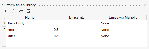

  2. をクリックします。
  3. テーブルで、Surface Finishをダブルクリックして名前をInnerに変更し、Emissivityを0.5に設定します。
  4. 同様に、名前をOuter、Emissivityを0.8にそれぞれ設定した別のEmissivityモデルを作成します。
    図 16.

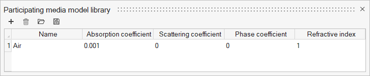

  6. をクリックして、以下の特性を持つモデルを作成します。
    図 18.

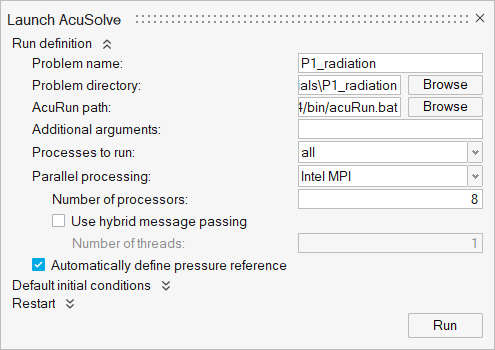

  1. ソリューションリボンから 実行ツールをクリックします。
    図 23.
  2. Parallel processingオプションをIntel MPIに設定します。
  3. オプション: プロセッサーの数を、環境に応じて4または8に設定します。
  4. 他のオプションはデフォルト設定のままにし、RunをクリックしてAcuSolveを起動します。
    図 24.

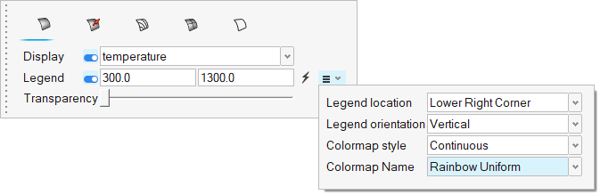

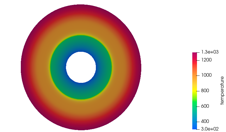

  8. 表示プロパティマクロダイアログで、表示をTemperatureに設定し、Legendのトグルスイッチをアクティブにします。
  9. をクリックして、Colormap NameをRainbow Uniformに設定します。
    図 27.
  10. ガイドバーをクリックして、Fキーを押して断面を画面に合わせます。
    図 28.
