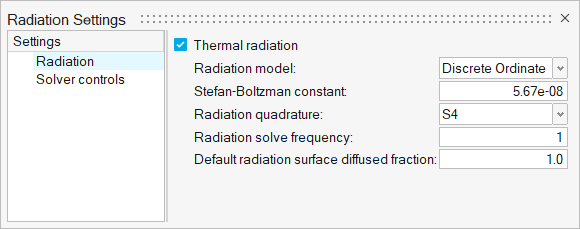

  1. RadiationリボンのThermal RadiationツールからPhysicsツールをクリックします。
    図 13.
    Radiation Settingsダイアログが開きます。
  2. Thermal radiationチェックボックスをアクティブにし、Radiation modelをDiscrete Ordinateに設定します。
    図 14.
  3. Radiation quadratureをS4に設定します。
  4. Default radiation surface diffused fractionが1に設定されているのを確認します。

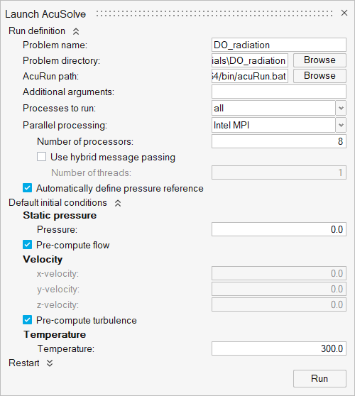

  1. ソリューションリボンから 実行ツールをクリックします。
    図 23.
  2. Parallel processingオプションをIntel MPIに設定します。
  3. オプション: プロセッサーの数を、環境に応じて4または8に設定します。
  4. Default initial conditionを展開し、Temperatureを300Kに設定します。
  5. 他のオプションはデフォルト設定のままにし、RunをクリックしてAcuSolveを起動します。
    図 24.
    Run Statusダイアログが開きます。解析が実行すると、ステータスが更新され、ダイアログが閉じます。
    ヒント: AcuSolve実行中、Run StatusダイアログでAcuSolveジョブを右クリックし、View Log Fileを選択することで、解析プロセスの状況を確認できます。
