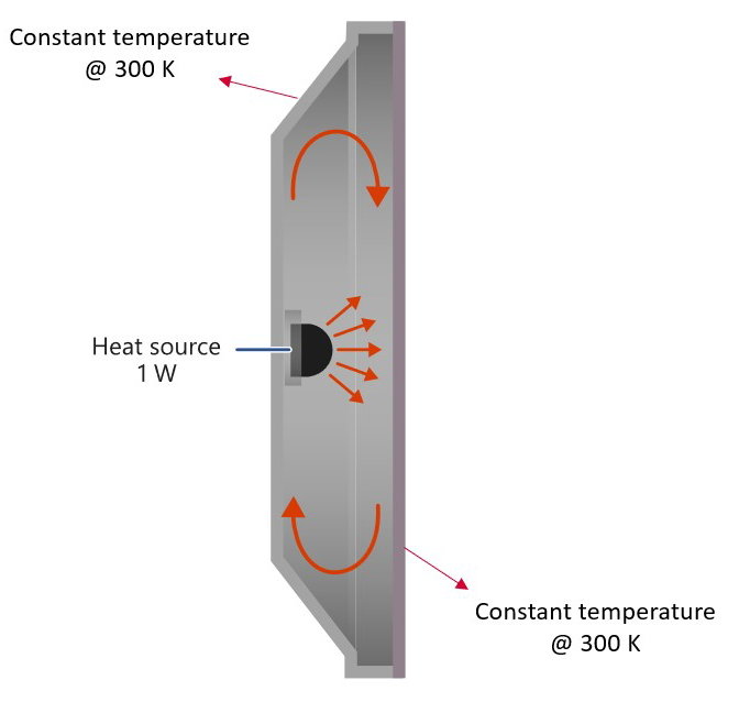

ここで解析する問題を図 1および図 2に図示します。この問題は、ハウジング、レンズ、およびバルブによる簡易ヘッドランプで構成されています。バルブ内部の空洞は空気で満たされ、バルブのワット数は1Wで体積熱源としてモデル化されます。流体ボリュームで自然対流の影響を考慮するため、空気にはBoussinesq密度モデルが使用されます。バルブで生成された熱は、バルブからハウジングへの伝導、空気ボリューム内の自然対流、およびバルブから空気ボリュームやレンズボリュームへの放射の3つの方法によって伝達されます。ヘッドランプの外側サーフェスの温度は300Kで一定とみなされます。
図 1.
図 2.

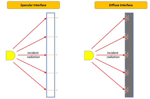

Discrete Ordinate輻射モデルをAcuSolveに実装することにより、鏡面、拡散、および部分鏡面の各インターフェースのモデル化が可能になります。これを行うには、放射サーフェスの定義の際に、拡散比の適切な値を指定します。拡散比の値が1の場合、サーフェスは完全に拡散反射し、値が0の場合、サーフェスは完全に鏡面反射します。0と1の間の値の場合、サーフェスは部分的に鏡面反射します。このチュートリアルでは、空気とレンズの両方が関与媒体としてモデル化されるため、レンズ-空気インターフェースとレンズの外側サーフェスは、それぞれ内部放射インターフェース、外部放射インターフェースとしてモデル化されます。内部インターフェースは、鏡面インターフェースとして定義され、外部インターフェースは拡散インターフェースとして定義されます。

この問題では、すべてのサーフェスが壁であるため、デフォルトの壁境界条件が割り当てられます。ヘッドランプの外壁には、一定温度のすべりのない壁境界条件が与えられます。

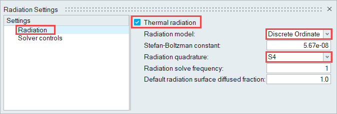

放射モデル設定の定義
  1. RadiationリボンのThermal RadiationツールからPhysicsツールをクリックします。
    図 30.
    Radiation Settingsダイアログが開きます。
  2. Thermal radiationをアクティブにし、Radiation modelをDiscrete Ordinateに設定します。
  3. Radiation quadratureがS4に設定されていることを確認します。
    図 31.
  4. ダイアログを閉じます。

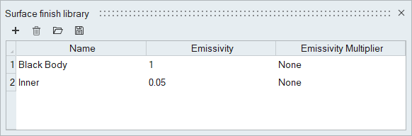

放射率モデルの定義
  1. Radiationリボンから Surface Finish Libraryツールをクリックします。
    図 32.
    Surface finish libraryが開きます。
    をクリックして新しい放射率モデルを追加します。
  2. エンティティ欄をダブルクリックすることにより、モデルのNameをInnerに、Emissivity値を0.05に設定します。
    図 33.
  3. ダイアログを閉じます。

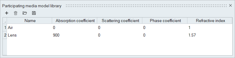

関与媒体放射モデルの定義
  1. RadiationリボンのParticipating Mediaツールからモデルツールをクリックします。
    図 34.
    Participating media model libraryが開きます。
  2. をクリックして新しいモデルを追加します。
  3. 新しいモデルにAirという名前を付け、次の特性値を割り当てます:
    • Absorption coefficient - 0
    • Scattering coefficient - 0
    • Phase coefficient - 0
    • Refractive index - 1
  4. 同様にしてLensという名前のもう1つのモデルを作成し、次の特性値を割り当てます:
    • Absorption coefficient - 900
    • Refractive index - 1.57
    図 35.

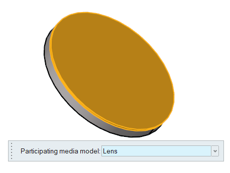

  2. レンズボリュームをクリックし、マクロダイアログドロップダウンからLensモデルを割り当てます。
    図 37.
  3. ガイドバーをクリックすると、コマンドを実行し、ツール内に留まります。

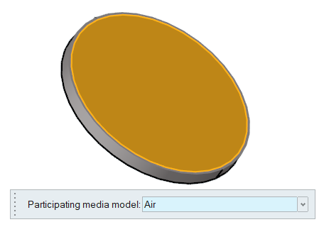

  5. 空気ボリュームを選択し、Airモデルを割り当てます。
    図 38.
  6. ガイドバーをクリックすると、コマンドを実行し、ツール内に留まります。

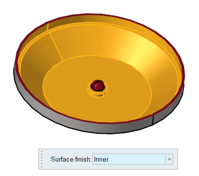

表面仕上げモデルの割り当て
  1. Radiationリボンから Surface Finishツールをクリックします。
    図 39.
  2. ハウジングの内側サーフェス(すなわち、ハウジング-空気インターフェース)のみを選択します。
    図 40.
    全部で9つのサーフェスが選択されるはずです。
  3. マクロダイアログドロップダウンからInnerモデルを割り当てます。
  4. ガイドバーで、をクリックしてコマンドを実行し、ツールを終了します。
  5. Aキーを押して、モデル内のすべてのサーフェスの表示をオンにします。

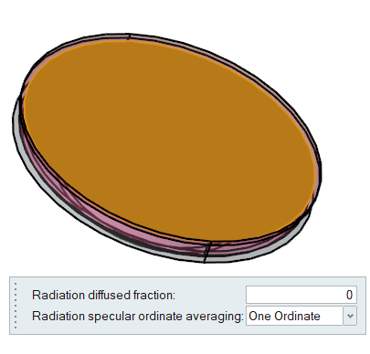

    レンズ-空気インターフェースサーフェス以外のすべてのサーフェスが透明になることに注意してください。空気ボリュームとレンズボリュームは関与媒体として定義されているため、HyperMesh CFDは自動的に内部放射インターフェースとして定義できるサーフェスを検出し、このツールがアクティブな場合はこれらのサーフェスのみが選択可能になります。
  2. ウィンドウ選択の手法を使用して、モデルの周りにウィンドウを描きます。
    レンズ-空気インターフェースが選択されている唯一のサーフェスであることを確認します。
  3. マクロダイアログで、Radiation diffused fractionを0に設定します。

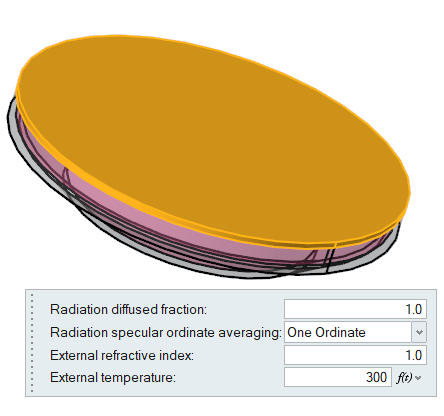

  5. External Boundaryツールをクリックします。
    図 43.
  6. レンズボリュームの3つの外側サーフェスを選択します。

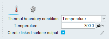

  7. マクロダイアログで、Radiation diffused fractionを1に、External refractive indexを1に、External temperatureを300Kに設定します。
    図 44.
  8. ガイドバーで、をクリックしてコマンドを実行し、ツールを終了します。

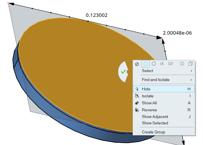

  5. 下の図でハイライト表示されているサーフェスを選択し、Hキーを押すか、右クリックしてコンテキストメニューからHideを選択することにより、このサーフェスを非表示にします。
    図 47.

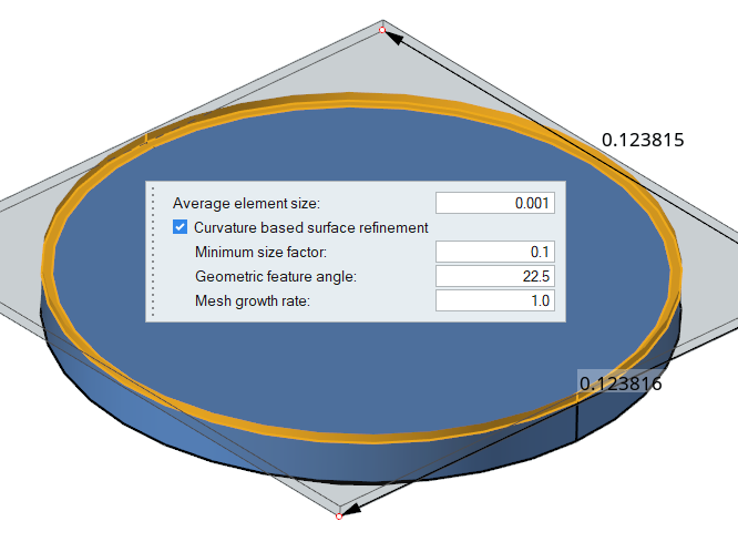

  6. 下の図でハイライト表示されている3つのサーフェスを選択します。
  7. マクロダイアログで、Average element sizeを0.001に、Mesh growth rateを1に設定します。

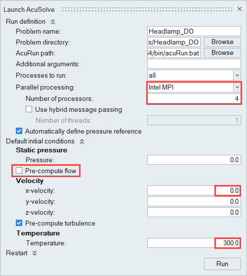

AcuSolveの実行
  1. ソリューションリボンから 実行ツールをクリックします。
    図 54.
    Launch AcuSolveダイアログが開きます。
  2. Parallel processingオプションをIntel MPIに設定します。
  3. オプション: プロセッサーの数を、環境に応じて4または8に設定します。
  4. Default initial conditionsメニューを拡張表示し、Pre-compute flowオプションを無効にします。
  5. x-velocityを0に設定し、Temperatureを300に設定します。
  6. 他のオプションはデフォルト設定のままにし、RunをクリックしてAcuSolveを起動します。
    図 55.
    Run Statusダイアログが開きます。解析が実行すると、ステータスが更新され、ダイアログが閉じます。

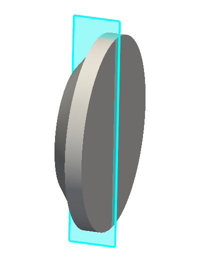

  4. Slice Planesツールをクリックします。
    図 56.
  5. X軸に垂直な面を選択します(下図参照)。
    図 57.

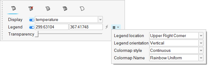

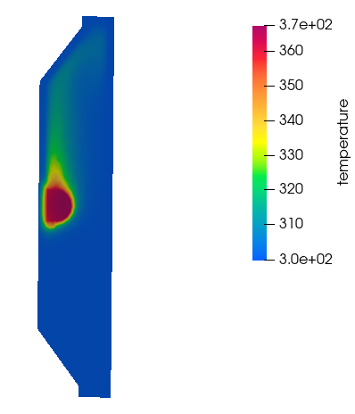

  7. Slice plane マクロダイアログをクリックします。
  8. 表示プロパティマクロダイアログで、表示をtemperatureに設定します。
  9. Legendのトグルスイッチをアクティブにし、をクリックして範囲をリセットします。
  10. をクリックして、Legend locationをUpper Right Corner、Colormap NameをRainbow Uniformに設定します。
    図 59.
  11. ガイドバーをクリックします。
  12. Postブラウザで、Boundary Collectionsを非表示にします。
    図 60.
    図 61.

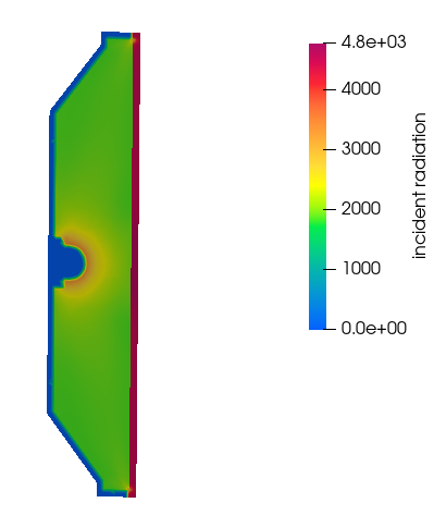

  13. ブラウザでSlice Plane 1を右クリックし、Editを選択します。
  14. 表示をincident radiationに変更します。
  15. をクリックして凡例の範囲を更新します。
  16. ガイドバーをクリックします。
    図 62.
