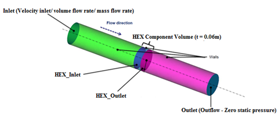

このチュートリアルで扱う問題は、下の図に示しています。この問題には、熱交換器部品のボリュームを持ち、厚みが‘t’の円筒状の管流路があります。入口から空気が0.1m/secの速度で管に流入し、熱交換器のボリュームを経て出口から流出します。空気は熱交換器部品を通って流れるので、冷却液から熱が追加され、冷却液の徐熱合計は200Wになります。
図 1.

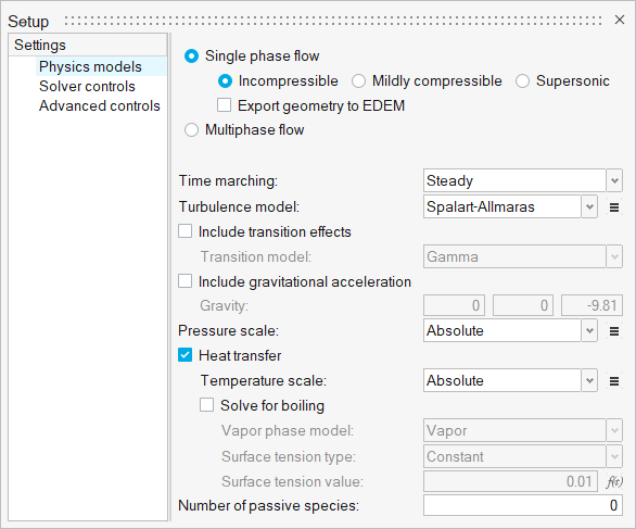

  1. 流れリボンから Physicsツールをクリックします。
    図 4.
    Setupダイアログが開きます。
  2. Physics modelsの設定で
    1. Time marchingがSteadyに設定されていることを確認します。
    2. Turbulence modelにSpalart-Allmarasを選択します。
    3. Heat transferチェックボックスを選択します。
    図 5.
  3. ダイアログを閉じてモデルを保存します。

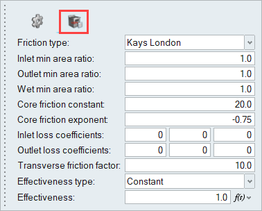

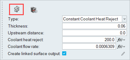

  4. マクロダイアログで、以下のパラメータを入力します。
    図 10.
    図 11.
  5. ガイドバーで、をクリックしてコマンドを実行し、ツールを終了します。

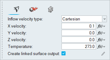

  1. 流れリボンから Constantツールをクリックします。
    図 12.
  2. 以下に示す入口のサーフェスをクリックします。
    図 13.

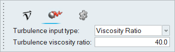

  3. マクロダイアログの、MomentumとTurbulenceタブで以下の値を入力します。
    図 14.
    図 15.
  4. ガイドバーで、をクリックしてコマンドを実行し、ツールを終了します。

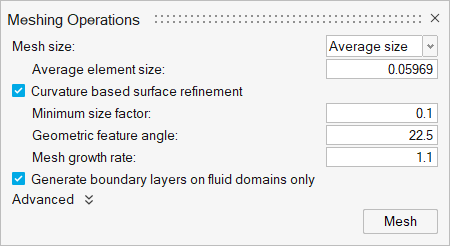

  1. メッシュリボンから Volumeツールをクリックします。
    図 18.
  2. Meshing Operationsダイアログで、Mesh growth rate tを1.1に設定します(まだ設定されていない場合)。
    図 19.
  3. Meshをクリックします。

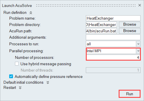

  1. ソリューションリボンから 実行ツールをクリックします。
    図 20.
    Launch AcuSolveダイアログが開きます。
  2. Parallel processingオプションをIntel MPIに設定します。
  3. オプション: プロセッサーの数を、環境に応じて4または8に設定します。
  4. 他のオプションはデフォルト設定のままにし、RunをクリックしてAcuSolveを起動します。
    図 21.

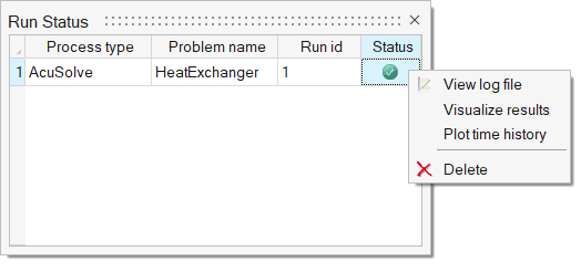

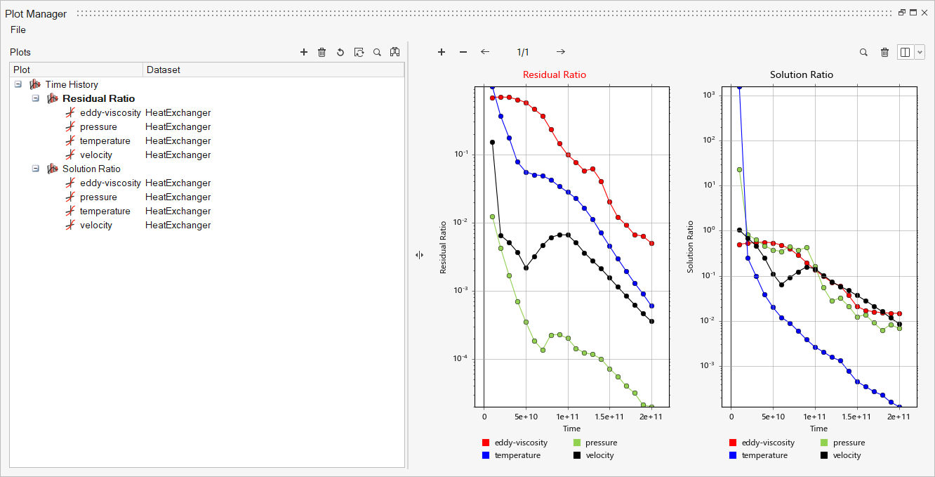

  1. Run Statusダイアログで、AcuSolve実行を右クリックします。
    図 22.
  2. Plot time historyを選択し、残差指標と時間増分指標をプロットします。
    図 23.

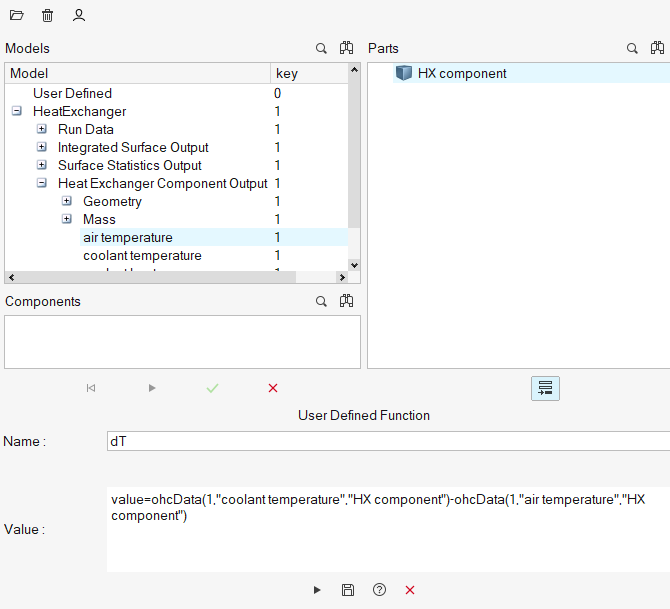

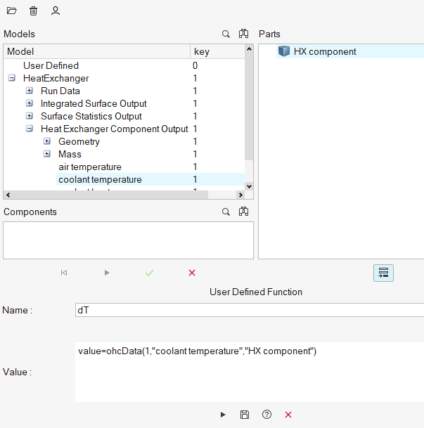

  3. をクリックして、新しいプロットを作成します。
  4. ModelパネルでUser Definedを右クリックし、ユーザー定義関数を作成します。
  5. DataツリーでHeat Exchanger Component Outputを展開し、coolant temperatureを選択します。
  6. Name欄にdTと入力します。

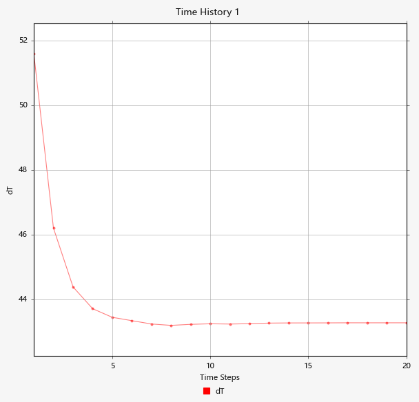

  7. Value欄にvalue=と入力します。
  8. PartsでHX componentを選択し、をクリックして以下のように値の一部として欄を挿入します。
    図 24.
  9. ユーザー定義関数値の最後に-と入力します。
  10. Dataツリーでair temperatureを選択し、HX componentを選択してをクリックし、値の一部として欄を挿入します。
  11. をクリックし、ユーザー定義関数を追加します。
    図 25.
  12. x axisをクリックし、Time Stepsに切り替えます。
    図 26.
    上記プロットで示したとおり、温度上昇は43.3Kです。
