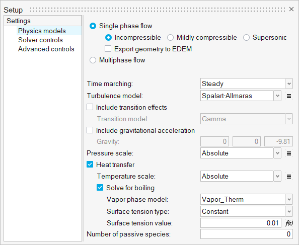

  2. Physics modelsの設定で
    1. Time marchingがSteadyに設定されていることを確認します。
    2. Turbulence modelにSpalart-Allmarasを選択します。
    3. Heat transferチェックボックスを選択します。
    4. Solve for boilingチェックボックスをクリックし、Nucleate Boilingを有効にします。
    5. Vapor phase modelに、Vapor_Thermを選択します。
    6. Surface tension typeがConstantに設定されているのを確認し、Surface tensionの値を0.01に設定します。
    図 5.

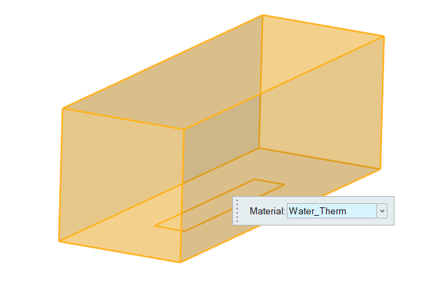

  2. モデルソリッドを選択します。
  3. MaterialドロップダウンメニューからWater_Thermを選択します。
    図 7.

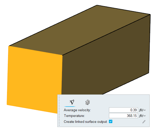

  1. 流れリボンのProfiledツールグループから、Profiled Inletツールをクリックします。
    図 8.
  2. 下図でハイライトされているInlet面をクリックします。
  3. マクロダイアログで、Average velocityに0.39と入力し、Temperatureに368.15と入力します。
    図 9.
  4. ガイドバーで、をクリックしてコマンドを実行し、ツールを終了します。

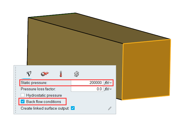

  6. 下図でハイライトされている面を選択し、Static pressureを200000に設定し、Back flow conditionsをアクティブにします。
    図 11.

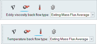

  7. TurbulenceおよびTemperatureタブで、Back flow typeをExiting Mass Flux Averageに設定します。

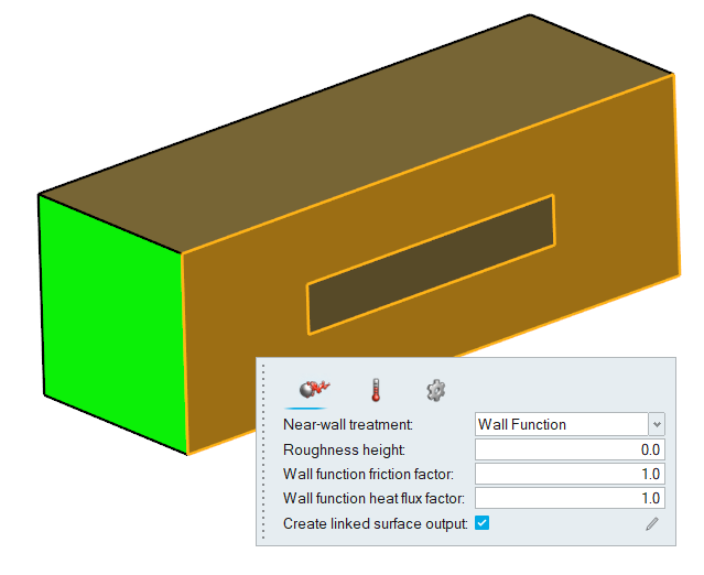

  9. No Slipツールをクリックします。
    図 13.
  10. 下図でハイライトされている面を選択し、ガイドバーをクリックします。
    図 14.

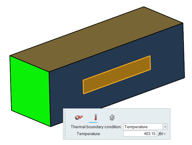

  11. 下図でハイライトされている次の面を選択します。
  12. マクロダイアログで、Temperatureタブをクリックし、Thermal boundary conditionをTemperatureに設定して、Temperature valueを403.15に設定します。
    図 15.
  13. ガイドバーをクリックします。

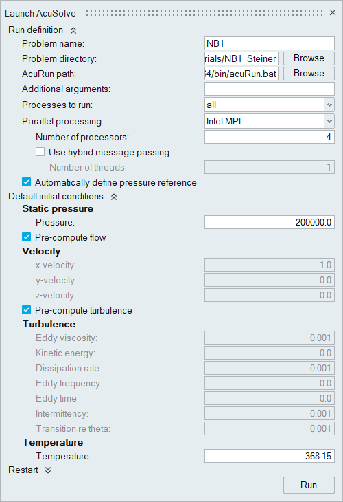

  1. ソリューションリボンから 実行ツールをクリックします。
    図 19.
    Launch AcuSolveダイアログが開きます。
  2. Parallel processingオプションをIntel MPIに設定します。
  3. オプション: プロセッサーの数を、環境に応じて4または8に設定します。
  4. Default initial conditionsを展開し、以下のように値を入力して初期条件を定義します。
    図 20.
  5. RunをクリックしてAcuSolveを起動します。

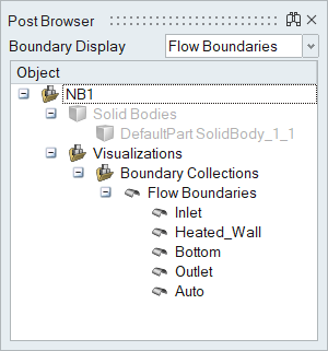

  4. Heated_WallおよびBottomサーフェスの温度コンターを確認するには、Postブラウザでこれらのサーフェスを右クリックして、Isolateを選択します。

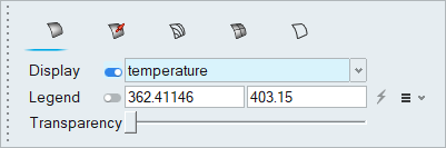

  6. DisplayオプションをTemperatureに設定します。
    図 23.

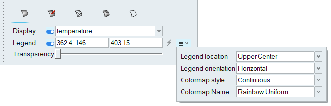

  7. Legendラジオボタンをアクティブにし、をクリックして、凡例プロパティを下図のとおりに設定します。
    図 24.

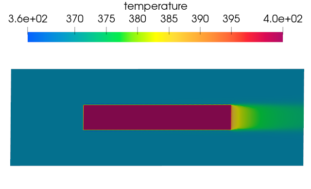

    モデルに温度コンターが表示されます。
    図 25.
