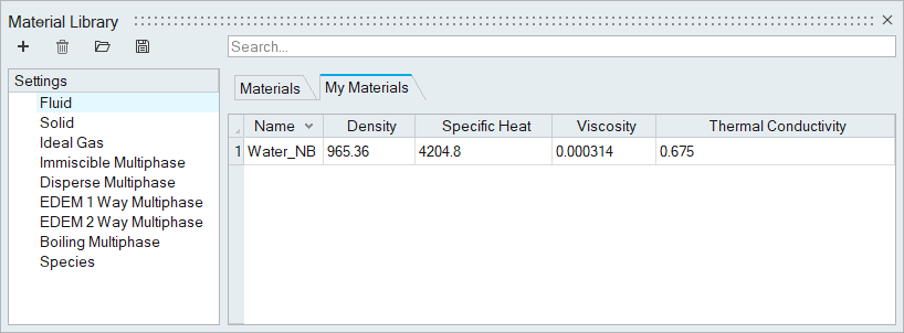

  2. Settingsで、Fluidをクリックして、My Materialsタブをクリックします。
  3. 材料Water_NBに以下に示す特性があることを確認します。
    図 5.

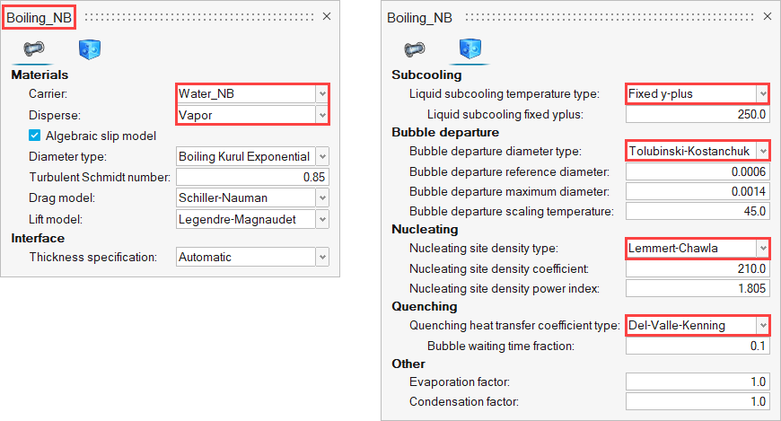

  4. Settingsで、Boiling Multiphaseをクリックして、My Materialsタブをクリックします。
  5. をクリックして、新しい材料を作成します。
  6. 材料Boiling_NBに名前を付け、マクロダイアログで以下の特性を確認します。
    図 6.

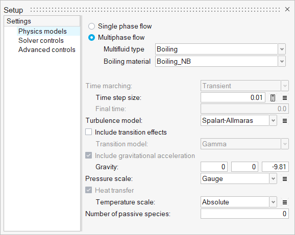

  2. Physics modelsの設定で
    1. Multiphase flowラジオボタンを選択します。
    2. Multifluid typeをBoilingに、Boiling materialをBoiling_NBに設定します。
    3. Time step sizeが0.01に設定されていることを確認します。
    4. Turbulence modelにSpalart-Allmarasを選択します。
    5. Gravityの値をZ方向の-9.81に設定します。
    6. Pressure scaleをGaugeに設定し、ドロップダウンの横のをクリックして、Absolute pressure offsetを200000に設定します。
    図 8.

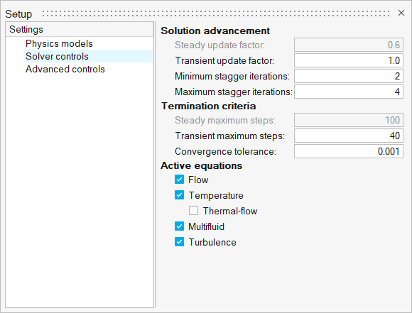

  3. Solver controls設定をクリックし、以下を確認します。
    1. Minimum stagger iterationが2に設定されていること。
    2. Maximum stagger iterationが4に設定されていること。
    3. Transient maximum stepが40に設定されていること。
    4. FlowTemperatureMultifluid、およびTurbulenceチェックボックスが有効なこと。
    図 9.

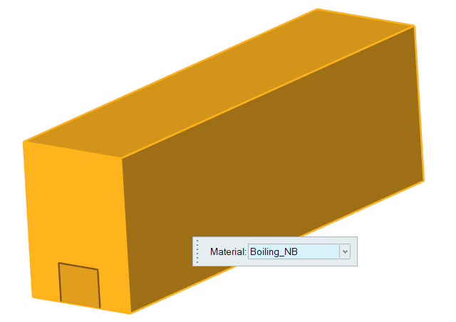

  2. モデルソリッドを選択します。
  3. MaterialドロップダウンメニューからBoiling_NBを選択します。
    図 11.
  4. ガイドバーで、をクリックしてコマンドを実行し、ツールを終了します。

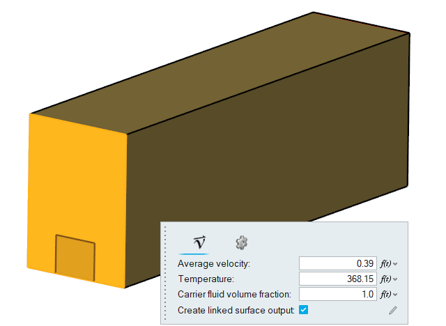

  1. 流れリボンのProfiledツールグループから、Profiled Inletツールをクリックします。
    図 12.
  2. 下図でハイライトされているInlet面をクリックします。
  3. マクロダイアログで、Average velocityに0.39と入力し、Temperatureに368.15と入力します。
    図 13.

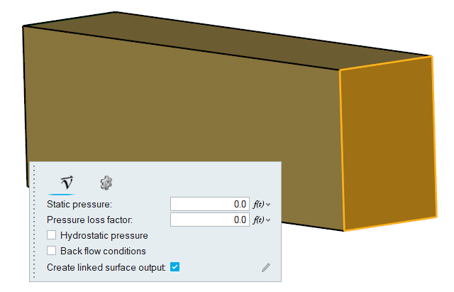

  5. Outletツールをクリックします。
    図 14.
  6. 下図でハイライトされている面を選択し、ガイドバーをクリックします。
    図 15.

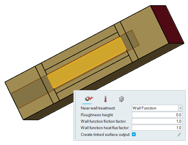

  8. 下図でハイライトされている面を選択し、Heated_wall面を作成します。
    図 17.

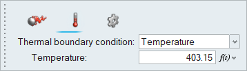

  9. マクロダイアログで、Temperatureタブをクリックし、Thermal Boundary conditionをTemperatureに設定して、Temperature valueを403.15に設定します。

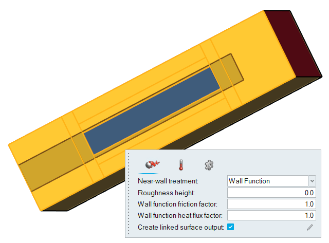

  12. 下図でハイライトされている8つのサーフェスを選択し、Bottom_wall面を作成して、ガイドバーをクリックします。
    図 20.
  13. 境界の凡例で、Wallの名前をBottom_wallに変更します。

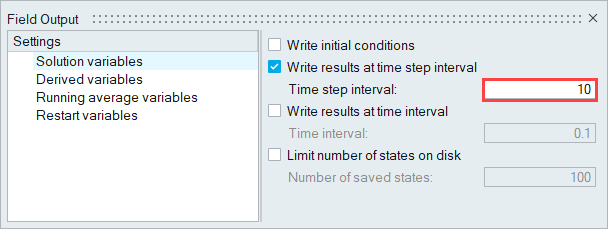

  14. ソリューションリボンから フィールドツールをクリックします。
    図 21.
    Field Outputダイアログが開きます。
  15. Time step intervalを10に設定します。
    図 22.

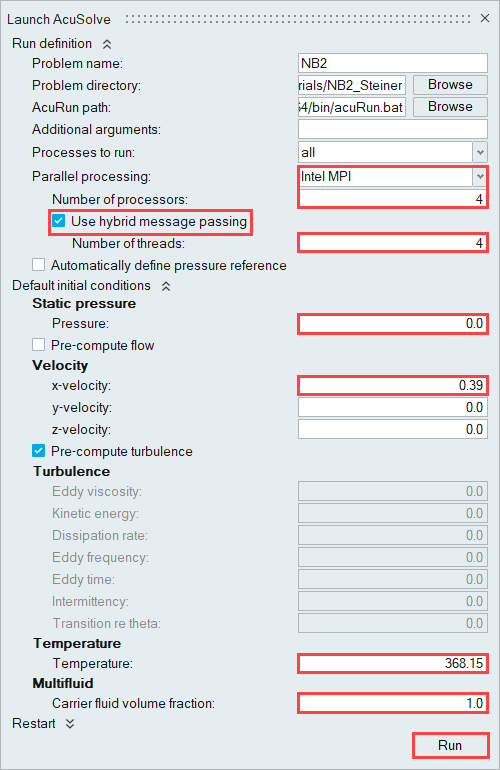

  2. Parallel processingオプションをIntel MPIに設定します。
  3. オプション: プロセッサーの数を、環境に応じて4または8に設定します。
  4. Use hybrid message passingにチェックを入れ、スレッド数をプロセッサ数と同じに設定します。
  5. Default initial conditionsを展開し、以下のように値を入力して初期条件を定義します。
    図 26.
  6. RunをクリックしてAcuSolveを起動します。

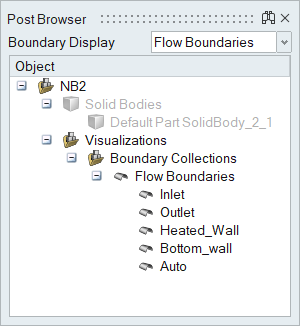

  4. Heated_WallおよびBottom_wallサーフェスの蒸気の体積分率のコンターを確認するには、Postブラウザでこれらのサーフェスを右クリックして、Isolateを選択します。

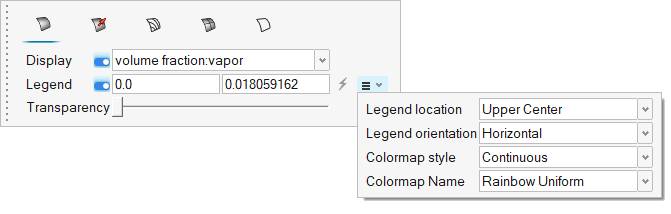

  7. マクロダイアログで、Displayオプションをvolume fraction vaporに設定します。
  8. Legendラジオボタンをアクティブにし、をクリックして、凡例プロパティを下図のとおりに設定します。
    図 29.
  9. ガイドバーをクリックします。

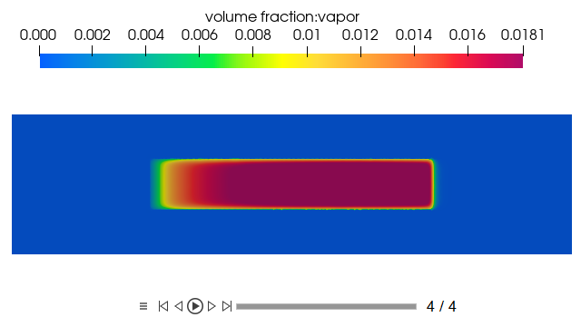

  10. モデリングウィンドウの下部のスライドを4/4まで移動します。
    モデルに蒸気の体積分率に関するコンターが表示されます。
    図 30.
