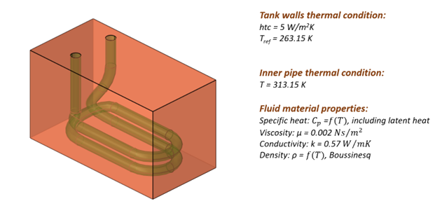

問題の説明

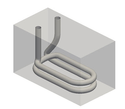

このチュートリアルでは、一般的に尿素として知られるディーゼル排気ガス添加剤が、最初に、流体が凍結する凍結条件T(Initial)=263.15 Kにさらされています。その後、発熱要素に一定の熱条件を課すことで、この流体が加熱され、定義された融点を超えます。この密閉タンクの内部温度がこの材料の融点を超えると、流体の有効空隙率が0.0まで低下し、自然対流で流体が動くことができるようになります。最終的に流体ボリューム全体が溶解し、発熱要素の温度に到達します。溶融時間は指定の発熱要素温度313.15Kで計算されます。この材料は溶解面において線形の温度勾配が2度として定義されているため、固体材料と液体材料間の界面が捕捉されます。

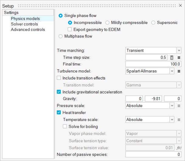

  2. Physics modelsの設定で
    1. Time frequencyをTransientに設定します。
    2. Time step sizeを0.5秒に設定します。

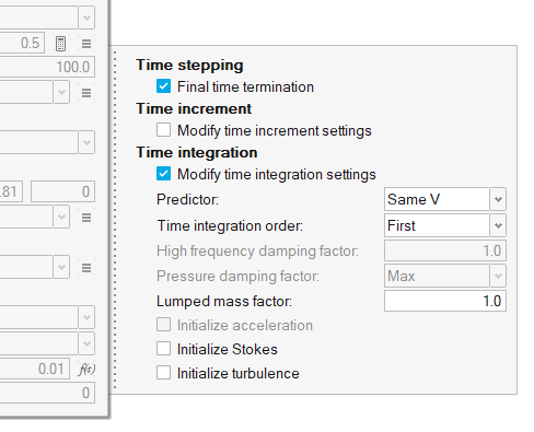

    3. time step欄の横にある をクリックし、Modify time integration settingsを選択します。Time integration orderをFirstに設定します。
      図 5.
    4. Final timeを100.0 secに設定します。
    5. Turbulence modelにSpalart-Allmarasを選択します。
    6. Include Gravitational Accelerationをアクティブにして、Z値を[0.0, -9.81, 0.0] m/s2に設定します。
    7. Pressure scaleをAbsoluteに設定します。
    8. Heat transferを有効にします。
    9. Temperature scaleをAbsoluteに設定します。
    図 6.

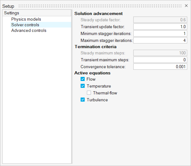

  3. Advanced controls設定の下で、minimum stagger iterationsを1、maximum stagger iterationsを4にそれぞれ設定します。

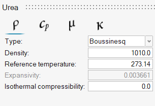

  4. この材料にUreaという名前を付け、密度(ρ)のtypeをBoussinesqに設定し、Density(kg/m3)とReference temperature(K)の値を以下のように入力します。

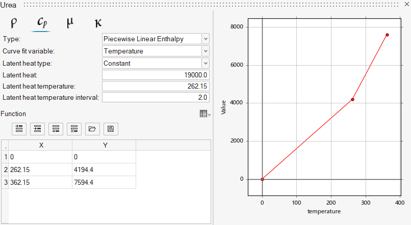

  5. Specific Heatタブをクリックし、TypeをPiecewise Linear Enthalpyに設定します。
  6. Curve fit variableがTemperatureに設定されていることを確認します。
  7. Latent heat typeをConstantに変更します。
  8. 以下の図を参照して、Latent heat(J)、Latent heat temperature(K)、Latent heat temperature interval(K)の値を入力します。
  9. を3回クリックしてテーブルに3行追加し、下の図に従ってテーブルの値を入力します。
    図 10.

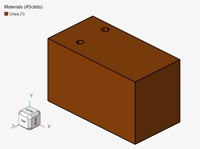

  14. 以下の図のように、流体材料– Urea –をタンクボリュームに割り当てます。
    図 12.

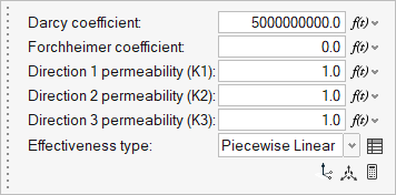

  4. 以下の図に従って、多孔質媒体の値を割り当てます。
    図 14.
  5. Effectiveness typeの横のをクリックします。

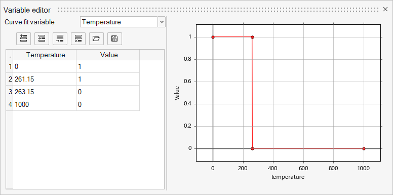

  6. 新しいダイアログでを4回クリックし、空の行を4行テーブルに追加して、以下の図に従い値を入力します。
    図 15.

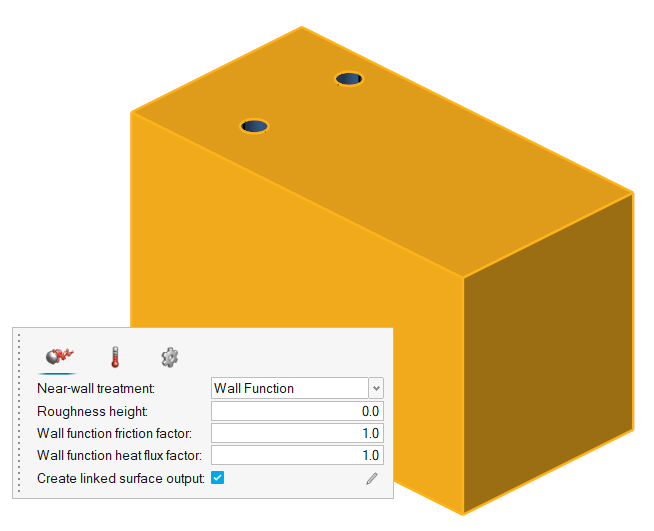

  1. 流れリボンから No Slipツールをクリックします。
    図 16.
  2. プラスチックタンクの外部フェイスを選択します。
    図 17.

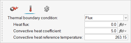

  3. マクロダイアログで、Temperatureタブをクリックします。
  4. Thermal boundary conditionがFluxに設定されていることを確認します。
  5. Convective heat coefficientを5.0W/m2Kに設定します。
  6. Convective heat reference temperatureを263.15Kに設定します。
    図 18.
  7. 壁境界の名前を変更します。

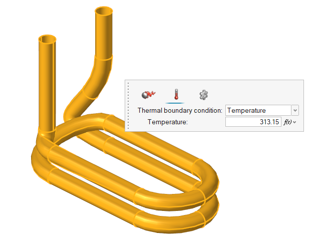

  9. Exterior_Wallを非表示にし、発熱要素の内部フェイスを選択します。
  10. マクロダイアログで、Temperatureタブをクリックします。
  11. Thermal boundary conditionをTemperatureに変更し、Temperature(K)を313.15に設定します。
    図 19.
  12. 凡例内のWallをダブルクリックし、この名前をPipeに変更します。
  13. ガイドバーをクリックします。

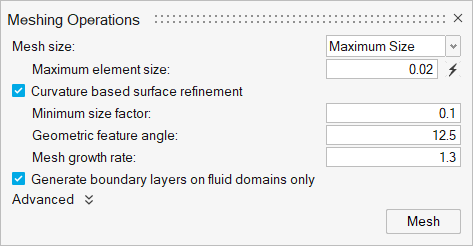

  1. メッシュリボンから Volumeツールをクリックします。
    図 20.
  2. Maximum element size (m) を 0.02に設定し、形状のフィーチャー角度が 12.5に設定されていることを確認します。
    図 21.
  3. Meshをクリックします。
    Run Statusダイアログが開きます。解析が実行すると、ステータスが更新され、ダイアログが閉じます。
    ヒント: メッシュジョブを右クリックし、View log fileを選択してメッシングプロセスの概要を表示します。

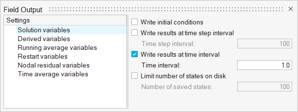

  1. ソリューションリボンから フィールドツールをクリックします。
    図 22.
  2. Write results at time step intervalのチェックをオフにします。
  3. Write results at time intervalを選択します。
  4. Time intervalを1secに設定します。

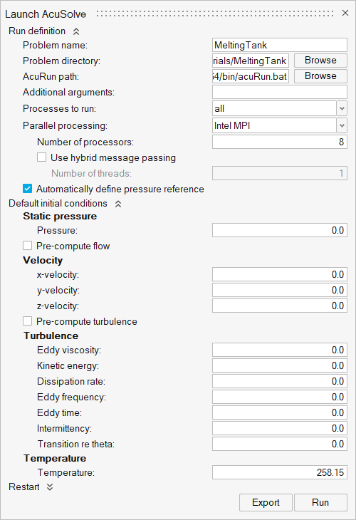

AcuSolveの実行
  1. ソリューションリボンから 実行ツールをクリックします。
    図 24.
    Launch AcuSolveダイアログが開きます。
  2. Parallel processingオプションをIntel MPIに設定します。
  3. オプション: プロセッサーの数を、環境に応じて4または8に設定します。
  4. 下図のようにデフォルトの初期条件を設定します。
    図 25.
  5. 他のオプションはデフォルト設定のままにし、RunをクリックしてAcuSolveを起動します。

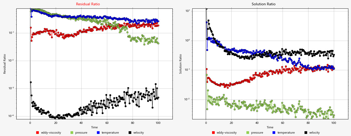

  2. Run Statusダイアログで、AcuSolve実行を右クリックし、Plot time historyを選択してPlot Managerを起動します。
    圧力、速度、渦粘性、温度の残差指標および時間増分指標が表示されます。

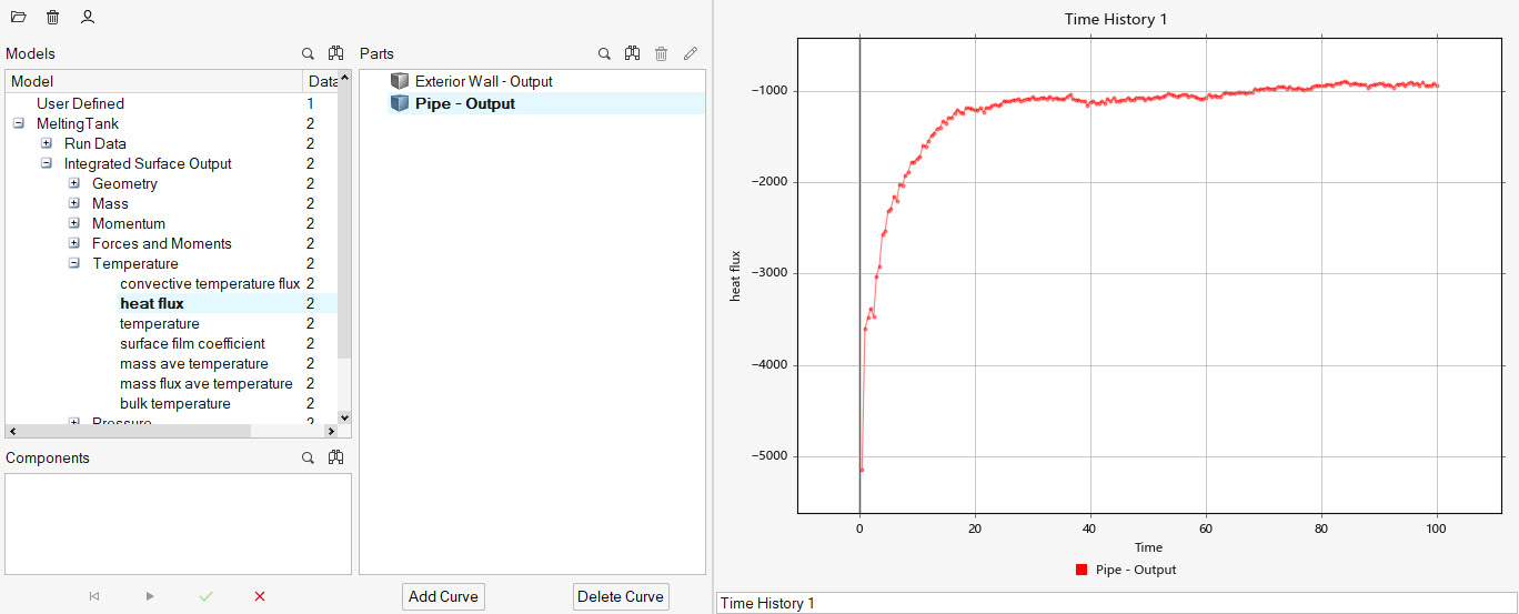

  3. をクリックして、新しいプロットを定義します。
  4. Integrated Surface Output > Temperatureを展開表示し、heat fluxを選択します。
  5. Pipe – Outputを選択し、発熱要素から領域に入る熱流束をプロットします。
    注: 値はシミュレーションの最後付近で安定し、モデルが所定の熱境界条件に近づいていることを示します。
    図 28. 発熱要素サーフェスから領域に入る積算熱流束

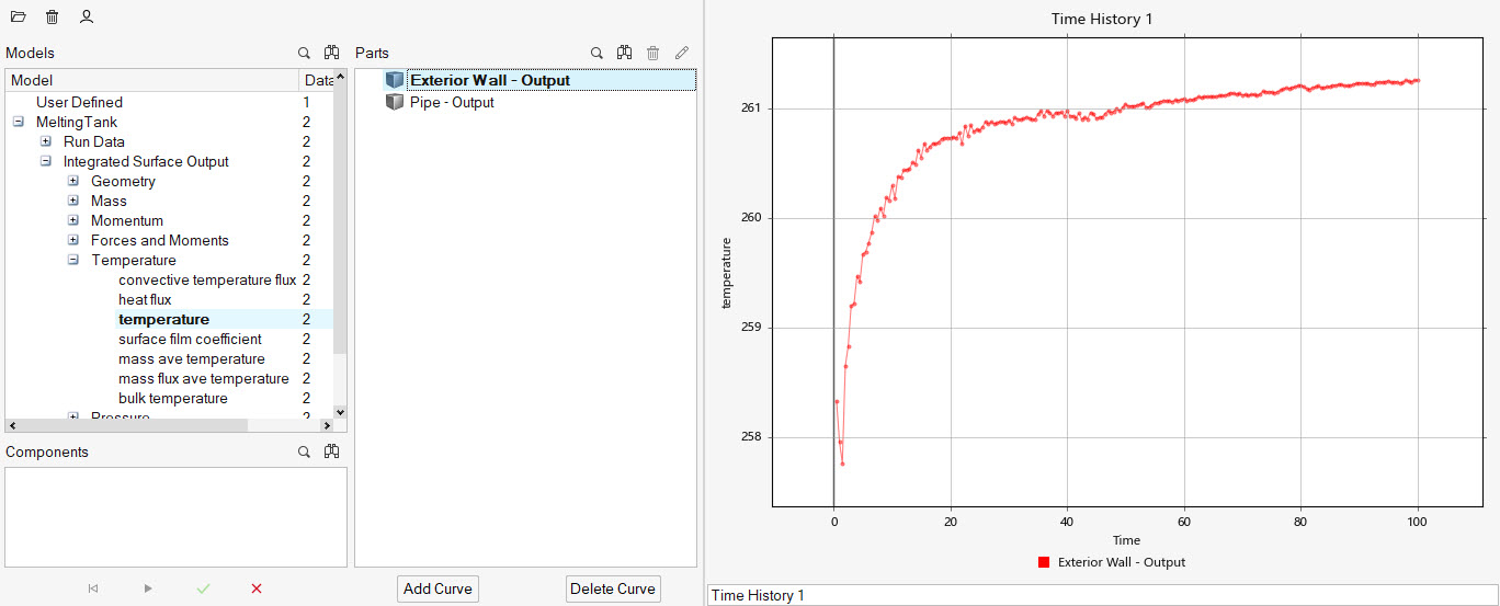

  6. Integrated Surface Output > Temperature > temperatureを展開表示します。
  7. Exterior Wall – Outputを選択して、タンクの内壁の温度上昇をプロットします。
    注: シミュレーションの最後までに値が安定していません。これは、モデルが最終温度に達しておらず、所定の熱境界条件のバランスが取れていないことを示します。
    図 29. タンクの壁の内側サーフェスの積算温度

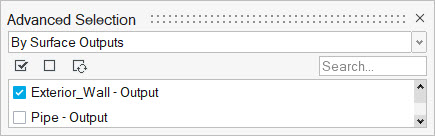

  3. ガイドバーをクリックし、Advanced Selectionダイアログを開きます。
  4. Exterior_Wall - Outputを選択してからダイアログを閉じます。
    図 31.

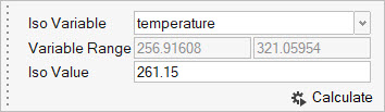

  8. Iso Variableとしてtemperatureを選択し、温度のIso Value(K)を261.15に設定します。
    図 33.
  9. Calculateをクリックします。
  10. 表示プロパティマクロダイアログで、Displayとしてconstantを定義し、任意の色を選択します。

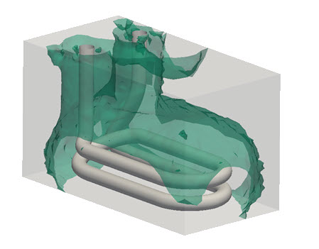

    図 34. 温度T=261.15K、T=0.0秒でのアイソサーフェスを示す、透明な境界のタンク
  11. 結果のAnimationツールバーを使用して、シミュレーション結果の最後までスキップします。
    図 35. 温度T=261.15K、T=100.0秒でのアイソサーフェスを示す、透明な境界のタンク
