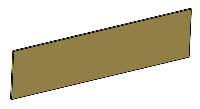

このチュートリアルで扱う問題は、下の図に示しています。この問題には、貯水池の壁によって保持されている正方形の水柱があります。時間t=0で貯水池の壁を取り除くと、水柱が自由に流出します。このシミュレーションを使用すると、ダムの決壊で見られるような水柱の流出によって発生する波動のパターンを可視化し、調査できます。

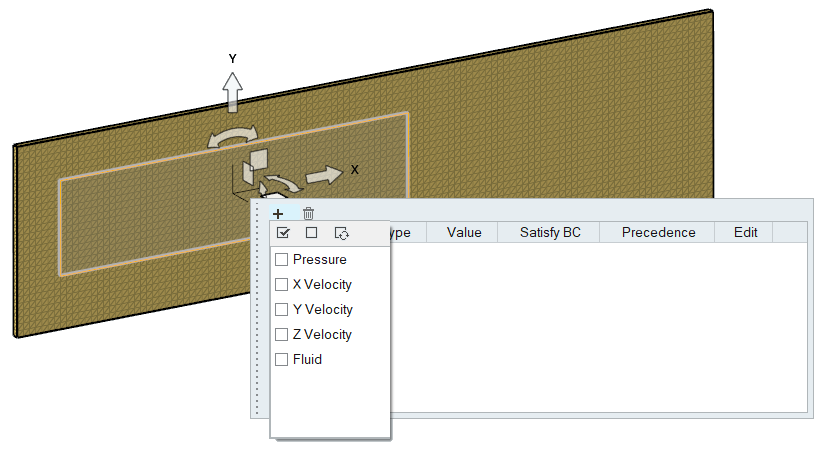

  1. ソリューションリボンのZonesツールグループから、ボックスツールをクリックします。
    図 19.
  2. ダム形状の上にカーソルを置きます。ゾーンがモデルのサーフェスと揃ったら、その形状をダブルクリックします。
    任意の寸法の初期化ゾーンがモデルに表示されます。
    図 20.

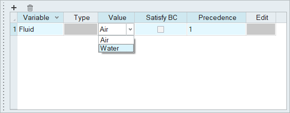

  3. マクロダイアログFluidを選択し、ダイアログ内の空白部分でクリックします。Value fieldをWaterに変更します。

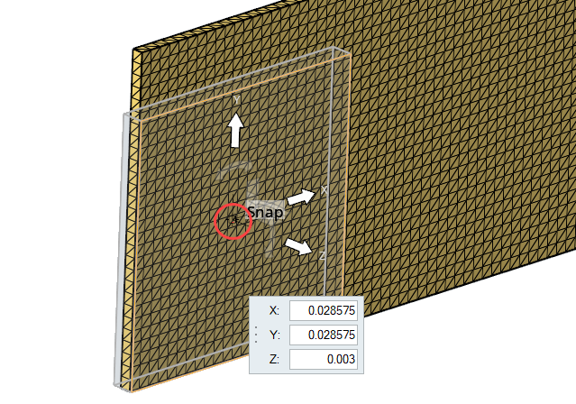

  5. 下の図のようにモデル上のマニピュレーターの中心をクリックし、次の中心座標を入力します:0.028575, 0.028575, 0.003
    図 23.
    これにより、ダムの隅に水柱がある状態で流体領域が初期化されます。

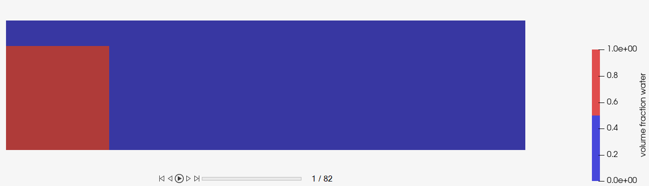

  6. 表示プロパティマクロダイアログで、表示をvolume fraction waterに設定します。
  7. Legendのトグルスイッチをアクティブにし、をクリックして範囲を更新します。
  8. をクリックして、Colormap styleをFilled、Number of colorsを2、Colormap NameをRainbow Desaturatedに設定します。
    図 27.
  9. ガイドバーをクリックします。
  10. モデリングウィンドウの下部にあるをクリックし、流れのアニメーションを表示します。
