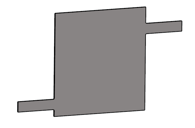

  1. メニューバーFile > Import > Geometry Modelをクリックします。
  2. Import Fileダイアログで、作業ディレクトリに移動し、 ACU-T4001_tank2D.x_tを選択してOpenをクリックします。
  3. Geometry Import Optionsダイアログで、すべてのオプションをデフォルト設定にしたままImportをクリックします。

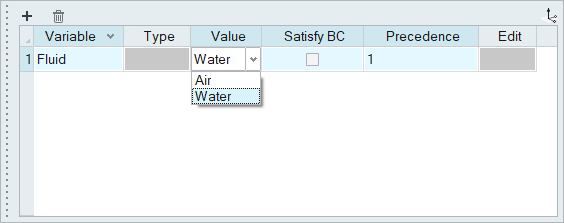

  4. マクロダイアログの左上にある をクリックし、Fluidを選択して、ダイアログ内の空白部分をクリックします。
  5. Value fieldをWaterに変更します。
    図 25.

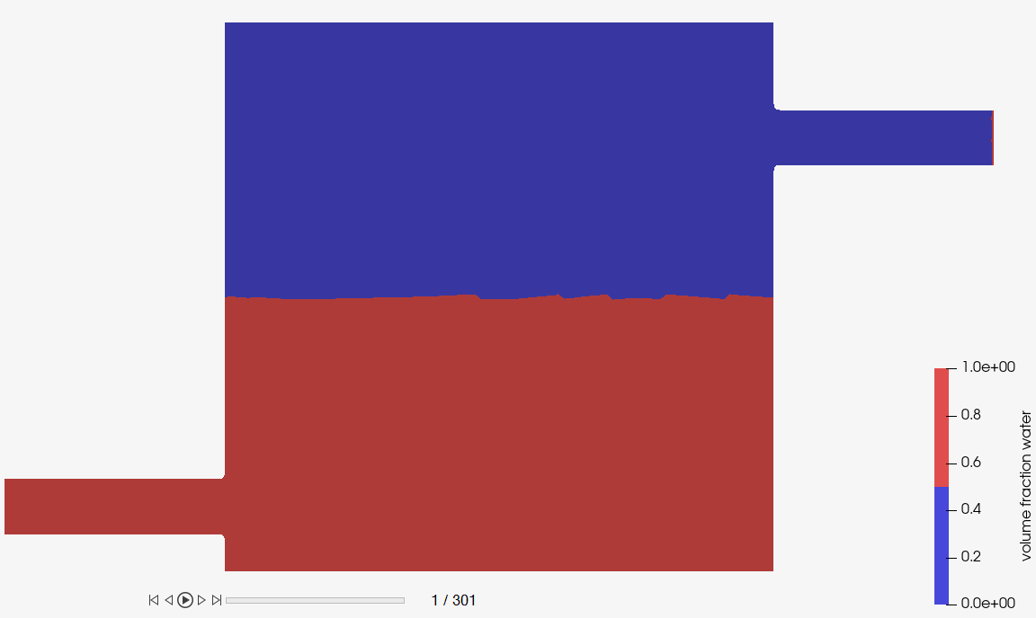

  5. Postブラウザで、z_pos境界を右クリックし、Editを選択します。
  6. 表示プロパティマクロダイアログで、表示をvolume fraction waterに設定します。
  7. Legendのトグルスイッチをアクティブにし、をクリックして範囲を更新します。
  8. をクリックして、Colormap styleをFilled、Number of colorsを2、Colormap NameをRainbow Desaturatedに設定します。
    図 31.
  9. ガイドバーをクリックします。
  10. モデリングウィンドウの下部にあるをクリックし、流れのアニメーションを表示します。
    図 32.
