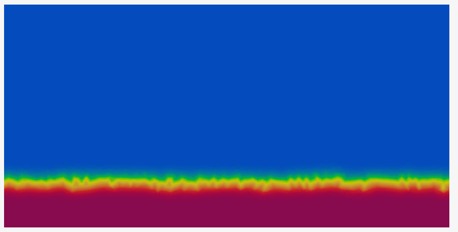

  4. View Cube上のTopフェイスをクリックし、モデルを揃えます。
    図 22.
  5. Postブラウザで、z_pos境界を右クリックし、Editを選択します。
  6. 表示プロパティマクロダイアログで、表示をvolume fraction waterに設定します。
  7. Legendのトグルスイッチをアクティブにし、をクリックして範囲を更新します。
  8. をクリックして、Colormap NameをRainbow Uniformに設定します。
    図 23.
  9. ガイドバーをクリックします。
  10. モデリングウィンドウの下部にあるをクリックし、流れのアニメーションを表示します。
