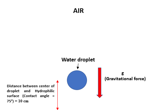

このチュートリアルで扱う問題を以下の図に示します。この問題では、直径2mmの水滴が重力の影響で自由に落下します。水滴の半径が小さいので、壁面への衝突後の水滴形状を回復するために、適用される壁の処理として表面張力と接触角が大きな役割を果たします。AcuSolveを使用して、壁に衝突した後のさまざまな水滴形状の作成をシミュレートします。
図 1.
注: 概略図は正確なスケールではありません。

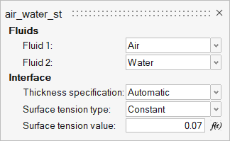

  2. Settingsで、Immiscible Multiphaseをクリックして、My Materialsタブをクリックします。
  3. をクリックして、新しい材料を作成します。
  4. 新しいダイアログで、左上隅にある名前をクリックして材料の名前をair_water_stに変更し、以下に示すプロパティを入力します。
    図 5.

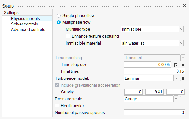

  2. Physics modelsの設定で
    1. Multiphase flowラジオボタンを選択します。
    2. Multifluid typeをImmiscibleに、Immiscible materialをair_water_stに設定します。
    3. Time step sizeを0.0005に設定し、Final timeを0.15に設定します。
    4. Turbulence modelにLaminarを選択します。
    5. y方向のgravityを-9.81 m/sec2に設定します。
    図 7.

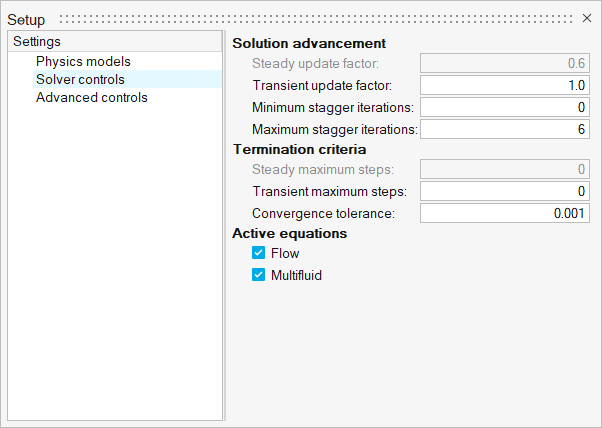

  3. Solver controlsをクリックし、以下を確認します:
    • Minimum stagger iterations: 0
    • Maximum stagger iterations: 6
    • FlowMultifluidチェックボックスが有効。
    図 8.

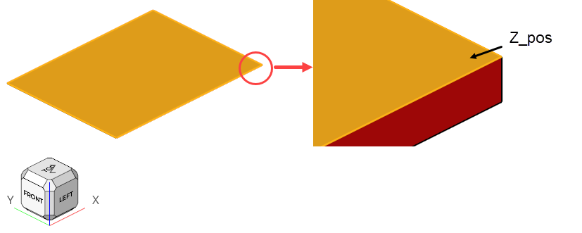

  3. 下図でハイライトされているZ-Positive面を選択します。
    図 11.
  4. Boundariesの凡例で、SymmetryをダブルクリックしてZ_posという名前に変更します。

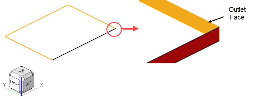

  9. Outletツールをクリックします。
    図 12.
  10. 境界の凡例でDefault Wallを右クリックしてIsolateを選択します。
  11. View Controlsツールバーのをクリックして、モデルの向きをIsometricに設定します。
  12. 下図でハイライトされている、上面と側面を選択します。
    図 13.

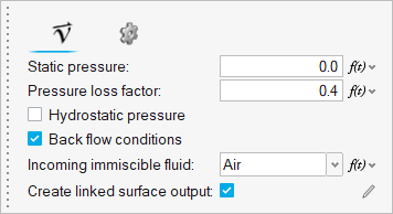

  13. マクロダイアログで、以下のプロパティを設定して、ガイドバーをクリックします。
    図 14.

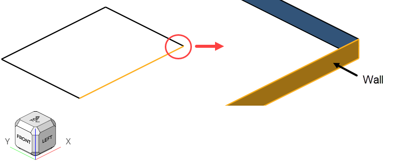

  16. 下図でハイライトされている面を選択します。
    図 16.

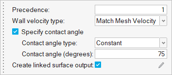

  17. マクロダイアログで、Specify contact angleチェックボックスをアクティブにし、Contact angleの値を75に設定して、ガイドバーをクリックします。
    図 17.

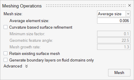

  1. メッシュリボンから Volumeツールをクリックします。
    図 18.
    Meshing Operations ダイアログが開きます。
  2. Average element sizeが0.006に設定されていることを確認します。
  3. その他すべてのデフォルト設定を受け入れます。
    図 19.
  4. Meshをクリックします。
    Run Statusダイアログが開きます。解析が実行すると、ステータスが更新され、ダイアログが閉じます。

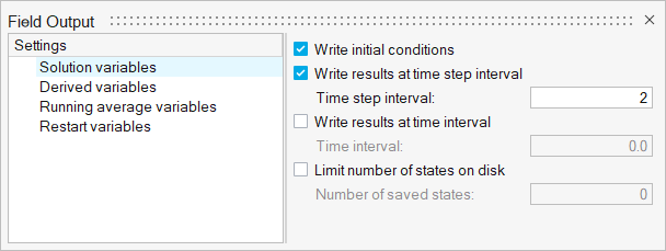

  1. ソリューションリボンから フィールドツールをクリックします。
    図 20.
    Field Outputダイアログが開きます。
  2. Solution variables設定をクリックします。
  3. Write initial conditionsチェックボックスを選択します。
  4. Write results at time step intervalチェックボックスがアクティブになっていることを確認します。

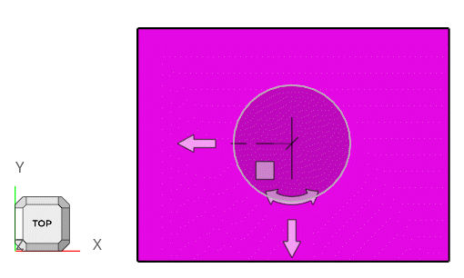

  2. View Cube上のTopフェイスをクリックし、モデルを揃えます。
  3. 形状をダブルクリックして円筒形のゾーンを作成し、Escを押します。
    図 23.

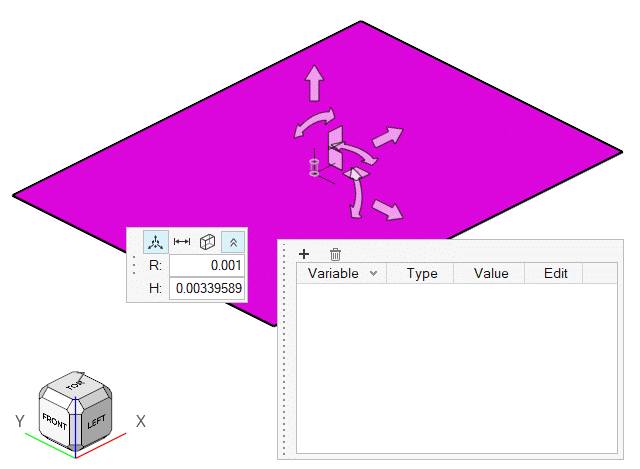

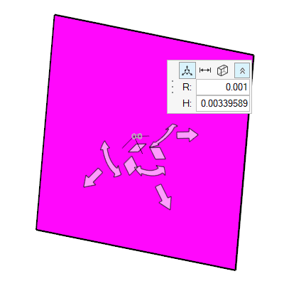

  4. 円筒の寸法を指定するため、凡例のNodal initial condition cylinderを右クリックして、Editを選択します。
  5. マクロダイアログで、右側のアイコンをクリックしてメニューを展開し、radiusを0.001に設定してheightを0.00339589に設定します。
    図 24.

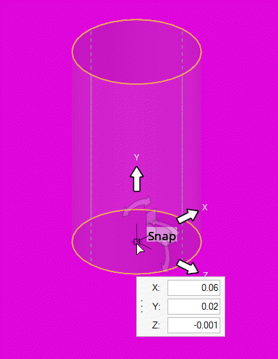

  7. ゾーンを拡大し、下図に示すように円筒の底面のポイントを選択します。座標値を(0.06, 0.02, -0.001)に設定します。
    図 26.

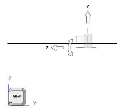

  8. View CubeのRearフェイスを選択して、下図に示すように円筒のゾーンが領域を完全に通過していることを確認します。
    図 27.

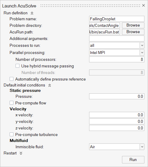

  1. ソリューションリボンから 実行ツールをクリックします。
    図 29.
  2. Parallel processingオプションをIntel MPIに設定します。
  3. オプション: プロセッサーの数を、環境に応じて4または8に設定します。
  4. 他のオプションはデフォルト設定のままにし、RunをクリックしてAcuSolveを起動します。
    図 30.

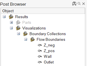

    ソリッドとすべてのサーフェスがPostブラウザに読み込まれます。
    図 31.

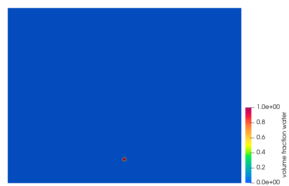

  4. ソリッド上のcontours of volume fraction of waterをチェックするため、PostブラウザZ_posを右クリックして、Isolateを選択します。
  5. Z_posを再び右クリックし、Editを選択します。
    surface coloringのマクロダイアログが開きます。

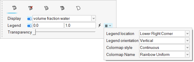

  6. 表示をvolume fraction waterに設定し、Legendラジオボタンをオンに切り替えます。
  7. 同じダイアログでをクリックして、以下に示す凡例のプロパティを確認します。
    時間ステップ=1で水の体積分率のコンターを表示できます。
    図 32.
    図 33.

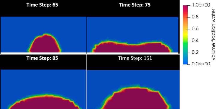

  8. モデリングウィンドウの下部の時間スケールが時間ステップ=1であることを確認します。バーをクリックして、時間ステップ=65、75、85、および最終時間ステップ(ここでは、1時間ステップ=2秒)における、水滴の降下とサーフェスとの相互作用を表示します。
    図 34.
    図 35.
