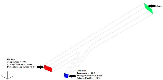

このチュートリアルで扱う問題は、図 1で図式的に示されています。ここでは、例として管接合部の問題を取り上げて、AcuSolveにおける湿度モデリングの機能を確認します。この問題には、流れ、温度、湿度の条件が異なる2つの入口があります。流れが管の下流に進むと、2本の管が合流して1本の管になり、1つの出口を形成します。その結果、合流前とは異なる温度と湿度のプロファイルが発生します。この形状は、図に示すように管のXZ中央平面を中心として対称です。

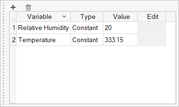

  3. ダイアログで、をクリックして、変数のリストからRelative HumidityTemperatureを選択し、ダイアログの空白部分をクリックします。
  4. Relative Humidityの初期値を20、Temperatureの初期値を333.15Kに設定します。
    図 16.

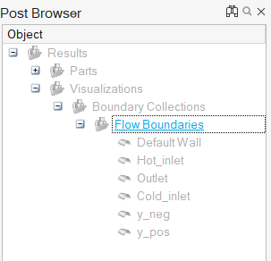

  4. Postブラウザで、Flow Boundariesの横のアイコンをクリックして、すべてのサーフェスの表示をオフにします。
