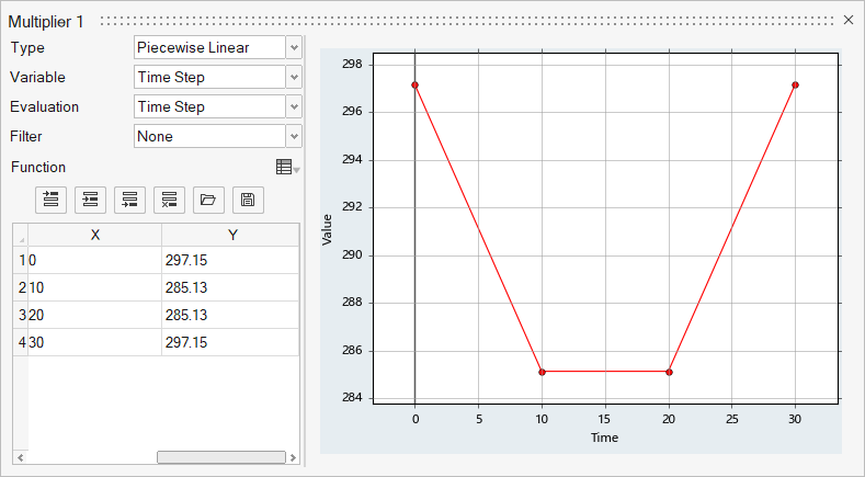

  5. 乗数のダイアログで、TypeをPiecewise Linearに設定します。
  6. VariableをTime Stepに設定します。
  7. を2回クリックして、2つの行を追加します。
  8. 下図のとおりに値を入力し、ダイアログを閉じます。
    図 11.

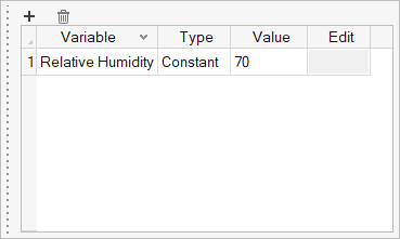

  3. ダイアログで、をクリックして、変数のリストからRelative Humidityを選択し、ダイアログの空白部分をクリックします。
  4. 値を70に設定します。
    図 16.

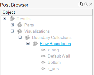

  4. Postブラウザで、Flow Boundariesの横のアイコンをクリックして、すべてのサーフェスの表示をオフにします。
    図 25.

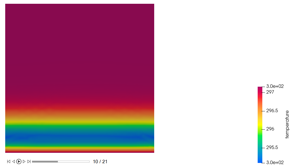

  12. ガイドバーで、をクリックして温度のコンタープロットを作成します。
    図 30.

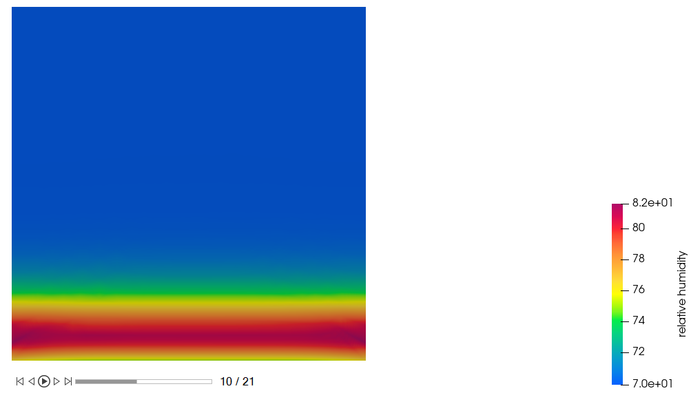

  13. 温度コンターを非表示にして手順6~12を繰り返し、相対湿度について同様のコンタープロットを作成します。
    図 31.

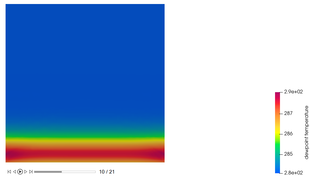

  14. 相対湿度コンターを非表示にして手順6~12を繰り返し、露点温度について同様のコンタープロットを作成します。
    図 32.
