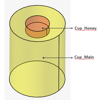

このチュートリアルで扱う問題は、図 1で図式的に示されています。これはCup_HoneyとCup_Mainという2つのセクションで構成されます。HoneyはCup_HoneyからCup_Mainに入り、水と溶け合います。

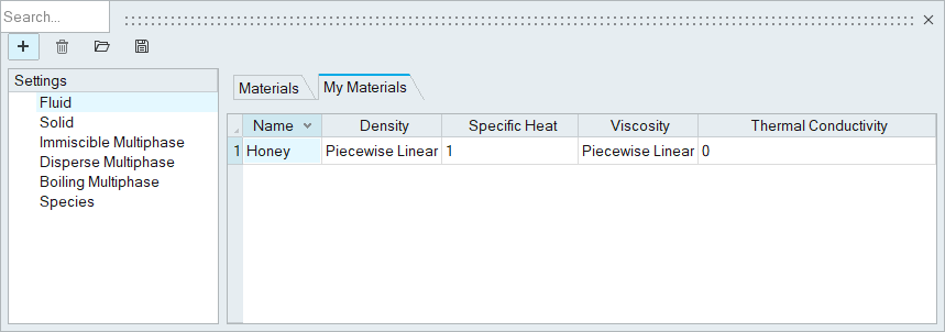

  2. Settingsで、Fluidをクリックして、My Materialsタブをクリックします。
  3. をクリックして、新しい材料を作成します。
  4. 密度に対して以下の操作を行います。
    1. TypeをPiecewise Linearに変更します。
    2. カーブフィット変数をSpecies 1として定義します。
    3. Functionでを2回クリックし、Y列に水の密度として1000kg/m3、はちみつの密度として1500kg/m3をそれぞれ入力します。
    図 9.
  5. 同様に、下図のとおりに水とはちみつの粘度(kg/m-sec) を定義します。
    図 10.
  6. 材料の編集ダイアログで、流体材料の名前をHoneyに変更します。

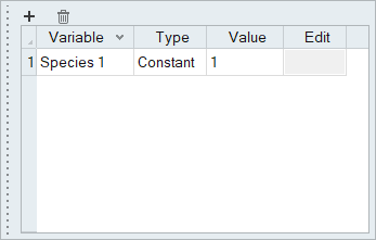

    3. マクロダイアログをクリックし、リストからSpecies 1を選択します。
    4. TypeをConstantに、Valueを1に設定します。

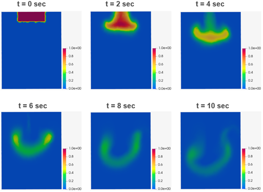

  12. 2秒、4秒、6秒、8秒、10秒を示すように時間スケールを調整します。
    species 1(はちみつ)のこれらの時間における分布を以下に示します。

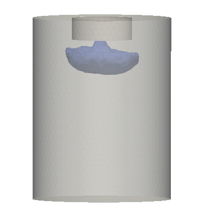

  19. Iso-functionのマクロダイアログで、Iso Variableをspecies 1に変更し、Iso Valueを0.5に設定します。
    図 32.
  20. Calculateをクリックし、をクリックします。
    図 33. 3秒での種の分布
