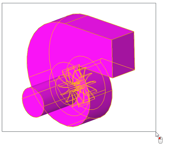

  2. ウィンドウ選択を使用して、モデル全体を囲むボックスを描きます。
    遠心送風機とハウジングソリッドの両方が選択されます。
    図 9.

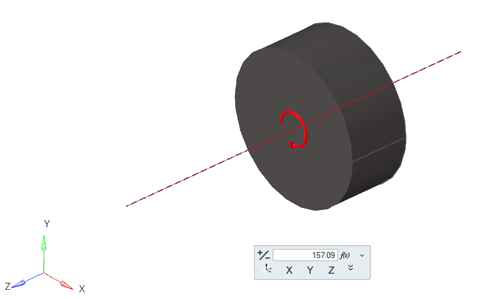

参照座標系の定義
この手順では、羽根領域で流体の回転座標系を作成します。これにより、これらの領域にある各要素を指定の回転座標系で解析し、そのボリュームセットに回転体力を追加します。
  1. ハウジングソリッドを非表示にします。
    1. エンティティセレクターSolidsに設定します。
    2. 遠心ハウジングを選択します。
    3. 右クリックしてコンテキストメニューからHide形式を選択し、Hキーを押します。
    遠心送風機のソリッドのみがモデリングウィンドウに表示されます。
    図 10.
  2. 流れリボンから 参照座標ツールをクリックします。
    図 11.
  3. ガイドバーで、Include bounding surfacesオプションがアクティブであることを確認します。
  4. モデリングウィンドウでソリッドを選択します。
    境界サーフェスが自動的に選択されます。

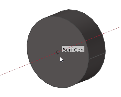

  5. ガイドバーAxisをクリックします。
  6. 回転軸を定義します。
    1. Surf Centerスナップポイントを使用して、遠心送風機の中央に軸を配置します。
      図 12.
    2. マクロダイアログZをクリックし、その軸を全体座標系のz軸と揃えます。
    3. をクリックして回転方向を反転させます。
    4. テキストフィールドに157.09という値を入力します。
      図 13.
  7. ガイドバーで、をクリックしてコマンドを実行し、ツールを終了します。

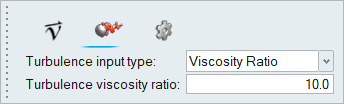

  3. マクロダイアログTurbulenceタブをクリックします。
  4. Turbulence input typeをViscosity Ratioに設定します。
  5. Turbulence viscosity ratioを10に設定します。
    図 16.

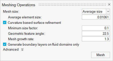

  1. メッシュリボンから Volumeツールをクリックします。
    図 20.
    Meshing Operations ダイアログが開きます。
    注: モデルが検証されていない場合、バッチメッシュを実行する前にシミュレーションモデルを作成するように求められます。
  2. Average element sizeが0.01061に設定されていることを確認します。
  3. その他すべてのデフォルト設定を受け入れます。
    図 21.
  4. Meshをクリックします。

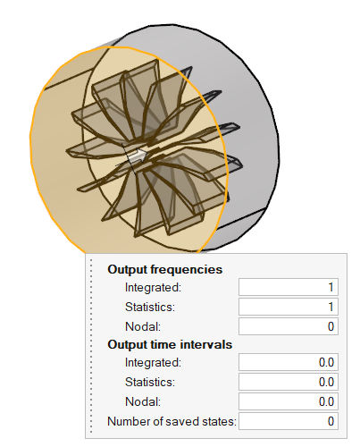

サーフェスモニターの定義とAcuSolveの実行
  1. エンティティセレクターを Solidsに設定します。
  2. 遠心ハウジングを選択します。
  3. 右クリックしてコンテキストメニューからHideを選択するか、Hを押します。
    遠心送風機のソリッドがモデリングウィンドウに表示されます。
    図 22.
  4. ソリューションリボンから サーフェスツールをクリックします。
    図 23.
  5. 送風機のインタフェースを選択し、下図に示すように矢印が送風機の方に向いていることを確認します。
    図 24.
  6. ガイドバーで、をクリックしてコマンドを実行し、ツールを終了します。

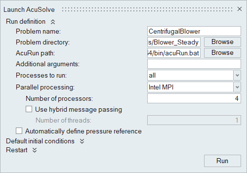

  8. ソリューションリボンから 実行ツールをクリックします。
    図 25.
    Launch AcuSolveダイアログが開きます。
  9. Parallel processingオプションをIntel MPIに設定します。
  10. オプション: プロセッサーの数を、環境に応じて4または8に設定します。
  11. Automatically define pressure referenceオプションを無効にします。
  12. 他のオプションはデフォルト設定のままにし、RunをクリックしてAcuSolveを起動します。
    図 26.
    ヒント: AcuSolve実行中、Run StatusダイアログでAcuSolveジョブを右クリックし、View Log Fileを選択することで、解析プロセスの状況を確認できます。

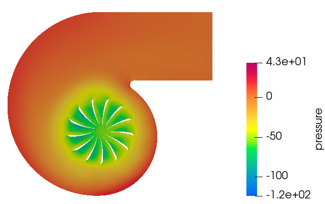

HM-CFD Postによる結果のポスト処理
スライス平面上の圧力のプロット
  1. Postリボンに移動します。
  2. メニューバーFile > Open > Resultsをクリックします。
  3. 作業ディレクトリでAcuSolveログファイルを選択し、ポスト処理の結果を読み込みます。
    ソリッドとすべてのサーフェスがPostブラウザに読み込まれます。

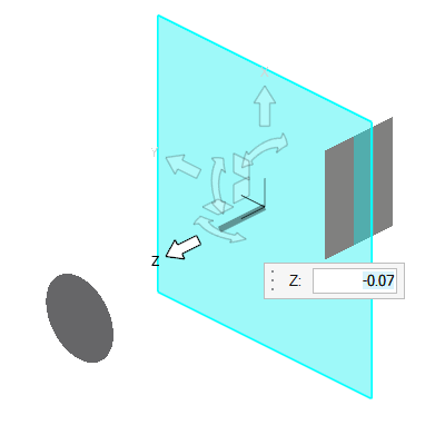

  4. Slice Planesツールをクリックします。
    図 27.
  5. モデリングウィンドウで、x-y平面を選択します。
  6. マクロダイアログで、をクリックして、法線方向に沿って-0.07の距離だけ平面を移動します。
    図 28.
  7. Escを押して移動ツールを終了します。
  8. スライス平面のマクロダイアログで、をクリックしてスライス平面を作成します。

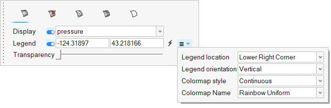

  9. 表示プロパティマクロダイアログで、Legendラジオボタンを切り替えます。
  10. をクリックして、Colormap NameをRainbow Uniformに設定します。
    図 29.
  11. ガイドバーで、をクリックしてコマンドを実行し、ツールを終了します。

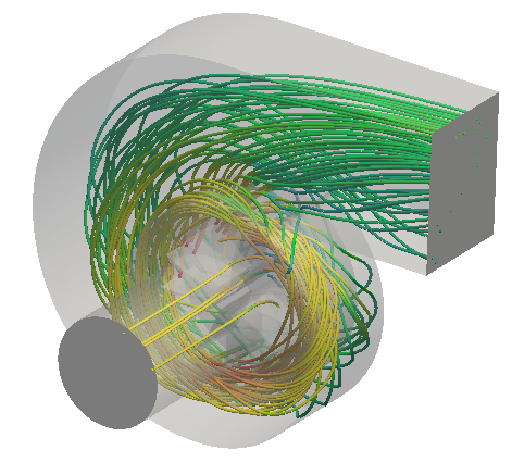

流線のプロット
  1. Postブラウザで、スライス平面を非表示にして、InletおよびOutlet境界を表示します。
  2. Streamlines > Circleツールをクリックします。
    図 31.
  3. モデリングウィンドウで、x-y平面を選択します。
  4. マクロダイアログで、をクリックして、法線方向に沿って-0.07の距離だけ平面を移動します。
    図 32.
  5. Escを押して移動ツールを終了します。
  6. スライス平面マクロダイアログで、をクリックし、circle radiusを0.1に設定します。

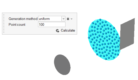

  7. ガイドバーSeedsをクリックします。
  8. マクロダイアログで、Generation methodをUniformに設定し、Point countを100に設定します。
  9. Calculateをクリックします。
    図 33.
  10. 表示プロパティマクロダイアログで、DisplayをVelocityに設定し、Colormap NameをRainbow Uniformに設定します。
  12. Postブラウザで、Auto境界条件を表示し、Autoを右クリックしてEditを選択します。
  13. マクロダイアログで、Transparencyスライダーを調整して流線を表示します。
  14. ガイドバーをクリックしてします。
    図 34.
