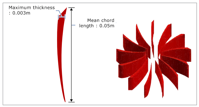

ファンの羽根の平均翼弦長および幅は0.05mで、羽根の最大厚は0.003mです。
図 2. ファンの羽根の概略図

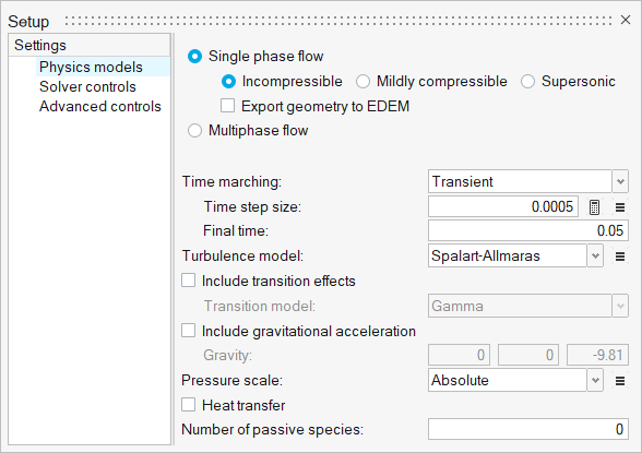

  2. Physics modelsの設定で
    1. Time frequencyをTransientに設定します。
    2. Time step sizeを0.0005sに設定し、Final timeを0.05に設定します。
    図 5.

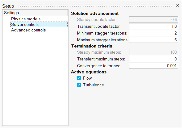

  3. Solver controlsをクリックします。
  4. Minimum stagger iterationsとMaximum stagger iterationsをそれぞれ26に設定します。
    図 6.

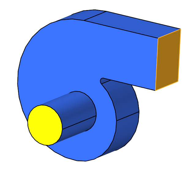

  2. 吹き込み口フェイスをクリックします。
    図 8.

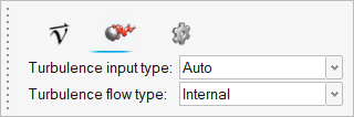

  3. マクロダイアログTurbulenceタブをクリックします。
  4. Turbulence input typeをAutoに設定します。
  5. Turbulence flow typeをInternalに設定します。
    図 9.

    図 10.
  9. 吹き出し口フェイスをクリックします。

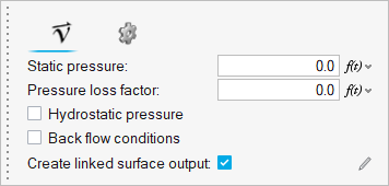

    図 11.
  10. マクロダイアログ、Static pressureとPressure loss factorの値が0であることを確認します。
    図 12.

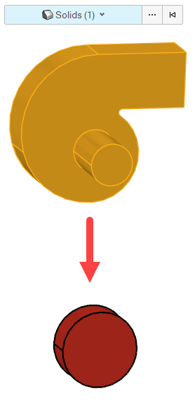

  1. ハウジングソリッドを非表示にします。
    1. エンティティセレクターSolidsに設定します。
    2. 遠心ハウジングを選択します。
    3. 右クリックしてHideを選択、またはキーボードのHキーを押します。
    図 14.

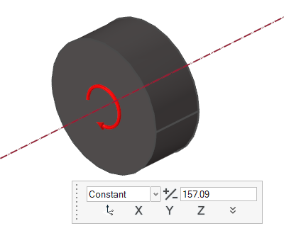

  3. モデリングウィンドウでソリッドを選択します。

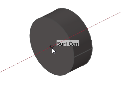

  4. ガイドバーAxisをクリックします。
  5. 回転軸を定義します。
    1. Surf Centerスナップポイントを使用して、遠心送風機の中央に軸を配置します。
      図 16.
    2. マクロダイアログZをクリックして、軸をグローバルZ軸に沿わせます。
    3. をクリックして回転方向を変更します。
    4. テキストフィールドに157.09という値を入力します。
    図 17.
  6. ガイドバーで、をクリックしてコマンドを実行し、ツールを終了します。

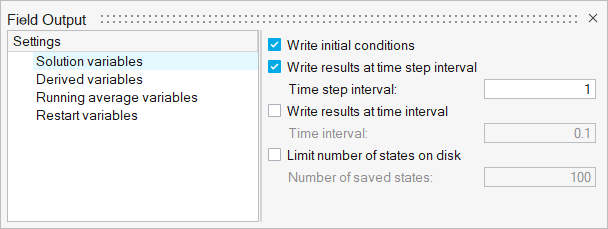

  1. ソリューションリボンから フィールドツールをクリックします。
    図 18.
    Field Outputダイアログが開きます。
  2. Write initial conditionsチェックボックスを有効にします。
  3. Write results at time step intervalチェックボックスを有効にします。
  4. Time step intervalを1に設定します。
    図 19.

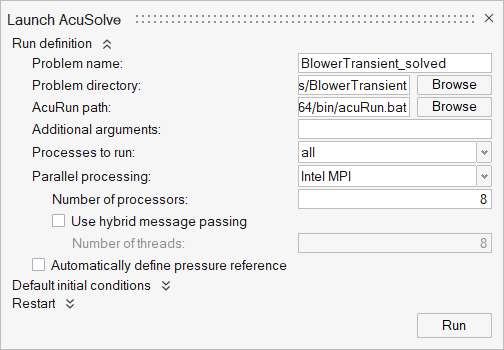

  1. ソリューションリボンから 実行ツールをクリックします。
    図 20.
  2. Parallel processingオプションをIntel MPIに設定します。
  3. オプション: プロセッサーの数を、環境に応じて4または8に設定します。
  4. Automatically define pressure referenceオプションを無効にします。
  5. 他のオプションはデフォルト設定のままにし、RunをクリックしてAcuSolveを起動します。
    図 21.

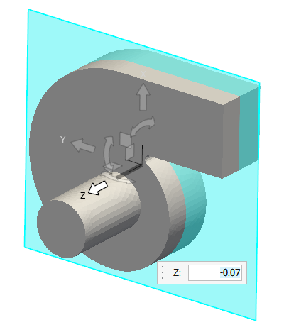

  5. モデリングウィンドウで、x-y平面を選択します。
  6. マクロダイアログで、をクリックして、法線方向に沿って-0.07の距離だけ平面を移動します。
    図 23.
  7. Escを押して、移動ツールのコンテキストを終了します。

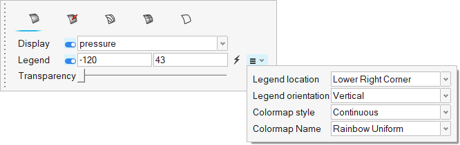

  9. 表示プロパティマクロダイアログで、Legendラジオボタンを切り替え、範囲を-12043に設定します。
  10. をクリックして、Colormap NameをRainbow Uniformに設定します。
    図 24.

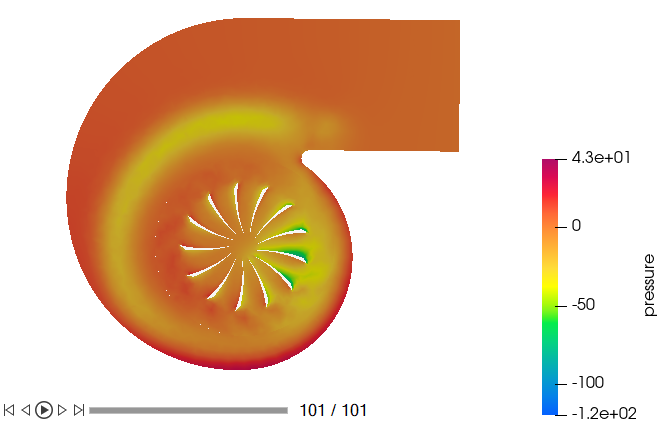

  13. Animationツールバーで再生ボタンをクリックします。
    図 25.
  14. File > Export > Resultsに移動して、圧力コンターのアニメーションを保存します。
