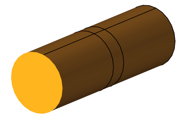

このチュートリアルで解析する問題を以下の図に示します。この問題には、回転速度が377rad/sec(約3600RPM)、肉厚が0.06m、先端半径が0.11mの内蔵ファンがあります。入口での体積流量は0.322675m3/sec(約1212.3m3/hr)です。この問題を定常状態の実行としてシミュレーションし、ファン領域全体の圧力上昇を計算します。

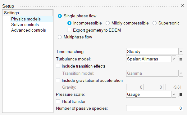

  2. Physics modelsの設定で
    1. Time marchingがSteadyに設定されていることを確認します。
    2. Turbulence modelにSpalart-Allmarasを選択します。
    図 5.

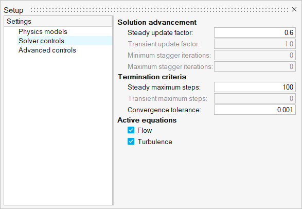

  3. Solver controls設定をクリックし、下図のとおりにパラメータが設定されていることを確認します。
    図 6.

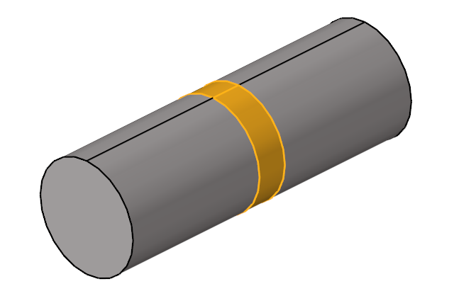

ファンコンポーネントの定義
  1. 流れリボンで、Domainツールセットの横の矢印をクリックし、Fan Componentを選択します。
    図 8.

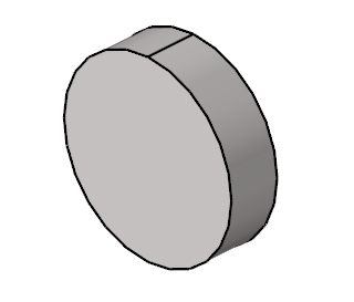

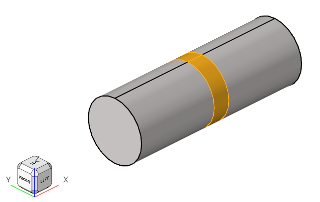

  2. 中央のソリッドをファンコンポーネントボリュームとして選択します。

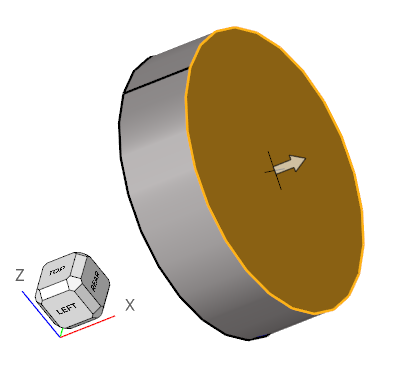

    図 9.

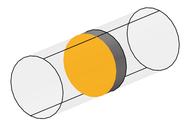

  3. ガイドバーで、Surfacesをクリックして、下に示すフェイスをファンコンポーネントの入口として選択します。
    図 10.

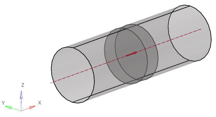

    これにより、次の手順で軸方向ベクトルを表示できるようになります。
    図 11.
  5. ガイドバーAxisをクリックします。
    モデリングウィンドウに、-X方向を向いた軸が表示されます。
  6. マクロダイアログをクリックして、軸ベクトルを+X方向に反転させます。

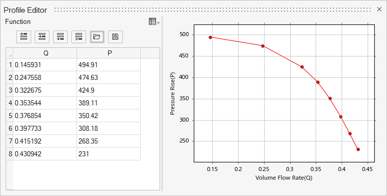

  8. P-Q Curve Typeの横のをクリックして、Profile Editorを開きます。
  9. をクリックして、fanPQcurve.csvを保存した場所に移動し、このファイルを開きます。
    図 14.
    注: 体積流量(Q)と圧力上昇(P)の単位は、それぞれm3/secとPaです。

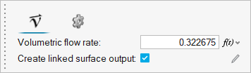

  3. マクロダイアログでvolumetric flow rate (m3/sec)に0.322675を入力します。
    図 17.

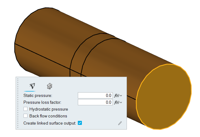

  5. Outletツールをクリックします。
    図 18.
  6. 下図でハイライトされている面を選択し、ガイドバーをクリックします。

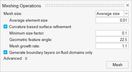

  2. Meshing Operationsダイアログで、Average element sizeを0.01に、Mesh growth rateを1.1に設定します(まだ設定されていない場合)。
    図 21.
  3. Meshをクリックします。

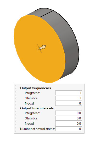

  4. ソリューションリボンから サーフェスツールをクリックします。
    図 25.
  5. ファンの前面を選択し、下図に示すように矢印がファンコンポーネントの方に向いていることを確認します。
    図 26.
  6. ガイドバーをクリックすると、コマンドを実行し、ツール内に留まります。
  7. 凡例で、surface_outputの名前をFAN_inletに変更します。
  8. ファンコンポーネントを回転させ、後面を選択します。
    図 27.
  9. をクリックし、凡例でsurface_outputの名前をFAN_outletに変更して、をクリックしてツールを終了します。

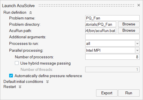

  10. ソリューションリボンから 実行ツールをクリックします。
    図 28.
    Launch AcuSolveダイアログが開きます。
  11. Parallel processingオプションをIntel MPIに設定します。
  12. オプション: プロセッサーの数を、環境に応じて4または8に設定します。
  13. 他のオプションはデフォルト設定のままにし、RunをクリックしてAcuSolveを起動します。

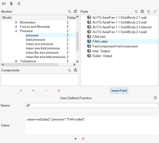

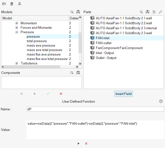

  5. ModelパネルでUser Definedを右クリックし、ユーザー定義関数を作成します。
  6. DataツリーでIntegrated Surface Output > Pressureを展開し、pressureを選択します。
  7. Name欄にdPと入力します。
  8. Value欄にvalue=と入力します。
  9. PartsでFAN outletを選択し、Insert Fieldをクリックして以下のように値の一部として欄を挿入します。
    図 33.
  10. ユーザー定義関数値の最後に-と入力します。
  11. PartsでFAN inletを選択し、Insert Fieldをクリックして値の一部として欄を挿入します。

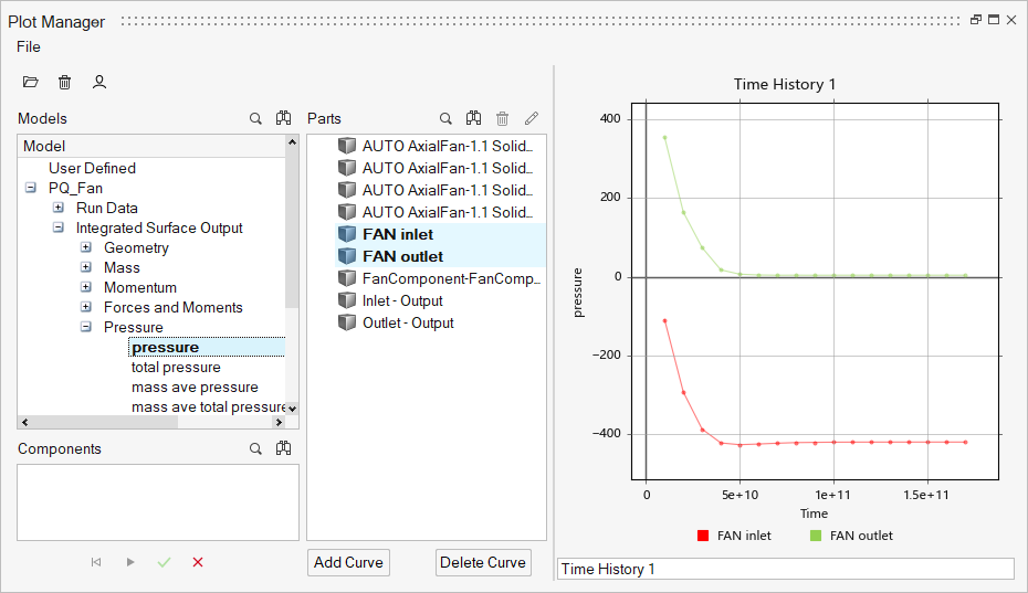

  12. をクリックし、ユーザー定義関数を追加します。
    図 34.

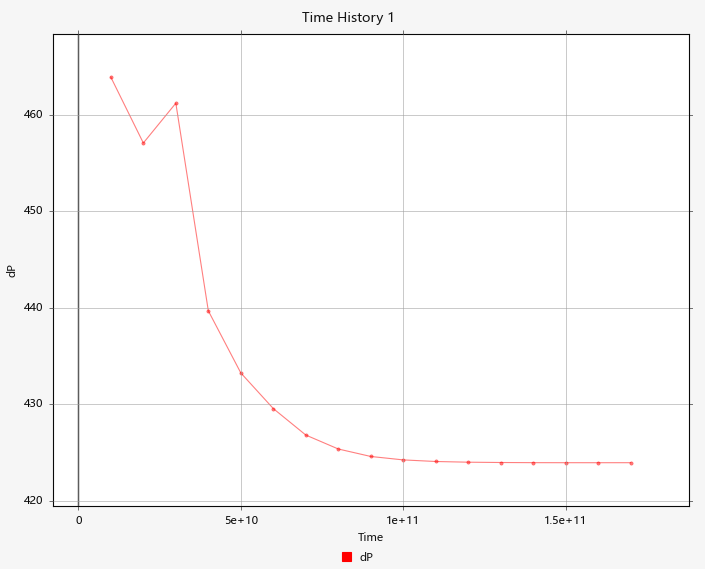

  13. x axisをクリックし、Time Stepsに切り替えます。
    図 35.
    上の図から、圧力が6回目の反復あたりで安定し、その後は、0.322675m3/secの体積流量に対して、FAN_inletとFAN_outletの間の圧力差が423.97Paに維持されることが確認できます。これは424.9Paの基準圧力増加とほぼ同じです。
