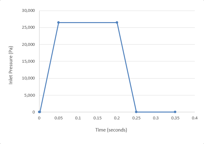

シミュレーションの開始時には、流れ場は静止しています。流れは、図 2に示す区分線形関数として経時変化する入口圧力によって引き起こされます。入口圧力が上昇するにつれて、バルブが開くため流れは加速されます。乱流粘性率は10と想定されています。
初期の入口圧力は0Paです。0.002秒で圧力が増加し始め、0.05秒で26,500Paに達します。圧力は26,500Paで維持され、0.2秒から減少し始めて、0.25秒で初期圧力に達し、シミュレーションの残りについてはそのままの圧力が維持されます。
図 2. 入口の過渡圧力

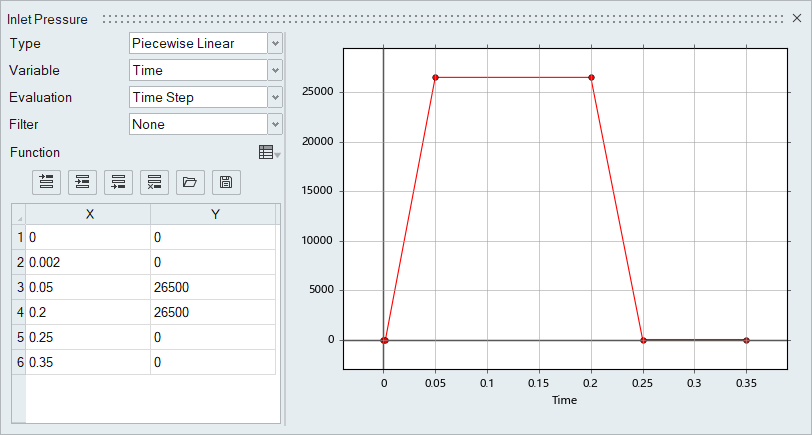

入口圧力のMultiplier Functionの作成
  1. 流れリボンで、設定ツールセットの横の矢印をクリックし、Multipliersを選択します。
    図 11.
  2. Multiplier Libraryダイアログで をクリックします。
  3. multiplier作成のダイアログで、左上隅をクリックしてMultiplier Functionの名前をInlet Pressureに変更します。
  4. TypeをPiecewise Linearに設定します。
  5. VariableがTimeに、EvaluationがTime Stepに設定されていることを確認します。
  6. を4回クリックし、テーブルの最後に4つの行を追加します。
  7. 下の画像に従ってテーブルの値を入力します。

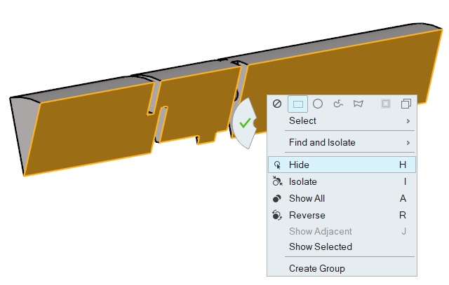

  2. ガイドバーで、Surfacesセレクターをクリックしてアクティブにします。
  3. 作業しやすいように、モデリングウィンドウでFront_symmetryとBack_symmetryのフェイスを非表示にします。このためには、これら4つのサーフェスを選択してキーボードのHキーを押すか、右クリックしてコンテキストメニューでHideを選択します。
    図 26.

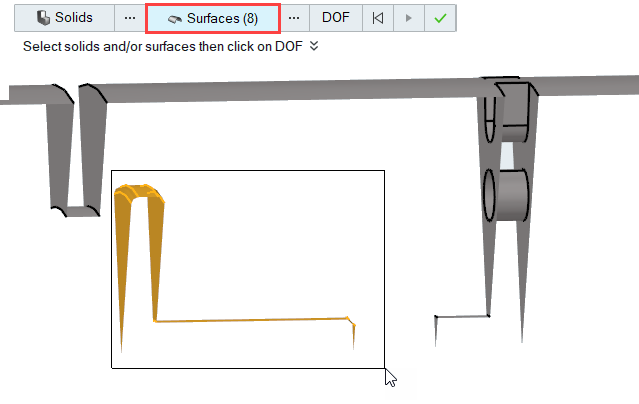

  4. ウィンドウ選択(左マウスボタンを押したままドラッグします)により、下の図のようにバルブ壁サーフェスを選択します。
    選択されたサーフェスの数は8つのはずです。これはガイドバー上に表示されます。
    図 27.

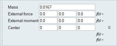

  5. ガイドバーDOF上でクリックし、モデリングウィンドウ内のバルブ壁サーフェス上でクリックします。
  6. 表示されるマクロダイアログで、次の値を入力します:
    • Mass:0.0167kg
    • Center:(0, 0, 0)
    図 28.

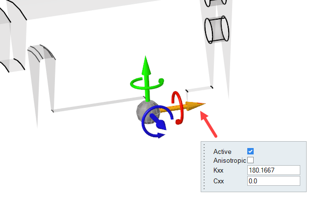

  7. モデリングウィンドウで、X-displacement矢印をクリックします。
  8. マクロダイアログで、ばねの剛性Kxxに180.1667kg/sec2の値を入力します。
    図 29.

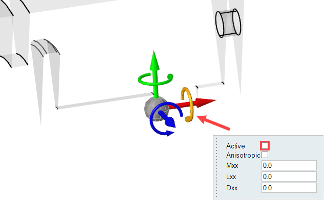

  9. X-rotation矢印をクリックし、これを無効にします。
    図 30.
  10. 同様に、残りの4つの矢印(Y-displacement、Y-rotation、Z-displacement、およびZ-rotation)をクリックし、これらを無効にします。
    これにより、バルブ本体がx方向にのみ移動するようになります。

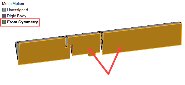

  1. Motionリボンから Planar Slipツールをクリックします。
    図 31.
  2. 図 32 に示されている2つの前方対称サーフェスを選択します。
  3. Mesh Motion凡例で、Planar Slipという名前をダブルクリックしてFront_symmetryに変更します。
    図 32.
  4. ガイドバーをクリックすると、コマンドを実行し、ツール内に留まります。

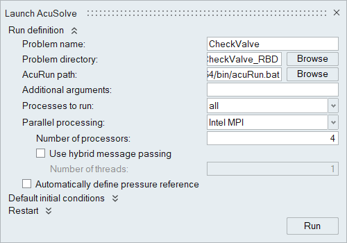

  1. ソリューションリボンから 実行ツールをクリックします。
    図 49.
  2. Parallel processingオプションをIntel MPIに設定します。
  3. オプション: プロセッサーの数を、環境に応じて4または8に設定します。
  4. Automatically define pressure referenceオプションを無効にします。
  5. 他のオプションはデフォルト設定のままにし、RunをクリックしてAcuSolveを起動します。
    図 50.
    Run Statusダイアログが開きます。解析が実行すると、ステータスが更新され、ダイアログが閉じます。

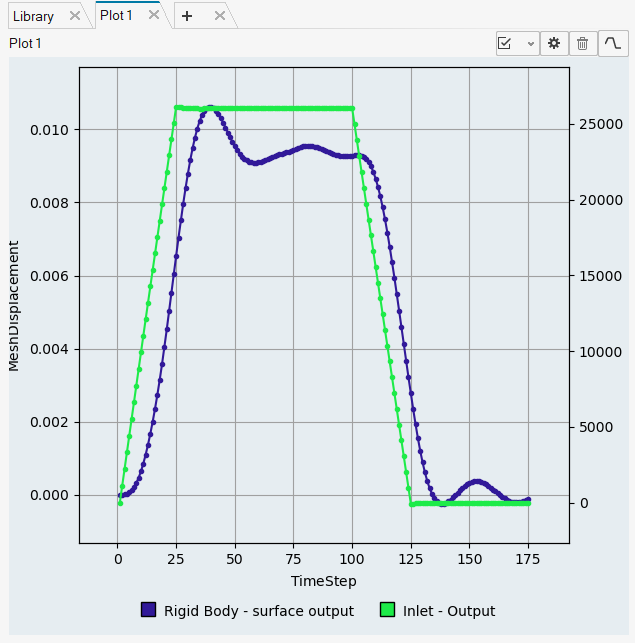

  1. SolutionリボンでPlotツールをクリックします。
    図 51.

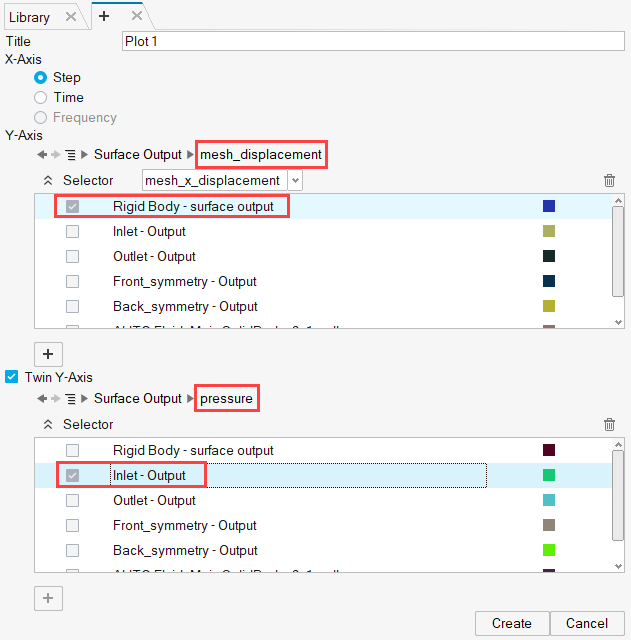

  2. Libraryタブの横のをクリックします。
  3. X-axisはStepに設定したままにします。Y-axisで、ツリーブラウザをクリックし、Surface Outputの下のmesh_displacementを選択します。
    座標方向にはデフォルトでmesh_x_displacementが選択されます。
  4. Selectorの下のRigid Body - surface outputチェックボックスをオンにします。
  5. Twin Y-Axisチェックボックスをアクティブにします。
  6. second Y-axisのツリーブラウザをクリックし、Surface Outputの下のpressureを選択します。
  7. Selectorの下のInlet - Outputチェックボックスをオンにします。
    図 52.
  8. Createをクリックします。
    図 53.

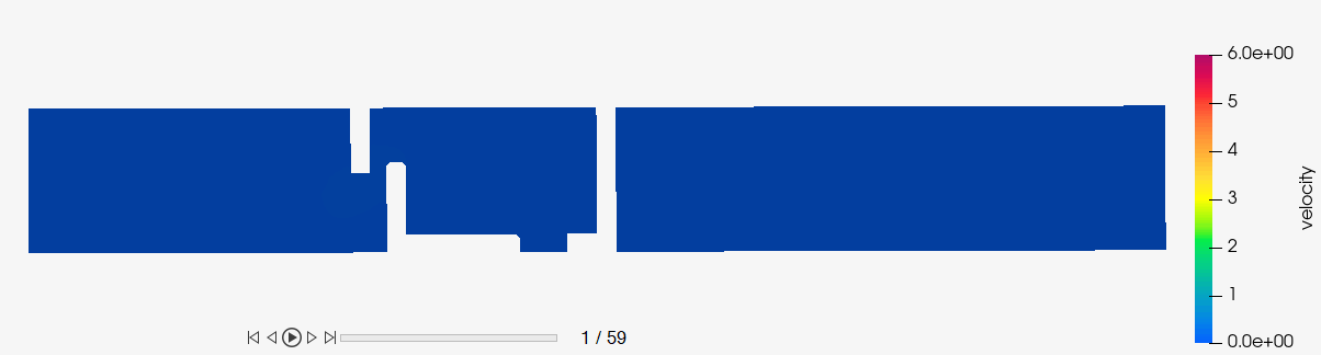

速度のアニメーションの作成
  1. 解析の完了後、Postリボンに移動します。
  2. メニューバーFile > Open > Resultsをクリックします。
  3. 作業ディレクトリでAcuSolveログファイルを選択し、ポスト処理の結果を読み込みます。
    ソリッドとすべてのサーフェスがPostブラウザに読み込まれます。
  4. View Cube上のTopフェイスをクリックし、モデルを揃えます。
    図 54.
  5. PostブラウザFront_symmetryを右クリックしてIsolateを選択します。
  6. Front_symmetryをもう1度右クリックし、Editを選択します。
  7. 表示プロパティマクロダイアログで、表示をvelocityに設定します。
  8. Legendトグルを有効にし、max velocityを6.0に設定します。
  9. をクリックして、Colormap NameをRainbow Uniformに設定します。
    図 55.
  10. ガイドバーをクリックします。
  11. モデリングウィンドウの下部にあるをクリックし、流れのアニメーションを表示します。
    図 56.

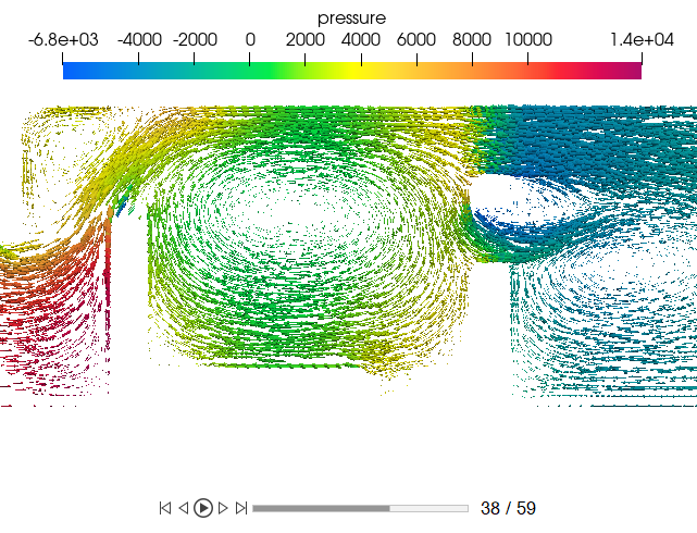

切断面上の圧力コンターと速度ベクトルの表示
  1. ブラウザで右クリックし、Show Allを選択します。
  2. Slice Planesツールをクリックします。
    図 57.
  3. Z軸に垂直な面を選択します。
  4. ビューキューブがTopの面に揃っていることを確認します。
    図 58.

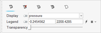

  5. Slice plane マクロダイアログをクリックします。
  6. 表示プロパティマクロダイアログのContourタブのDisplayをオフにします。
    図 59.

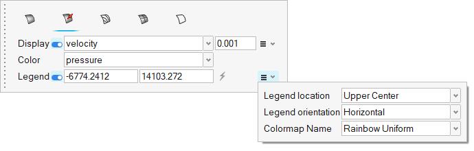

  7. Vector Displayタブをクリックします。
  8. Displayをオンにし、variableをvelocityに設定し、値を0.001に設定します。
  9. Coloringをpressureに設定します。
  10. Legendのトグルスイッチをアクティブにし、をクリックして範囲をリセットします。
  11. をクリックして、Legend locationをUpper Center、Legend OrientationをHorizontal、Colormap nameをRainbow Uniformに設定します。
    図 60.
  12. ガイドバーをクリックします。
  13. PostブラウザSlice Plane 1を右クリックしてIsolateを選択します。
    図 61.
