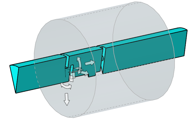

このチュートリアルで扱う問題は、図 1で図式的に示されています。この問題は、仮想スプリング(形状には含まれていない)にシャッターが取り付けられたチェックバルブを通過して流れる水が含まれた円筒管で構成されています。入口圧力は時間とともに変化し、シャッターの動きは、スプリングの反力に対する流体力のバランスに応じて決まります。この問題は、長手方向の軸を中心とした30度ごとの回転周期性を持ち、生じる流れも回転周期性を持つことが想定されるため、くさび形の部分を使用したモデリングが可能になります。このチュートリアルでは、図に示すように30度分の形状をモデル化します。回転周期性を持つ形状の一部をモデル化することで、正確な解を維持しつつ、計算時間を短縮できます。
図 1. スプリング式シャッターがあるチェックバルブの図
管の入口直径は0.08mで、長さは0.3mです。チェックバルブのアセンブリは、入口の下流0.085mにあります。これは、中心に配置された直径0.044mの開口部と開口部から0.005m離れた初期位置にあるシャッターを備えた0.005m厚の薄板で構成されており、ほぼ閉じられた状態をシミュレートします。シャッター薄板の直径は0.05mで、厚みは0.005mです。シャッター薄板は、長さが0.03mで直径が0.01mのステムに接合されています。シャッターとステムの質量は0.2kgであり、その動きは剛性が2162N/mである仮想スプリングの影響を受けます。バルブシャッターの動きは、シャッターの下流にある穴あき薄板に取り付けられた止め具によって制限されます。
AcuSolveの内部剛体力学ソルバーは、接触をシミュレートできないことに留意してください。したがって、この問題はバルブと止め具との間の接触を避けるために定式化されます。
30度の部分として形状をモデル化するには、流体モデルが剛体モデルと一致するように設定される必要があります。剛体の1/12のみがモデル化されるため、AcuSolveによって計算されるバルブシャッターに作用する力は、装置にかかる実際の力の1/12に相当します。したがって、シミュレーションでもこの点を考慮に入れる必要があります。そのための方法は2つあります。
  1. 1つ目は、AcuSolveによって計算される流体力を12倍にすることです。これにより、ボディの変位が計算される際にデバイスにかかる全荷重が表されます。
    この方法を使用すると、バルブスプリングの全剛性が剛体解で使用され、バルブの全質量が使用されます。
  2. 2つ目は、バルブの質量とスプリングの剛性を12分の1に縮小して、モデル化されるバルブ形状の比率と一致させることです。
    この方法を使用した場合は、剛体ソルバーに渡される荷重はスケーリングされません。
このチュートリアルではこの2つ目の方法が使用されるため、縮小された質量0.0167kgと剛性180.1667N/mが使用されます。
この問題で扱う流体は水であり、密度 (ρ)は1000 kg/m3、分子粘性 (μ)は1.781X 10-3kg/m-secです。

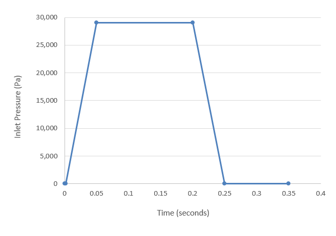

シミュレーションの開始時には、流れ場は静止しています。流れは、図 2に示す区分線形関数として経時変化する入口圧力によって引き起こされます。入口圧力が上昇するにつれて、バルブが開くため流れは加速されます。乱流粘性率は10と想定されています。
初期の入口圧力は0Paです。0.002秒で圧力が増加し始め、0.05秒で29,000Paに達します。圧力は29,000Paで維持され、0.2秒から減少し始めて、0.25秒で初期圧力に達し、シミュレーションの残りについてはそのままの圧力が維持されます。
図 2. 入口の過渡圧力

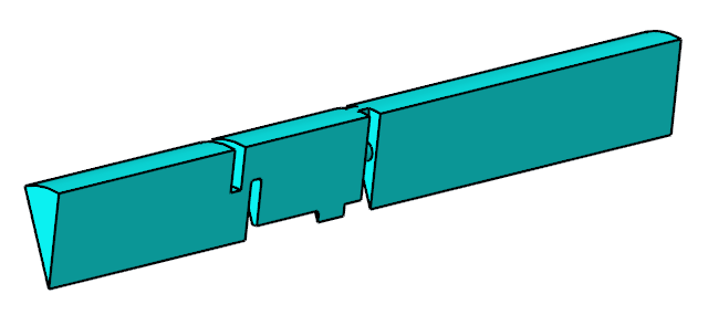

  1. メニューバーFile > Import > Geometry Modelをクリックします。
  2. Import Fileダイアログで、作業ディレクトリに移動し、ACU-T5201_pressureCheckValve.x_tを選択してOpenをクリックします。
  3. Geometry Import Optionsダイアログで、すべてのオプションをデフォルト設定にしたままImportをクリックします。
    図 4.
    図 5.

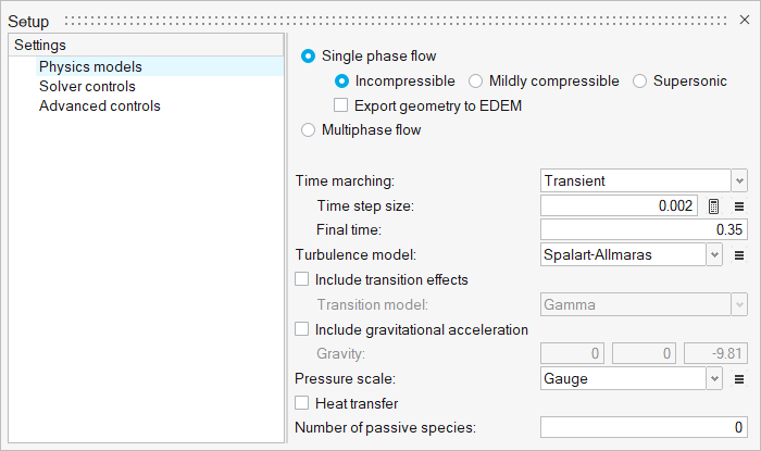

  1. 流れリボンから Physicsツールをクリックします。
    図 8.
    Setupダイアログが開きます。
  2. Physics modelsの設定で
    1. Time frequencyをTransientに設定します。
    2. Time step sizeを0.002sに設定し、Final timeを0.35に設定します。
    3. Turbulence modelにSpalart-Allmarasを選択します。
    図 9.

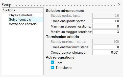

  3. Solver controls設定をクリックし、Maximum stagger iterationsを3に設定します。
    図 10.

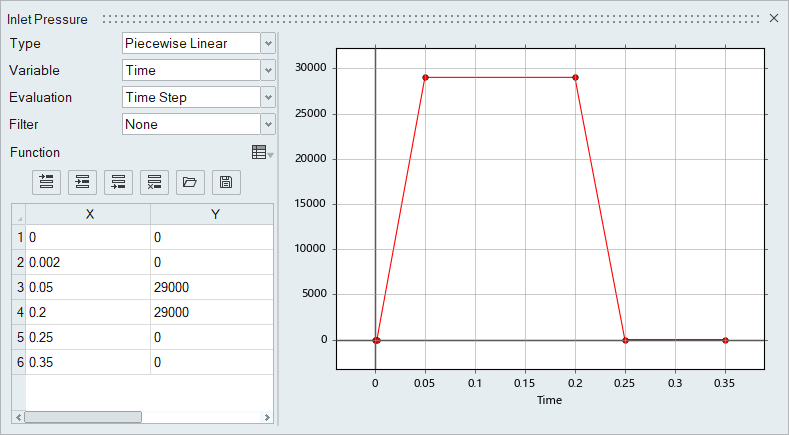

入口圧力のMultiplier Functionの作成
  1. 流れリボンで、設定ツールセットの横の矢印をクリックし、Multipliersを選択します。
    図 11.
  2. Multiplier Libraryダイアログで をクリックします。
  3. 乗数作成のダイアログで、左上隅をクリックしてMultiplier Functionの名前をInlet Pressureに変更します。
  4. TypeをPiecewise Linearに設定します。
  5. VariableがTimeに、EvaluationがTime Stepに設定されていることを確認します。
  6. を4回クリックし、テーブルの最後に4つの行を追加します。
  7. 下の画像に従ってテーブルの値を入力します。
    図 12.

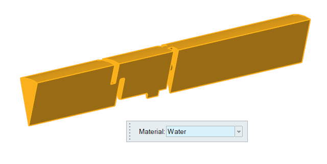

  1. 流れリボンから 材料ツールをクリックします。
    図 13.
  2. Pipeジオメトリの任意の場所をクリックします。
    ジオメトリ全体がハイライト表示されます。
    図 14.
  3. マクロダイアログで、MaterialドロップダウンメニューからWaterを選択します。
  4. ガイドバーで、をクリックしてコマンドを実行し、ツールを終了します。
  5. モデルを保存します。

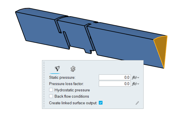

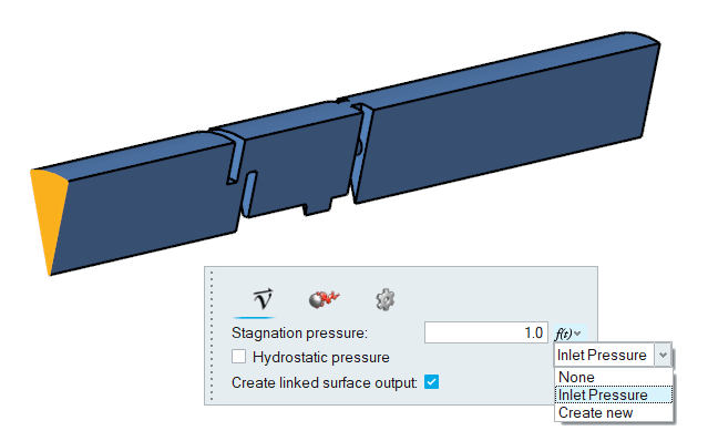

  1. 流れリボンの圧力ツールグループから、Stagnation Pressureツールをクリックします。
    図 15.
  2. モデリングウィンドウで、図 16 に示すように入口サーフェスをクリックします。
  3. マクロダイアログで、Stagnation pressureに1N/m2という値を入力します。
  4. Multiplier functionドロップダウンをクリックし、リストから関数Inlet Pressureを選択します。
    図 16.

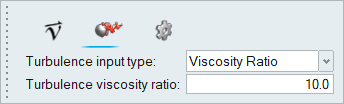

  5. マクロダイアログ内のTurbulenceアイコンをクリックし、Turbulence input typeをViscosity Ratioに設定し、Turbulence viscosity ratioに10という値を入力します。
    図 17.
  6. ガイドバーをクリックすると、コマンドを実行し、ツール内に留まります。
  7. Boundariesの凡例で、Stagnation pressureを右クリックしてInletという名前に変更します。

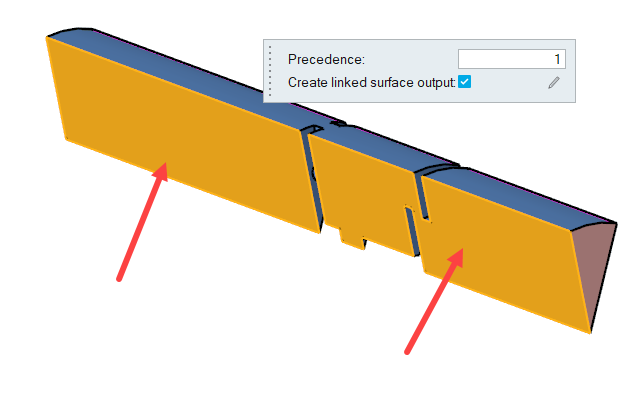

  15. モデルを回転して、あと2つの対称フェイスを選択します。
    図 22.
  16. ガイドバーをクリックすると、コマンドを実行し、ツール内に留まります。
  17. Boundaries凡例でSymmetryをBack_symmetryという名前に変更します。

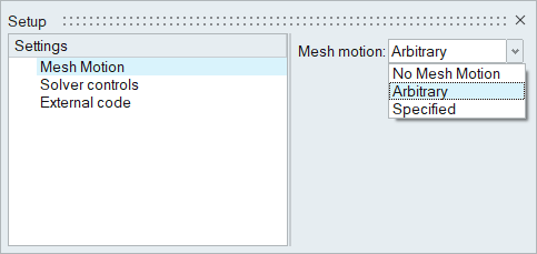

  1. Motionリボンから Settingsツールをクリックします。
    図 23.
  2. Setupダイアログで、Mesh motionをArbitraryに変更します。
    図 24.

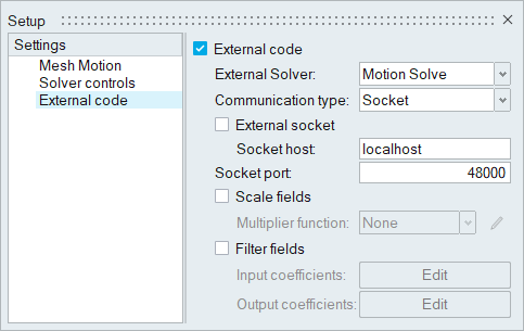

  3. External code設定をクリックし、External codeオプションをアクティブにします。
  4. External SolverをMotionSolveに、Communication typeをSocketに設定します。
  5. External socketオプションを無効にして、Socket hostをlocalhostに設定します。
  6. Socket portを48000に設定します。
    図 25.

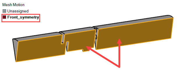

  1. Motionリボンから Planar Slipツールをクリックします。
    図 26.
  2. 図 27 に示されている2つの前方対称サーフェスを選択します。
  3. Mesh Motion凡例で、Planar Slipという名前をダブルクリックしてFront_symmetryに変更します。
    図 27.

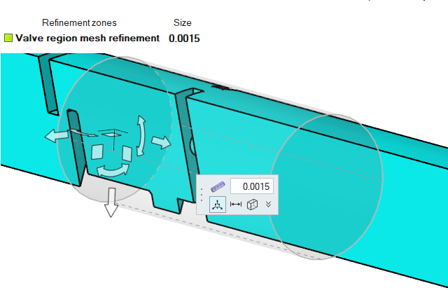

ゾーンメッシュコントロールにより、円筒、球、立方体のゾーンなど、標準形状のゾーンを使用して、特定の領域のローカルボリュームメッシュサイズを定義できます。

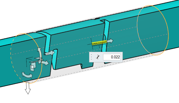

  1. メッシュリボンのZonesツールグループから、Cylinderツールをクリックします。
    図 32.

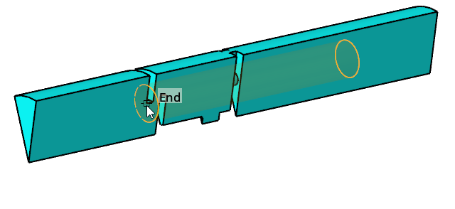

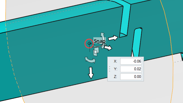

  2. モデリングウィンドウで、下の図に示されているポイントの周辺にマウスを置きます。円筒プレビューゾーンが管の軸と平行な場合、下に示されているポイントの近くのモデルをクリックします。
    このポイントは、円筒の前方フェイスの中心となります。次のいくつかの手順では、このポイントの座標を手動で編集します。
    図 33.
  3. マウスカーソルを中心から離し、再度クリックします。
    ゾーンのプレビューがマニピュレーターとともに画面に表示されます。マニピュレーターを使用して、ゾーンの位置および向きを変更することができます。
    図 34.

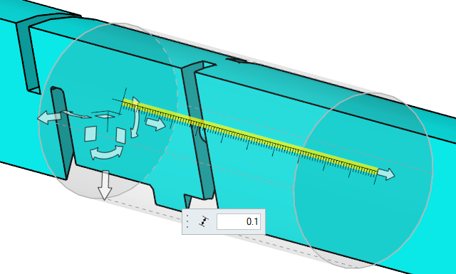

  4. マニピュレーターの中心をクリックし、その中心として(-0.06, 0.02, 0)の座標を入力します。
    図 35.
  5. ゾーンの円筒サーフェスをダブルクリックし、円筒の半径として0.022mと入力します。
    図 36.
  6. 円筒の底面をダブルクリックし、円筒の高さとして0.1mと入力します。
    図 37.
  7. モデリングウィンドウ内の空白部分をクリックします。
  8. マクロダイアログのmesh sizeに0.0015mの値を入力します。
  9. Refinement zones凡例で、ゾーンの名前をValve region mesh refinementに変更します。
    図 38.

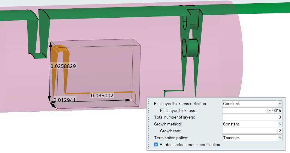

  6. 次のいくつかの手順では、バルブ壁の境界層メッシュコントロールを定義します。作業しやすいように、前方および後方の対称フェイスは非表示にします。
  7. ウィンドウ選択の手法を使用して、バルブ壁サーフェスを選択します。
  8. 表示されたダイアログで、BL仕様として次の値を入力します:
    1. First layer thickness:0.00015
    2. Total number of layers:3
    3. Growth method: Constant
    4. Initial growth rate:1.2
    5. Termination policy: Truncate
    6. Enable surface mesh modificationを有効にします。
    図 41.
  9. BL Controls凡例でBL controlをValve walls BLという名前に変更します。
  10. ガイドバーで、をクリックしてコマンドを実行し、ツールを終了します。

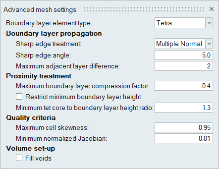

  11. Mesh Controlsツールセットの横にあるドロップダウンオプションをクリックし、Advancedを選択します。
    図 42.
  12. Advanced mesh settingsダイアログで、Boundary layer element typeをTetraに変更し、ダイアログを閉じます。
    図 43.

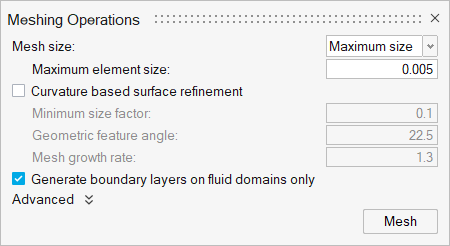

  1. メッシュリボンから Volumeツールをクリックします。
    図 44.
  2. Meshing Operationsダイアログで、Mesh sizeオプションをMaximum sizeに、Maximum element sizeを0.005に設定します。
  3. Curvature based surface refinementを非アクティベートします。
  4. Meshをクリックし、メッシュを生成します。
    図 45.

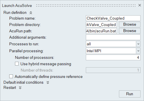

  1. ソリューションリボンから 実行ツールをクリックします。
    図 48.
  2. Parallel processingオプションをIntel MPIに設定します。
  3. オプション: プロセッサーの数を、環境に応じて4または8に設定します。
  4. Automatically define pressure referenceオプションを無効にします。
  5. 他のオプションはデフォルト設定のままにし、RunをクリックしてAcuSolveを起動します。
    図 49.

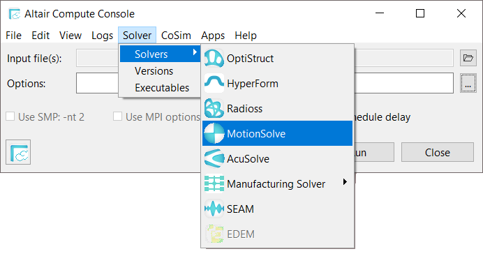

MotionSolveの実行
  1. Start > All Programs > Altair <version> > Compute Consoleを実行します。
  2. メニューバーからSolver > MotionSolveを選択します。
    図 50.

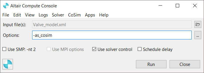

  3. Input file(s)欄の横の をクリックして、Valve_model.xmlを保存した場所に移動し、このファイルを開きます。
  4. MotionSolveAcuSolveの連成を指定するため、オプションとして-as_cosimを入力します。
    図 51.
  5. RunをクリックしてMotionSolveを起動します。

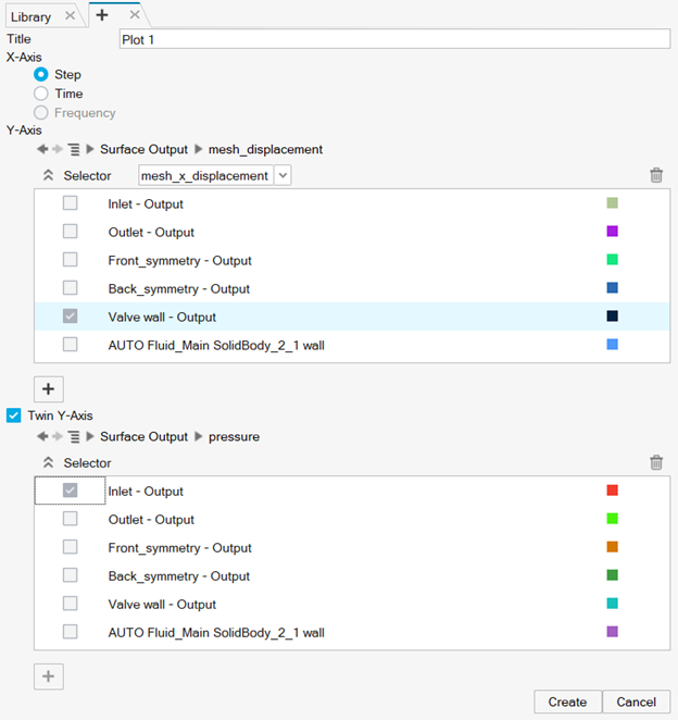

  3. X-axisはStepに設定したままにします。Y-axisで、ツリーブラウザをクリックし、Surface Outputの下のmesh_displacementを選択します。
    座標方向にはデフォルトでmesh_x_displacementが選択されます。
  4. Selectorの下のValve wall - Outputチェックボックスをオンにします。
  5. Twin Y-Axisチェックボックスをアクティブにします。
  6. second Y-axisのツリーブラウザをクリックし、Surface Outputの下のpressureを選択します。
  7. Selectorの下のInlet - Outputチェックボックスをオンにします。
    図 53.
  8. Createをクリックします。

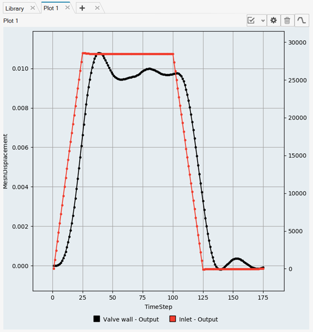

    図 54.
    注: バルブの動きは入口での圧力の変化より遅れます。また、37番目の時間ステップのあたりでの急上昇にも注意してください。これは、バルブステムが止め具と衝突し、その後でバルブが跳ね返ることを表します。

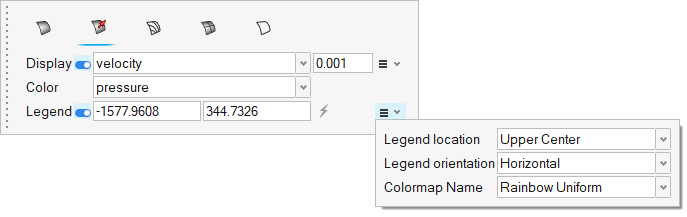

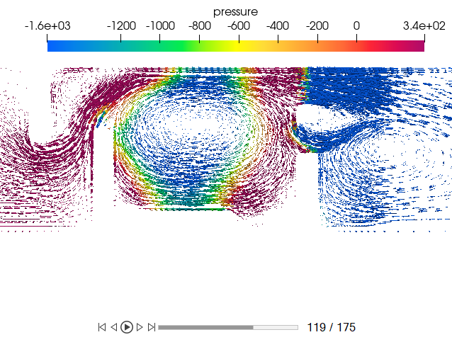

HM-CFD Postによる結果のポスト処理
速度のアニメーションの作成
  1. 解析の完了後、Postリボンに移動します。
  2. メニューバーFile > Open > Resultsをクリックします。
  3. 作業ディレクトリでAcuSolveログファイルを選択し、ポスト処理の結果を読み込みます。
    ソリッドとすべてのサーフェスがPostブラウザに読み込まれます。
  4. View Cube上のTopフェイスをクリックし、モデルを揃えます。
    図 55.

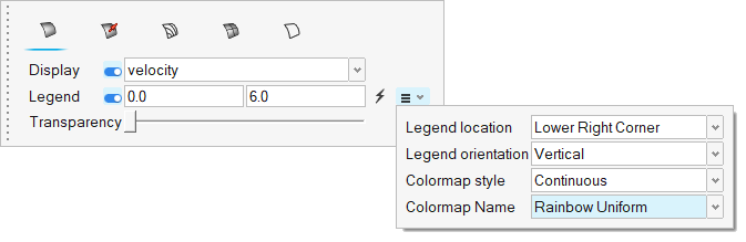

  5. PostブラウザFront_symmetryを右クリックしてIsolateを選択します。
  6. Front_symmetryをもう1度右クリックし、Editを選択します。
  7. 表示プロパティマクロダイアログで、表示をvelocityに設定します。
  8. Legendトグルを有効にし、max velocityを6.0に設定します。
  9. をクリックして、Colormap NameをRainbow Uniformに設定します。
    図 56.
  10. ガイドバーをクリックします。

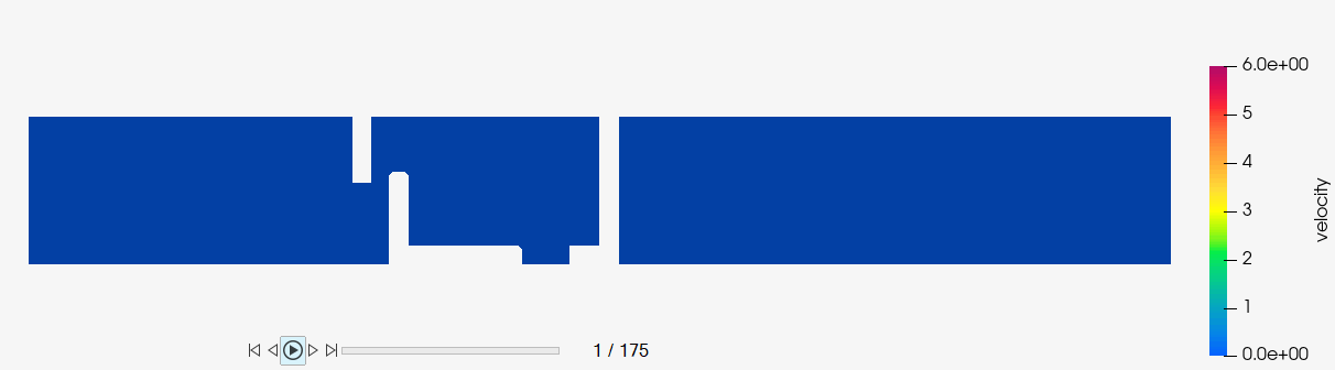

  11. モデリングウィンドウの下部にあるをクリックし、流れのアニメーションを表示します。
    図 57.

切断面上の圧力コンターと速度ベクトルの表示
  1. ブラウザで右クリックし、Show Allを選択します。
  2. Slice Planesツールをクリックします。
    図 58.
  3. Z軸に垂直な面を選択します。
  4. ビューキューブがTopの面に揃っていることを確認します。
    図 59.

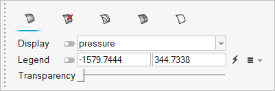

  5. Slice plane マクロダイアログをクリックします。
  6. 表示プロパティマクロダイアログのContourタブのDisplayをオフにします。
    図 60.
  7. Vector Displayタブをクリックします。
  8. Displayをオンにし、variableをvelocityに設定し、値を0.001に設定します。
  9. Coloringをpressureに設定します。
  10. Legendのトグルスイッチをアクティブにし、をクリックして範囲をリセットします。
  11. をクリックして、Legend locationをUpper Center、Legend OrientationをHorizontal、Colormap nameをRainbow Uniformに設定します。
    図 61.
  12. ガイドバーをクリックします。
  13. PostブラウザSlice Plane 1を右クリックしてIsolateを選択します。
    図 62.
