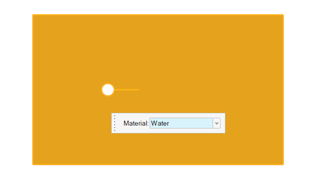

材料プロパティの割り当て
  1. 流れリボンから 材料ツールをクリックします。
    図 10.
  2. モデルボディを選択します。
    ソリッド全体がハイライト表示されます。
  3. マクロダイアログのドロップダウンメニューからWaterを選択します。
    図 11.
  4. ガイドバーで、をクリックしてコマンドを実行し、ツールを終了します。

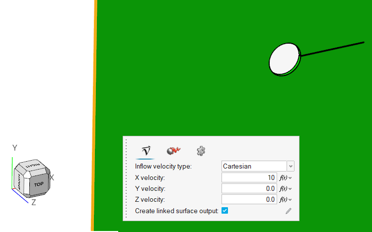

  1. 流れリボンから Constantツールをクリックします。
    図 12.
  2. X軸の負の方向の一番左側の面を選択します(下図参照)。
  3. マクロダイアログで、inflow velocity typeでCartesianを選択し、X velocityを10m/sに設定します。
    図 13.
  4. マクロダイアログで、Turbulenceタブをクリックします。Turbulence input typeでDirectを選択し、Eddy viscosityを1e-5m2/secに設定します。
    図 14.
  5. ガイドバーをクリックします。

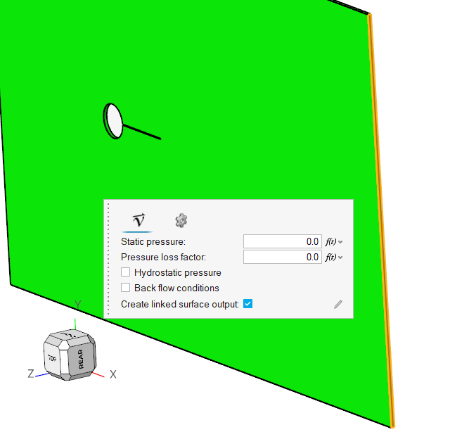

  6. Outletツールをクリックします。
    図 15.
  7. X軸の正の方向の一番右側の面を選択します(下図参照)。
  8. マクロダイアログで、静圧と圧力損失係数がともに0に設定されていることを確認します。
    図 16.

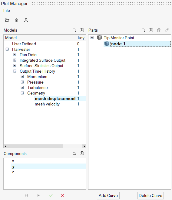

時刻歴のプロット
  1. Run Statusダイアログでソルバージョブを右クリックし、Plot time historyを選択します。
  2. Plot Managerダイアログで、をクリックして新しいプロットを作成します。
  3. Output Time History > Geometry を展開表示し、mesh displacementを選択します。
  4. Componentsをyに設定します。
  5. Parts欄で、Tip Monitor Pointの下にあるnode 1を選択し、ビーム端の時刻歴を表示します。

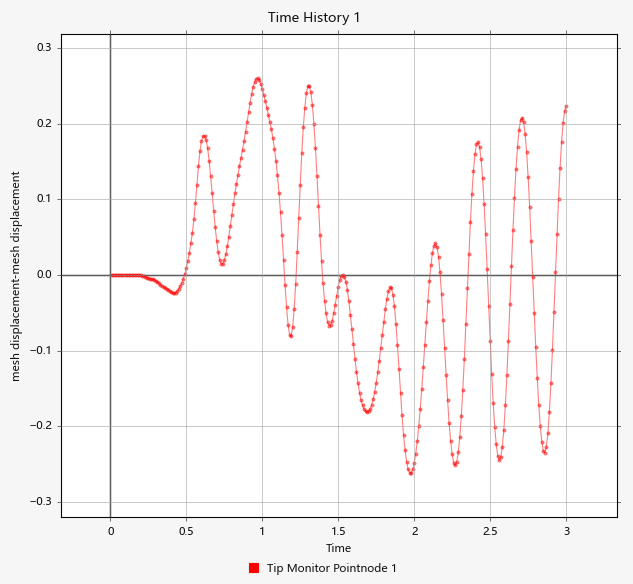

    図 36.
    図 37. ビームの先端のMesh_y_displacementプロット
    上のプロットは、ビームが流れと接触したときの流体力によるビームの先端の変位を示しています。

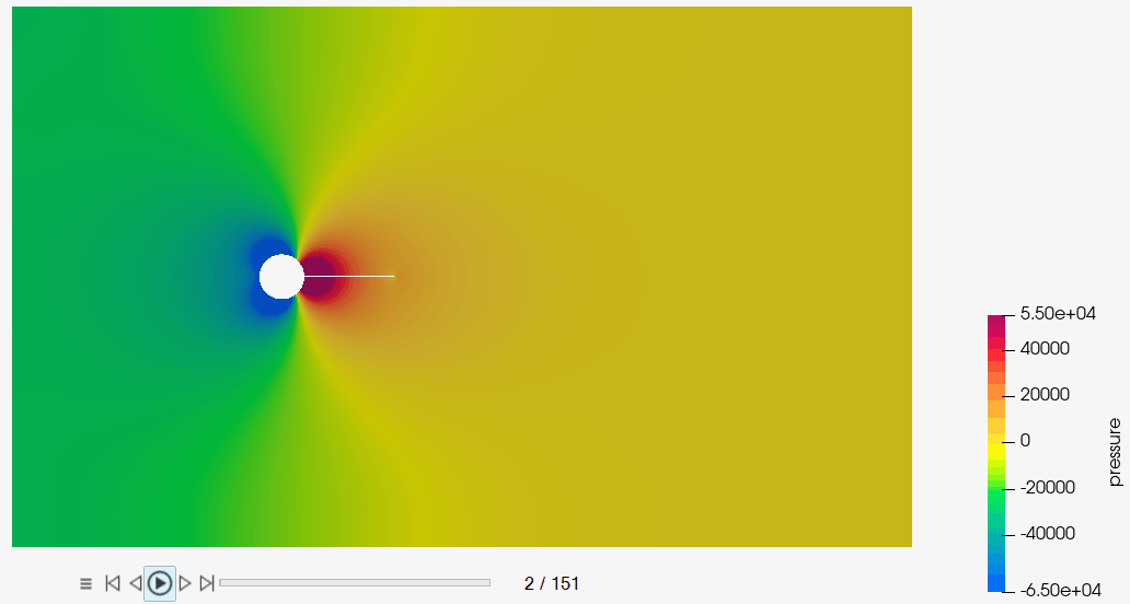

  5. Postブラウザで、z_pos境界を右クリックし、Isolateを選択します。
  6. モデリングウィンドウの下部のスライドバーを74/151まで移動します。
    図 39.
  7. z_posを再び右クリックし、Editを選択します。
  8. 表示プロパティマクロダイアログで、表示をpressureに設定します。
  9. Legendのトグルスイッチをアクティブにして、上限と下限をそれぞれ-65000および55000に設定します。
  10. をクリックして、Colormap NameをRainbow Uniformに設定します。
    図 40.
  11. ガイドバーをクリックします。
  12. Animationツールバーのをクリックし、流れのアニメーションを表示します。
