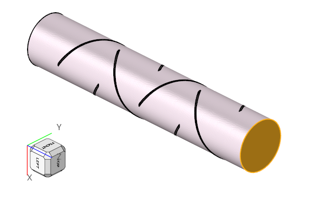

このチュートリアルで扱う問題は、図 1で図示しています。これは、菅内での混合を促進するための湾曲したいくつかの壁を含むミキシング菅で構成されます。入口の直径は0.1m、ミキシング菅の長さは0.525mです。フィンの平均直径は0.1mです。フィンの最大厚みは0.003mです。
図 1.
入口での境界条件は、速度が1.0m/sの十分に進展した入口プロファイルが生成されるように定義されます。入口のある部分は、species_1が100%含まれるように定義され、他の部分はspecies_1が0%となるように定義されます。
この問題で扱う流体はエポキシ樹脂であり、この樹脂の密度は1264.0kg/m3、粘性は1.49kg/m-secです。

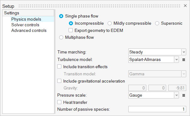

  2. Physics modelsの設定で
    1. Time marchingがSteadyに設定されていることを確認します。
    2. Turbulence modelにSpalart-Allmarasを選択します。
    3. Number of passive speciesを1に設定します。
    図 5.

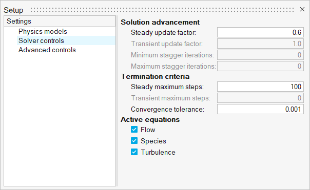

  3. Solver controls設定をクリックし、下図のとおりにパラメータが設定されていることを確認します。
    図 6.

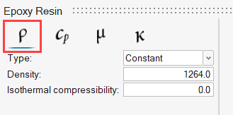

  5. Densityタブで:
    1. TypeをConstantに設定します。
    2. Densityの値を1264kg/m3に設定します。
    3. Isothermal compressibilityの値を0に設定します。
    図 8.

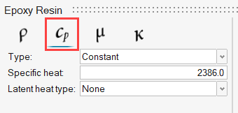

  6. Specific Heatタブをクリックし、Specific heatの値を2386J/kg-Kに設定します。

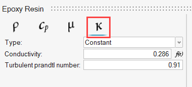

  8. Conductivityタブをクリックし、Conductivityの値を0.286W/m-K、Turbulent Prandtl numberを0.91に設定します。
    図 11.

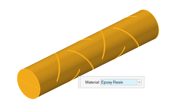

材料プロパティの割り当て
  1. 流れリボンから 材料ツールをクリックします。
    図 12.
  2. ソリッドモデルを選択し、流体媒体として Epoxy_Resinを選択します。
    図 13.
  3. ガイドバーで、をクリックしてコマンドを実行し、ツールを終了します。

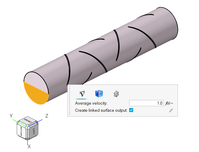

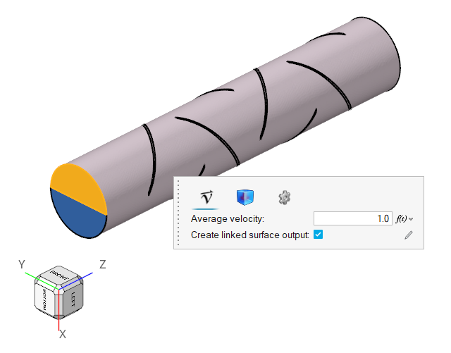

  1. 流れリボンのProfiledツールグループから、Profiled Inletツールをクリックします。
    図 14.
  2. モデリングウィンドウで、下の図でハイライト表示されている給気口サーフェスをクリックします。
    図 15.
  3. マクロダイアログで、Average Velocityの値を1.0m/sに設定します。
  4. SpeciesタブをクリックしてSpecies 1に1.0の値を入力します。
    図 16.
  5. ガイドバーをクリックすると、コマンドを実行し、ツール内に留まります。

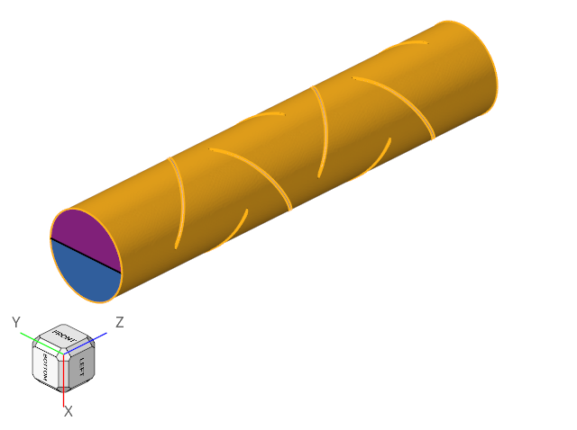

  14. No Slipツールをクリックします。
    図 20.
  15. 下図でハイライトされている菅の壁を選択し、ガイドバーをクリックします。
    図 21.
  16. サーフェスグループの名前をWallからPipe Wallに変更します。

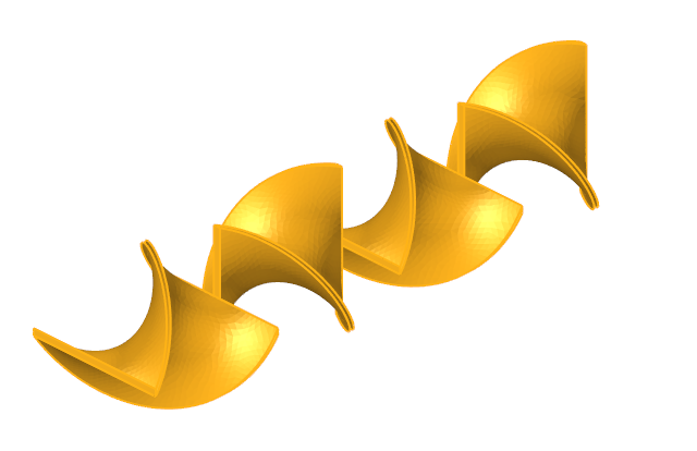

  18. 下図でハイライトされているすべてのサーフェスを選択し、ガイドバーをクリックします。
    図 22.
  19. サーフェスグループの名前をWallからFin Wallsに変更します。

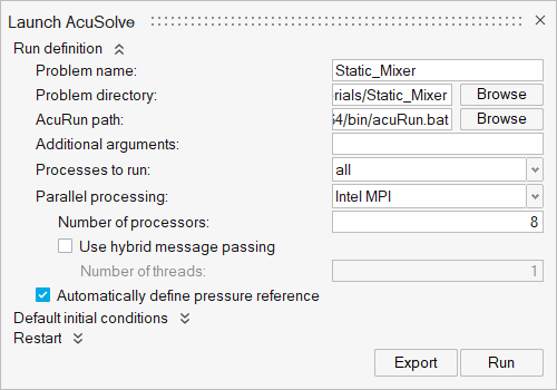

  4. ソリューションリボンから 実行ツールをクリックします。
    図 25.
    Launch AcuSolveダイアログが開きます。
  5. 作業ディレクトリが適切な場所に設定されていることを確認します。ここに設定されていない場合は、Browseオプションを使用して、適切なディレクトリを選択します。
  6. Parallel processingオプションをIntel MPIに設定します。
  7. オプション: プロセッサーの数を、環境に応じて4または8に設定します。
  8. 他のオプションはデフォルト設定のままにし、RunをクリックしてAcuSolveを起動します。

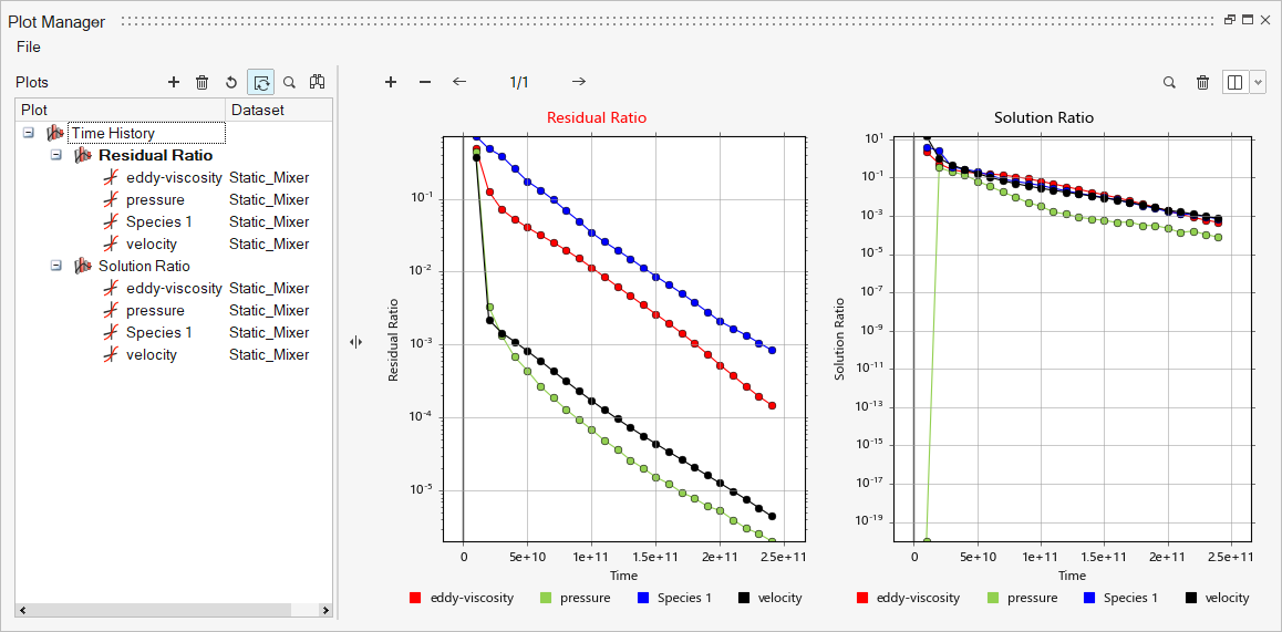

  1. SolutionリボンでPlotツールをクリックします。
    図 27.
  2. シミュレーションが進行するにつれて残差指標と時間増分指標がどうなるか確認します。

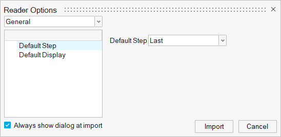

  3. 作業ディレクトリでAcuSolve .logファイルを開き、ポスト処理の結果を読み込みます。
  4. Reader OptionsダイアログでDefault Stepが Lastに設定されていることを確認し、Importをクリックします。
    図 30.

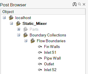

    ソリッドとすべてのサーフェスがPostブラウザに読み込まれます。
    図 31.

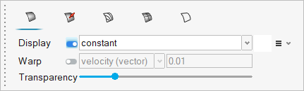

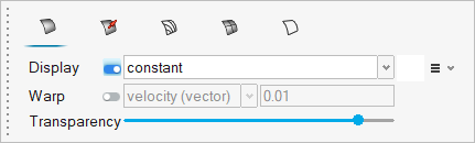

  5. PostブラウザPipe Wallを右クリックしてEditを選択します。Transparencyを80%程度に設定します。
    図 32.
  6. 同様に、Fin WallsのTransparencyを30%程度に編集します。
    図 33.

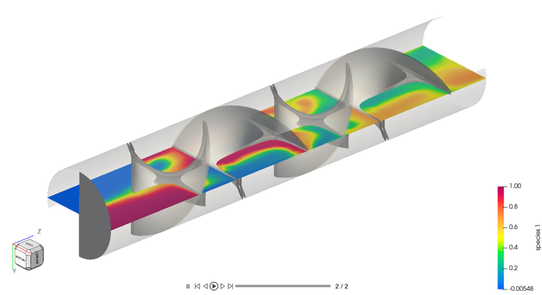

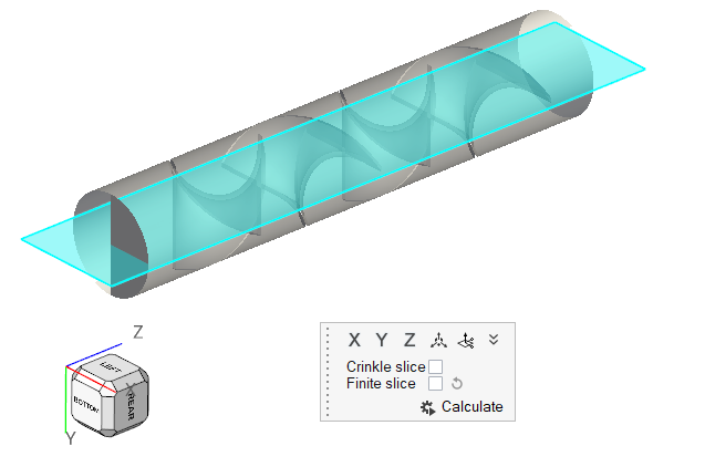

  8. Slice Planesツールをクリックします。
    図 34.
  9. モデリングウィンドウでx-z平面を選択し、Calculateをクリックします。
    図 35.

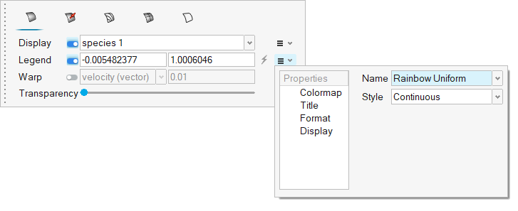

  10. 表示プロパティマクロダイアログで、表示をspecies 1に設定し、Legendのトグルスイッチをアクティブにします。
  11. をクリックして凡例をリセットします。
  12. をクリックして、Colormap nameをRainbow Uniformに設定します。
    図 36.
  13. ガイドバーをクリックします。
    以下のプロットは、ミキシング効率が、出口におけるspecies 1の最大値が0.7に低下し、最小値が0.3に上昇していることを示しています。
    図 37.

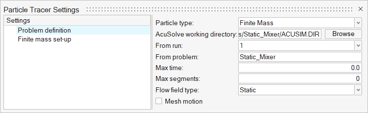

  3. Problem definitionをクリックして、Particle typeをFinite Massに設定します。
  4. AcuSolve working directoryには、自分の作業ディレクトリのACUSIM.DIR(流れの結果)フォルダーを選択します。
  5. Flow field typeがStaticに設定されていることを確認します。
  6. Mesh motionがチェックされている場合はこれをオフにします。
    図 39.

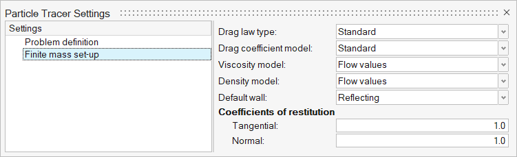

  7. Finite mass set-upをクリックし、すべてのパラメータを以下のようにします。
    図 40.
  8. ダイアログを閉じます。

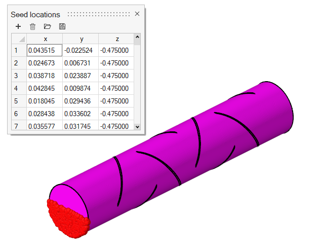

粒子シードの定義
次の手順では、流れの状態に移行している粒子シードを定義します。

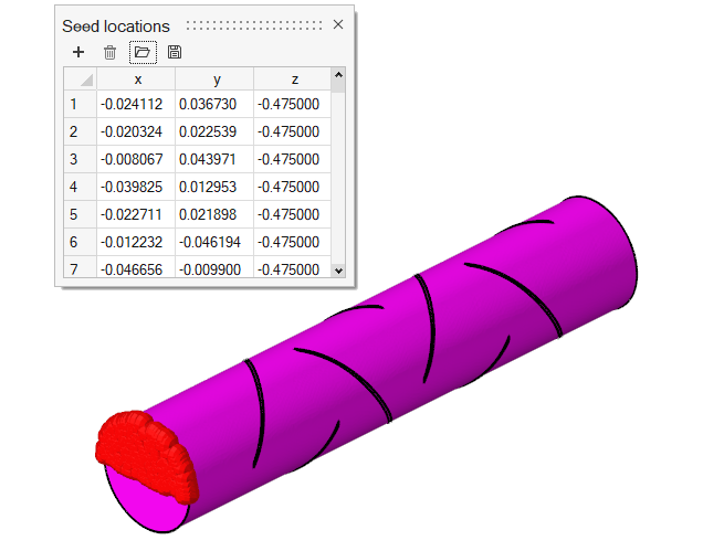

  1. Seedsツールをクリックします。
    図 41.
  2. Seed locationウィンドウでをクリックします。
  3. seeds1.csvseeds2.csvを保存した場所に移動します。
  4. seeds1.csvファイルを選択し、Openをクリックします。
    これは、Inlet S1からフィードされる粒子で構成されています。

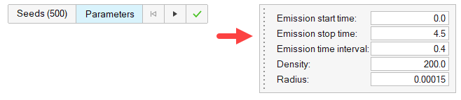

    図 42.

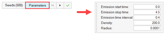

  5. ガイドバーParametersをクリックして、以下の詳細を入力します。
    図 43.
  6. ガイドバーをクリックし、変更を実行します。

  9. ガイドバーParametersをクリックして、以下の詳細を入力します。
    図 45.
  10. ガイドバーをクリックし、変更を実行します。

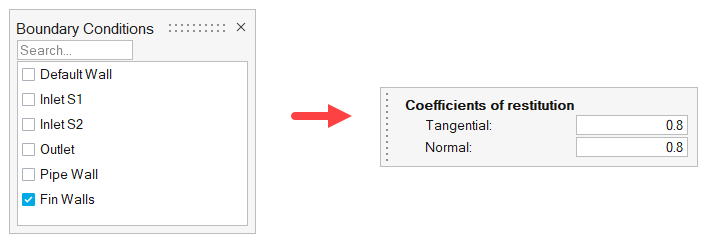

有限質量境界条件の定義

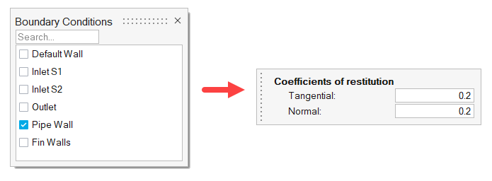

  1. Reflectingツールをクリックします。
    図 46.
  2. Boundary Conditionsウィンドウで、Pipe Wallを選択し、Coefficients of restitutionの値を0.2に設定します。
    図 47.
  3. ガイドバーをクリックし、変更を実行します。
  4. 凡例でReflecting Wallを右クリックし、Renameを選択します。名前をPipe Wallに変更します。
  5. Boundary Conditionsウィンドウで、Fin Wallsを選択し、Coefficients of restitutionの値を0.8に設定します。
    図 48.
  7. 凡例でReflecting Wallを右クリックし、Renameを選択します。名前をFin Wallsに変更します。

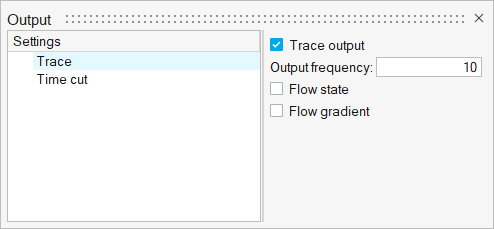

  1. Outputツールをクリックします。

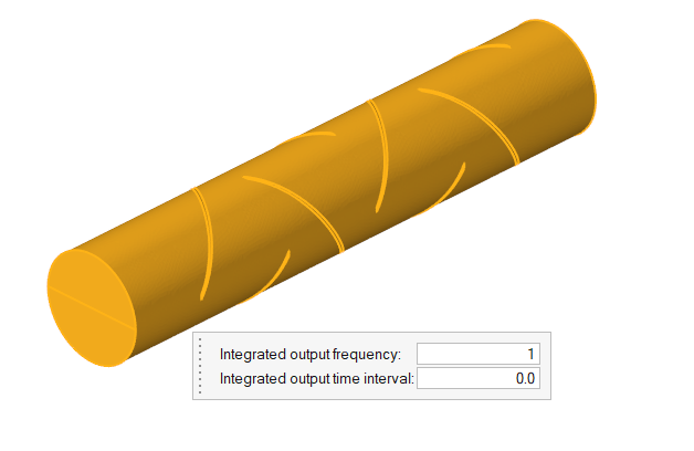

    図 50.
  2. Trace outputをクリックし、以下のように値を入力します。
    図 51.

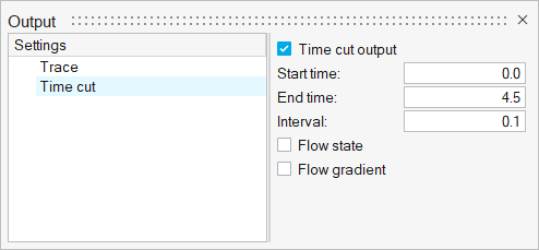

  3. Time cut設定をクリックし、以下のように値を入力します。
    図 52.
  4. ダイアログを閉じます。

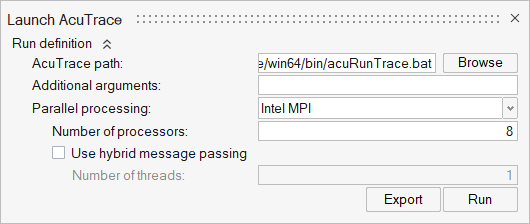

AcuTraceの実行
  1. Runツールをクリックします。
    図 53.
  2. acuRunTrace.batが適切なパスを指していることを確認します。 <installation_directory>\hwcfdsolvers\acusolve\win64\bin\acuRunTrace.bat.
  3. Parallel processingオプションをIntel MPIに設定します。
  4. オプション: プロセッサーの数を、環境に応じて4または8に設定します。
  5. 他のオプションはデフォルト設定のままにし、RunをクリックしてAcuTraceを起動します。

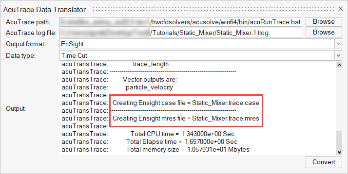

Ensightの結果変換
実行が完了したら、HyperMesh CFD Postで読めるように結果を変換する必要があります。このためには、AcuTransTraceユーティリティを実行します。このツールは、Ensight、FieldView、またはAcuDisplayのデータを変換するのに使用できます。

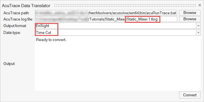

  1. Convertツールをクリックします。
    図 55.
    AcuTrace Data Translatorウィンドウが開きます。
  2. AcuTraceログファイル(*.tlog)が置かれている場所に移動します。
  3. Output formatを Ensightに設定します。
  4. Data TypeをTime Cutに設定します。
    図 56.
  5. Convertをクリックします。
    変換に成功すると、2つのEnsight結果ファイルが生成されます。
    図 57.
  6. ダイアログを閉じます。

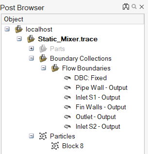

  3. 作業ディレクトリでEnsightのケースファイル(static_mixer.trace.case)を開き、ポスト処理の結果を読み込みます。
    注: 警告が開かれ、一部の結果が以前に読み込まれていた場合は、まずその結果を削除してから現在の結果を読み込むことを試みます。Continueをクリックします。
    ソリッドと粒子に沿ったすべてのサーフェスがPostブラウザに読み込まれます。
    図 59.

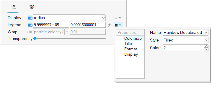

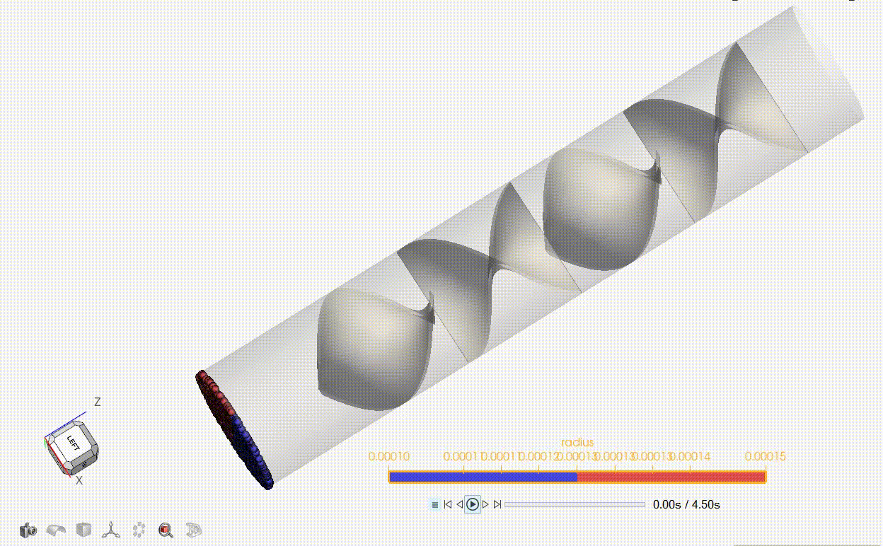

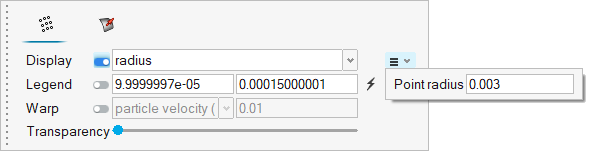

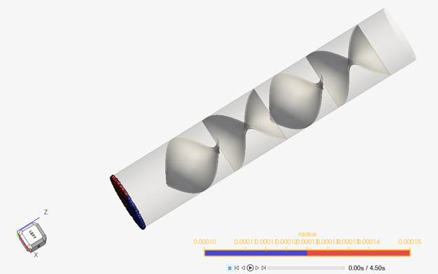

  6. ParticlesのBlock8を右クリックし、Editを選択します。

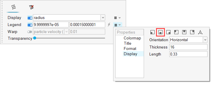

  7. DisplayをRadiusに設定します。をクリックし、Point Radiusを0.003に設定します。
    図 60.
  8. Legendのトグルスイッチをアクティブにし、をクリックして範囲を更新します。
  9. をクリックしてColormapのNameをRainbow Desaturatedに、StyleをFilledに、Colorsを2に設定します。
    図 61.
  10. Displayプロパティに切り替えます。OrientationをHorizontalに設定し、Lower Centerボタンを選択します。
    図 62.
  11. View Cube上のIsometricフェイスをクリックし、モデルを揃えます。
    図 63.
  12. 領域内の粒子の運動をより正確に見ることができるよう、モデルを下の図のように回転します。
    図 64.
  13. モデリングウィンドウの下部にあるをクリックし、流れのアニメーションを表示します。
