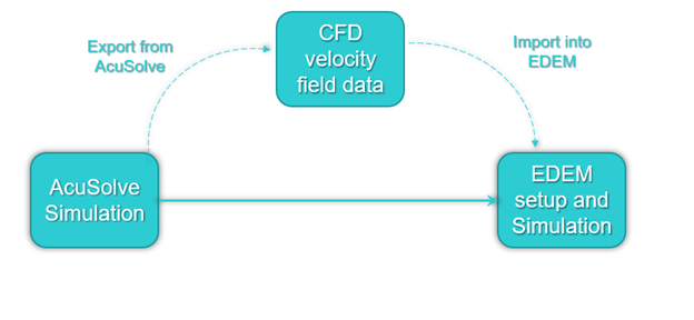

このモデルは45度に曲がった円筒管で構成されます。管の半径は0.25mで、粒子の入口は管全体の長さの中ほどに配置されます。簡略化するために、粒子の入口はCFDシミュレーションの壁と見なされます。AcuSolve-EDEMの順次連成シミュレーションのワークフローを以下に示します。
図 2.

AcuSolveシミュレーションの設定にはHyperMesh CFDを使用します。AcuSolveシミュレーションが完了したら、AcuSolveで提供されるAcuTransユーティリティを使用して、速度節点データがCGNS形式でエクスポートされます。このフィールドデータがEDEMにインポートされ、流体による粒子の抗力の計算に使用されます。

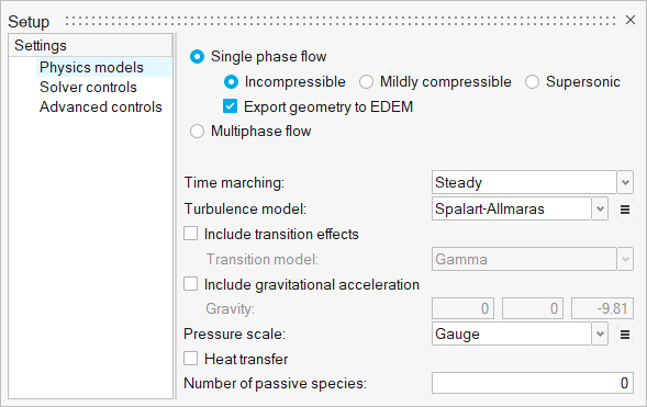

  2. Physics modelsの設定で
    1. Single phase flowでIncompressibleオプションが選択されているのを確認します。
    2. Export geometry to EDEM のチェックボックスを有効にします。
    3. Time frequencyをSteadyに設定します。
    4. Turbulence modelにSpalart-Allmarasを選択します。
    図 6.

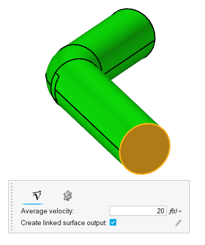

  1. 流れリボンのProfiledツールグループから、Profiled Inletツールをクリックします。
    図 8.
  2. 下図でハイライトされているInlet面をクリックし、マクロダイアログでAverage velocityの値に20m/sと入力します。
    図 9.
  3. ガイドバーで、をクリックしてコマンドを実行し、ツールを終了します。

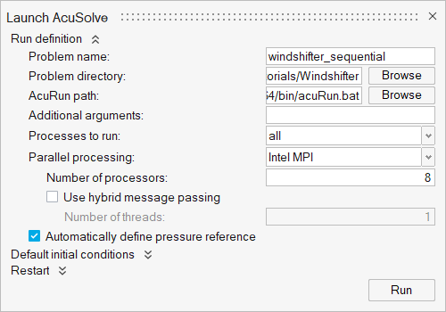

  1. ソリューションリボンから 実行ツールをクリックします。
    図 16.
    Launch AcuSolveダイアログが開きます。
  2. Parallel processingオプションをIntel MPIに設定します。
  3. オプション: プロセッサーの数を、環境に応じて4または8に設定します。
  4. RunをクリックしてAcuSolveを起動します。
    図 17.
    AcuSolve解析が起動されると、ジオメトリを含むEDEMファイルもエクスポートされます。サーフェスは、CFDセットアップに基づいて構成されます。

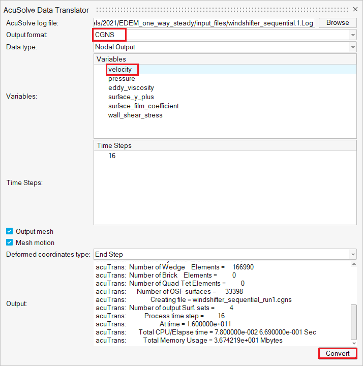

  1. ソリューションリボンから Convertツールをクリックします。
    図 18.
    AcuSolve Data Translatorダイアログが開きます。
  2. ダイアログで、Browseをクリックし、AcuSolveの問題用ディレクトリに移動し、windshifter_sequential.1.Logファイルを開きます。
  3. Output formatを CGNSに設定します。
  4. 変数のリストからvelocityを選択します。
  5. Convertをクリックし、節点の速度データをCGNSフォーマットに出力します。
    図 19.
    処理が正常に終了すると、Outputフィールドに情報が書き込まれ、AcuSolveの問題用ディレクトリにCGNSファイルが作成されます。

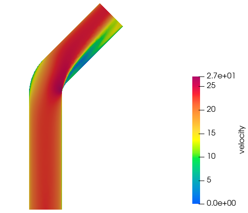

  6. Slice Planesツールをクリックします。
    図 22.
  7. モデリングウィンドウで、画面と平行の平面(x-z平面)をクリックします。
  8. スライス平面のマクロダイアログで、をクリックしてスライス平面を作成します。
  9. 表示プロパティマクロダイアログで、表示をvelocityに設定し、Legendのトグルスイッチをアクティブにします。
  10. をクリックして、Colormap nameをRainbow Uniformに設定します。
    図 23.
  11. ガイドバーをクリックします。
    図 24.

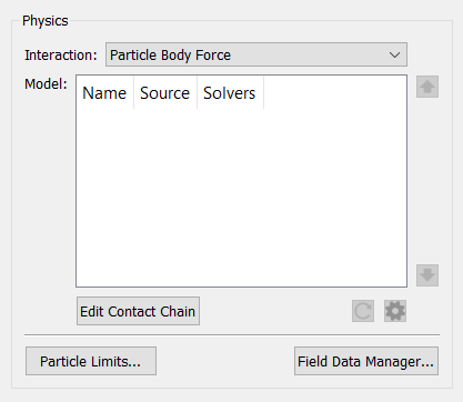

  1. Creatorツリーで、Physicsをクリックします。
  2. InteractionドロップダウンメニューからParticle Body Forceを選択します。
    図 36.

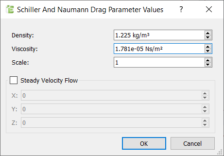

  3. Edit Contact Chainをクリックします。
  4. ダイアログで、Schiller and Naumann Dragモデルを選択し、OKをクリックします。
  5. Physicsタブで、Schiller and Naumann Dragをクリックしてをクリックします。
  6. Schiller and Naumann Drag Parameter Valuesダイアログで、下図のとおりに値を入力してOKをクリックします。
    図 37.

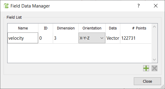

  7. Physicsタブで、Field Data Managerをクリックします。
  8. Field Data Managerダイアログで、をクリックし、CFDフィールドデータを使用してエクスポートしたCGNSファイルが保存されているAcuSolve作業ディレクトリを参照します。windshifter_sequential_run1.cgnsを開きます。
  9. データのインポートが完了したら、Velocityをダブルクリックしてvelocityという名前に変更します(‘v’を小文字にする必要があります)。次に、ダイアログを閉じます。
    図 38.

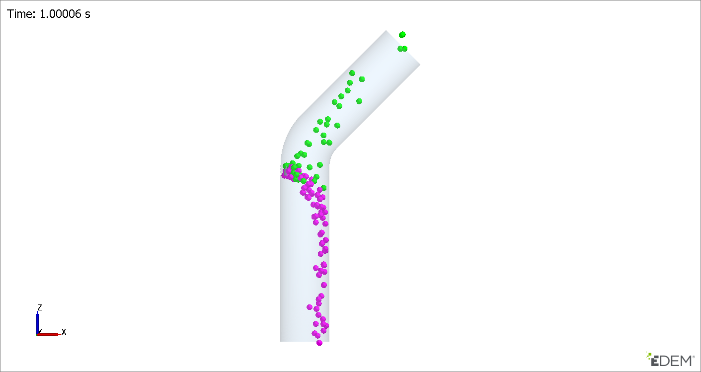

  9. Viewerウィンドウで、Playback Speedを0.1xに設定し、再生アイコンをクリックして粒子流のアニメーションを再生します。
    図 45.
    図 46.
    軽量粒子(緑色)は流体によって運ばれて上部の出口から領域を逃れ、重量粒子(マゼンダ)は長時間領域内部に留まり、その間に一部はパイプの底を通り抜けて落ちていくことを確認します。
