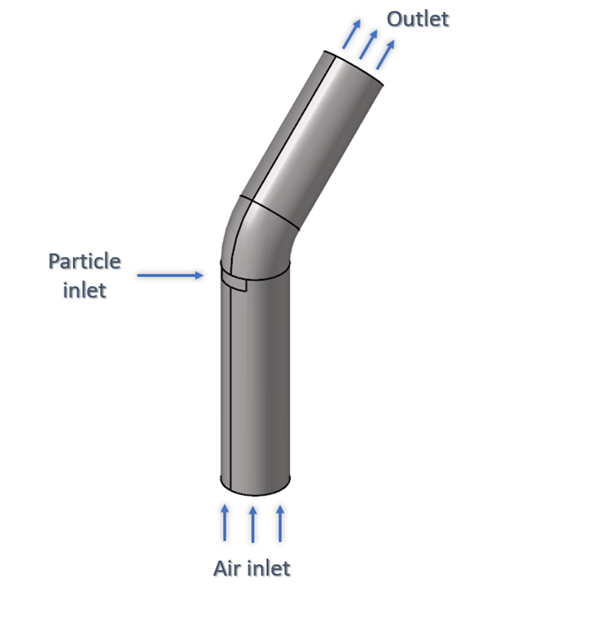

ここで解析する問題を、図 1に概略的に示しています。これは風力選別機のモデルで、底部の入口から非常に高速(20m/sec)で領域内に空気が入り、出口から出ていきます。粒子は粒子入口から領域内に取り込まれ、軽い粒子は空気によって遠くへ運ばれ、重い粒子は底部の開口部から出ていきます。粒子の密集度が低いので、流体フィールド上の粒子の影響はこのシミュレーションでは考慮されません。このため、粒子分離のシミュレーションにはAcuSolveEDEMの間の一方向連成が使用され、粒子に対する流体力の影響のみが考慮されます。
図 1.
このモデルは45度に曲がった円筒管で構成されます。管の半径は0.25mで、粒子の入口は管全体の長さの中ほどに配置されます。

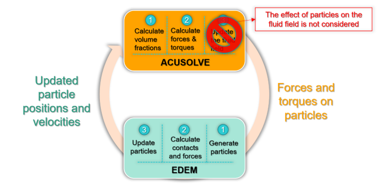

AcuSolve-EDEMの一方向連成シミュレーションのワークフローを以下に示します。
図 2.

粒子の流体抗力は、Schiller-Naumannモデルを使用して計算されます。AcuSolveは粒子の位置と速度の情報をEDEMから受け取り、粒子の抗力を計算します。この流体力情報がEDEMに戻され、これを使用して粒子の位置と速度が更新されます。このループがシミュレーションの最後まで繰り返されます。
図 3.

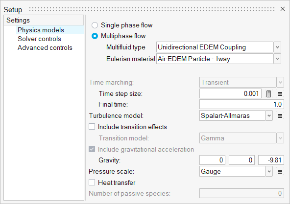

  1. 流れリボンから Physicsツールをクリックします。
    図 6.
    Setupダイアログが開きます。
  2. Physics modelsの設定で
    1. Multiphase flowラジオボタンを選択します。
    2. Multifluid typeをUnidirectional EDEM Couplingに変更します。
    3. Eulerian materialをAir-EDEM Particle -1wayに設定します(まだ設定されていない場合)。
    4. Time step sizeを0.001に、Final timeを1にそれぞれ設定します。
    5. Turbulence modelにSpalart-Allmarasを選択します。
    6. Gravityが0, 0, -9.81に設定されていることを確認します。
    図 7.

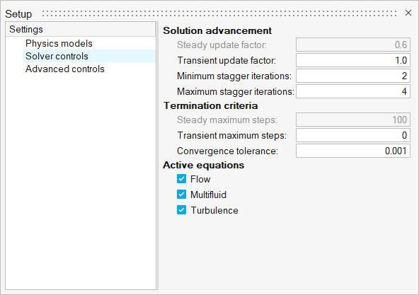

  3. Solver controls設定をクリックして、Minimum stagger iterationsを2に、Maximum stagger iterationsを4にそれぞれ設定します。
    図 8.

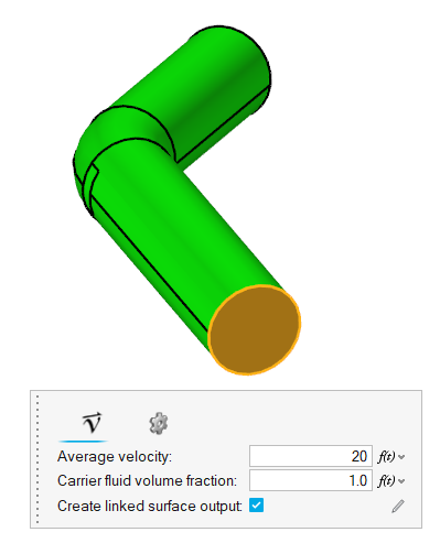

  2. 下図でハイライトされているInlet面をクリックします。マクロダイアログで、Average velocityに20m/sという値を入力し、Carrier fluid volume fractionを1.0に設定します。
    図 11.
  3. ガイドバーで、をクリックしてコマンドを実行し、ツールを終了します。

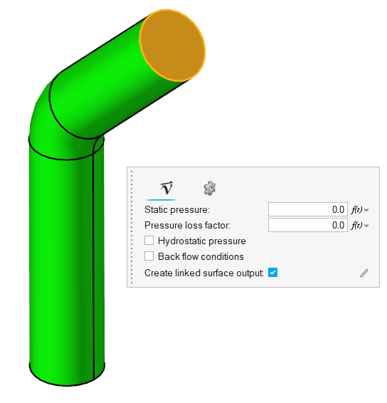

  4. Outletツールをクリックします。
    図 12.
  5. 下図でハイライトされている面を選択し、ガイドバーをクリックします。

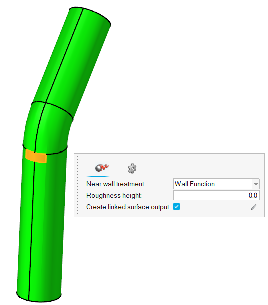

  6. No Slipツールをクリックします。
    図 14.
  7. 下図でハイライトされている面を選択します。
    図 15.

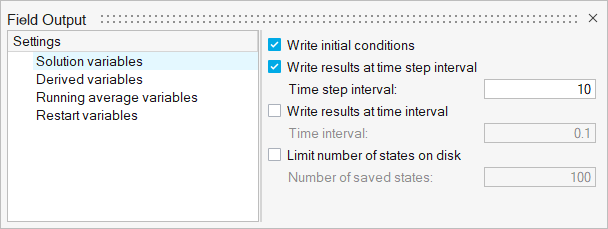

  1. ソリューションリボンから フィールドツールをクリックします。
    図 18.
    Field Outputダイアログが開きます。
  2. Write Initial Conditionsチェックボックスをアクティブにします。
  3. Time step intervalを10に設定します。

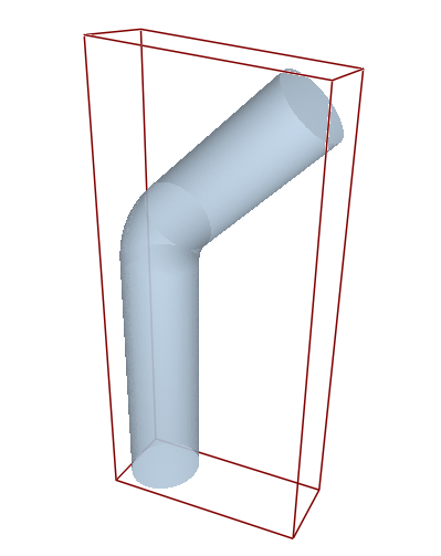

  3. Creator TreeでEnvironmentタブをクリックし、Auto Update from Geometryチェックボックスをオフにして再度オンにし、境界内に形状をフィットさせます。
    図 20.
    図 21.

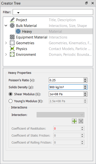

  1. CreatorツリーでBulk Materialを右クリックしてAdd Bulk Materialを選択します。
  2. 材料の名前をHeavyに変更します。
  3. Creator Treeで、Solids Densityプロパティを900kg/m3に設定します。
    このチュートリアルの他のプロパティにはデフォルト値を使用します。
    図 22.

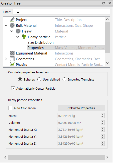

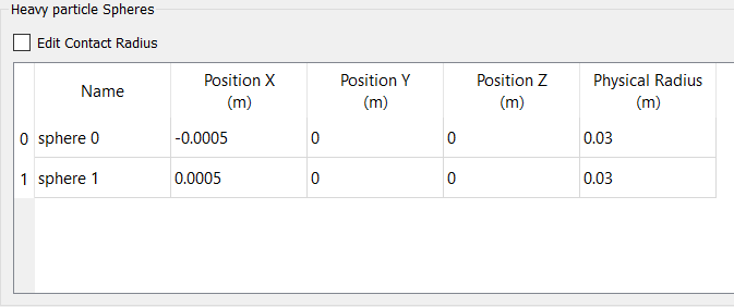

  7. Heavy particleの下のPropertiesをクリックします。
  8. Heavy particleのSpheresパネルで、両方の球体のPhysical Radiusを0.03mに設定し、Enterを押します。
    図 23.
  9. Creatorツリーで、Calculate Propertiesをクリックします。

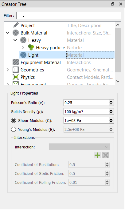

  10. CreatorツリーでBulk Materialを右クリックしてAdd Bulk Materialを選択します。
  11. 材料の名前をLightに変更します。
  12. Creator Treeで、Solids Densityプロパティを100kg/m3に設定します。
    図 25.
  13. Interactionの下のをクリックして、重量粒子間の衝突に関する相互作用のプロパティを定義します。ダイアログでHeavyを選択し、OKをクリックします。
  14. もう一度をクリックして、軽量粒子間の衝突に関する相互作用のプロパティを定義します。ダイアログでLightを選択し、OKをクリックします。

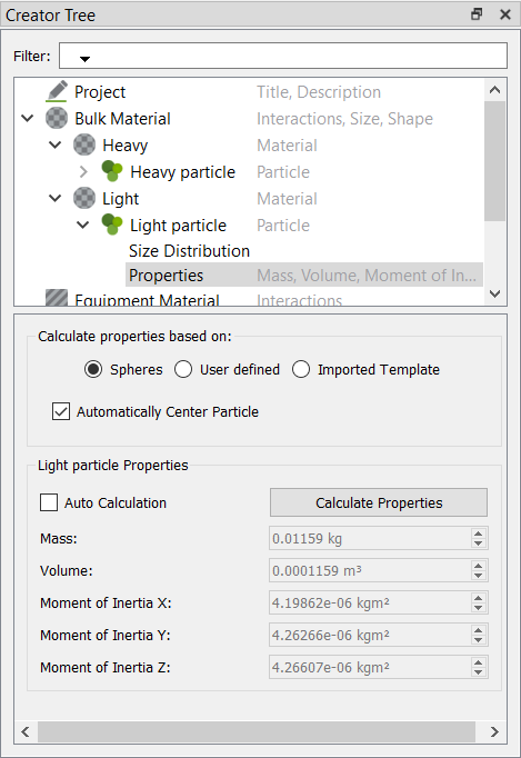

  15. CreatorツリーでLightを右クリックしてAdd Shape from Library > Dual Sphere Shapeを選択します。

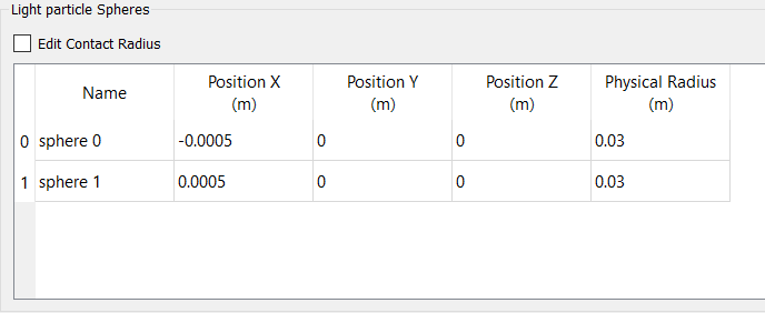

  16. 粒子の名前をLight particleに変更します。
  17. Light particleの下のPropertiesをクリックします。
  18. Light particleのSpheresパネルで、両方の球体のPhysical Radiusを0.03mに設定し、Enterを押します。
    図 26.
  19. Creatorツリーで、Calculate Propertiesをクリックします。
    図 27.

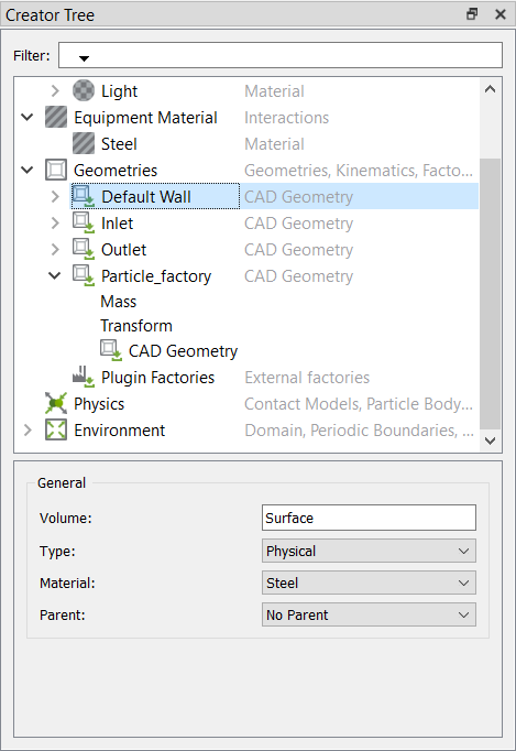

  5. Default Wall形状セクションをクリックし、TypeをPhysicalに、MaterialをSteelに設定します(まだ設定していない場合)。
    図 28.
  6. Creator ツリーで、Inletセクションをクリックし、TypeをVirtualに変更します。
  7. 同様に、OutletおよびParticle_factoryセクションのTypeをVirtualに変更します。

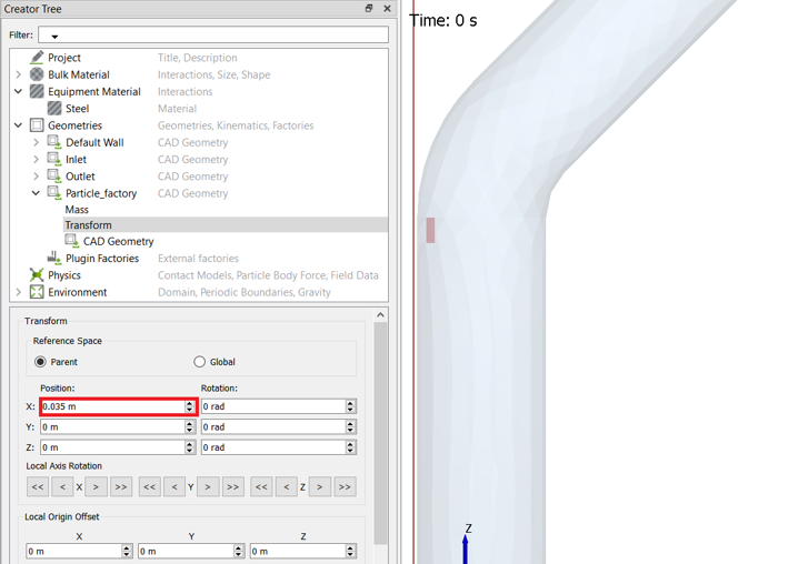

  8. Particle_factoryで、Transformをクリックします。X-Positionを0.035mに設定します。
    図 29.
    注: Opacityの値を0.2に設定し、パイプ形状内部の変換後のサーフェス位置を表示します。
    これは、粒子が流体領域内に生成されていることを確認するためです。

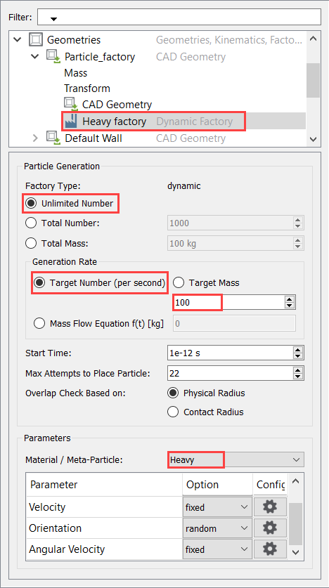

これでBulk Materials 、形状セクション、Equipment Materialが定義されたので、次は粒子を生成するためParticle Factoryを作成する必要があります。Bulk Materials ごとに1つのファクトリを作成します。
  1. CreatorツリーでParticle_factoryを右クリックしてAdd Factoryを選択します。
  2. 新しいファクトリの名前をHeavy factoryに変更します。
  3. 下図に示すように粒子の生成パラメータを設定します。
    図 30.
  4. Velocityの横のをクリックし、X-velocityを1m/sに設定してOKをクリックします。
  5. 同じパラメータを使用して手順1~4を繰り返し、Light factoryという別のファクトリを作成します。ただし、MaterialにはLightを設定します。

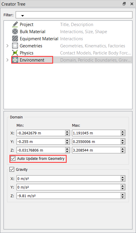

Environmentの定義
この手順では、EDEMのシミュレーション領域の範囲と重力加速度の方向を定義します。
  1. Creatorツリーで、Environmentをクリックします。
  2. Auto Update from Geometryのチェックボックスをアクティブにします(未選択の場合)。
    移動粒子が領域(環境)の境界面に接触すると、シミュレーションから取り除かれます。
  3. Gravityをアクティブにして、Z値を-9.81m/s2に設定します。

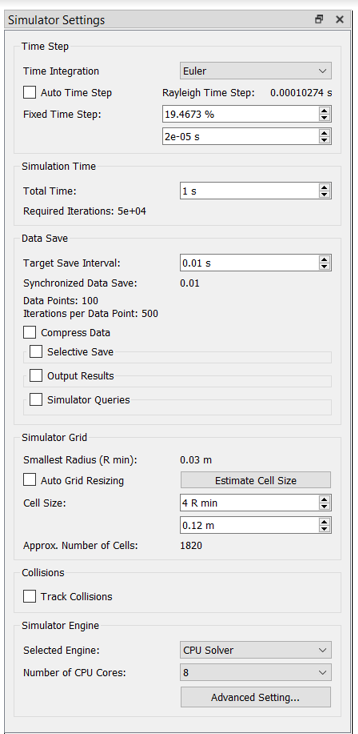

  2. Simulator Settingsタブで、Time Integration schemeをEulerに設定し、Auto Time Stepチェックボックスを無効にします。
    注: Auto Time Stepは、AS-EDEM双方向連成シミュレーションには使用しないでください。
  3. Fixed Time Stepには2e-5を入力します。
    DEMモデルの時間ステップを設定する際は、CFD時間ステップがDEM時間ステップの整数倍となるようにします。この場合、CFD時間ステップは1e-3で、DEM時間ステップの50倍となっています。これにより、各データ交換間隔の最後に両方のソルバーの物理的な時間が一致することが保証されます。また、ほとんどの場合で推奨されるCFD対DEMの時間ステップの比率の範囲は50~200です。
  4. Total Timeを1sに設定し、Target Save Intervalを0.01sに設定します。
  5. Cell Sizeを4Rminに設定します。
    一般的に、最適なセルサイズとして3~6Rminの範囲の値が推奨されます。EDEMのセルサイズがシミュレーションの精度に影響を与えることはありません。実行時間にのみ影響します。
  6. Selected EngineをCPU Solverに設定し、可用性に基づいてNumber of CPU Coresを設定します。
    図 31.

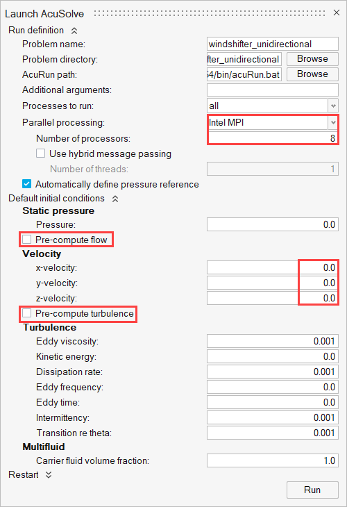

    Launch AcuSolveダイアログが開きます。
  4. Parallel processingオプションをIntel MPIに設定します。
  5. オプション: プロセッサーの数を、環境に応じて4または8に設定します。
  6. Default initial conditionsを拡張表示し、Pre-compute flowを非選択にし、velocity valuesを0に設定します。Pre-compute Turbulenceのチェックをオフにします。
  7. RunをクリックしてAcuSolveを起動します。

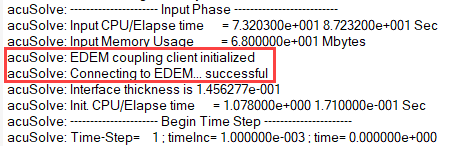

    AcuSolveEDEMの連成が成功すると、最初の時間ステップの前にAcuSolveログファイルにメッセージが出力されます。

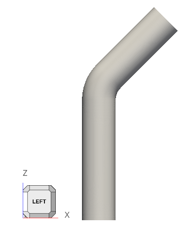

  4. ビューキューブでLeft面を選択し、モデルをx-z平面に合わせます。
    図 37.

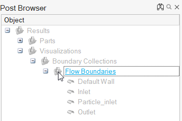

  5. Postブラウザで、流れ境界の横のアイコンをクリックすることで、境界サーフェスの表示をオフにします。
    図 38.

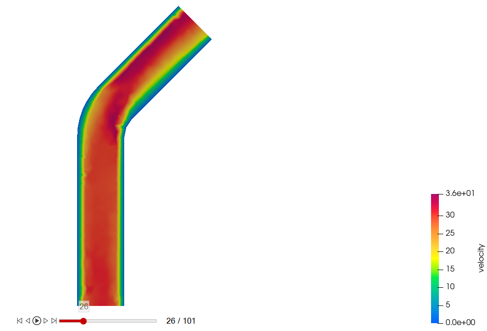

  6. Slice Planesツールをクリックします。
    図 39.
  7. モデリングウィンドウで、画面と平行の平面(x-z平面)をクリックします。
  8. スライス平面のマクロダイアログで、をクリックしてスライス平面を作成します。

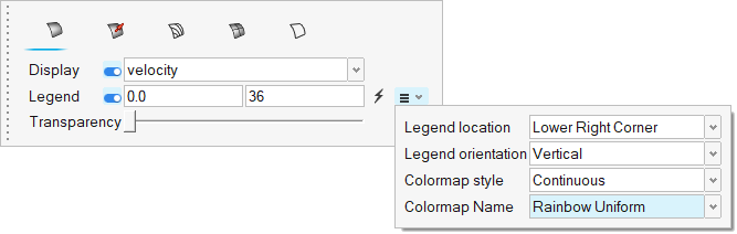

  9. 表示プロパティマクロダイアログで、表示をvelocityに設定し、Legendのトグルスイッチをアクティブにします。
  10. 凡例のUpper Boundを36に変更します。
  11. をクリックして、Colormap nameをRainbow Uniformに設定します。
    図 40.
  12. ガイドバーをクリックします。

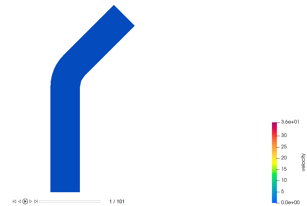

    シミュレーションの最初の速度コンターは、次に示すようになものになります。
    図 41.
  13. 下部のスライダーを26、51、76、101番目のフレームまでドラッグすることで、0.25s、0.5s、0.75s、1.0sのコンターをプロットします。
    一方向の連成では圧力および速度フィールドの粒子の影響は考慮されないので、速度コンターは常に前述のフレームと同様になります。

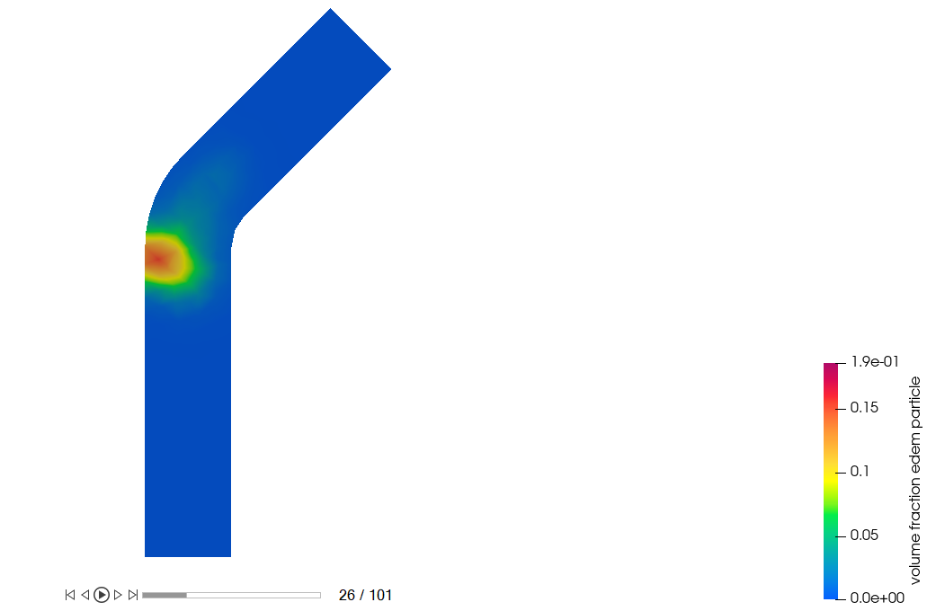

  14. PostブラウザSlice Plane 1を右クリックし、Editを選択します。

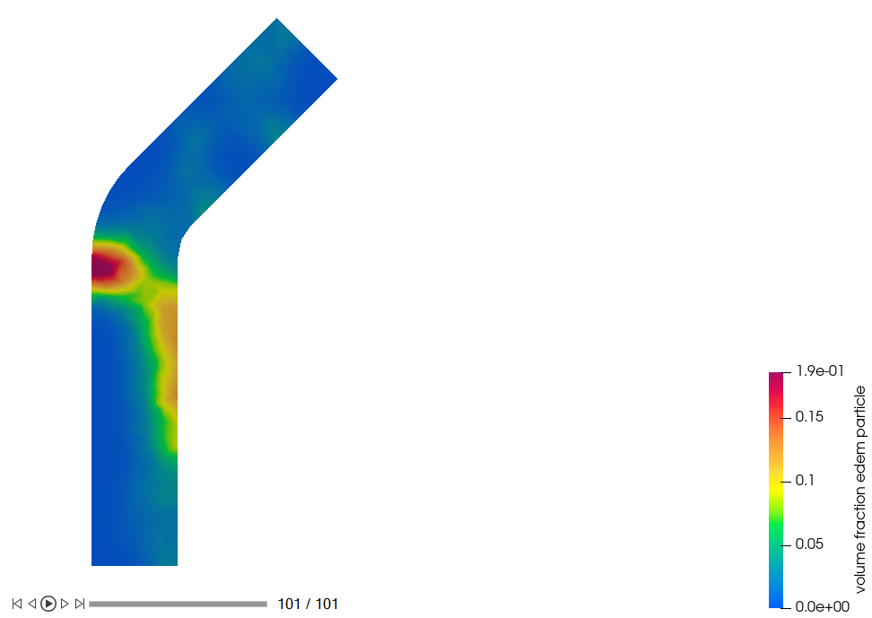

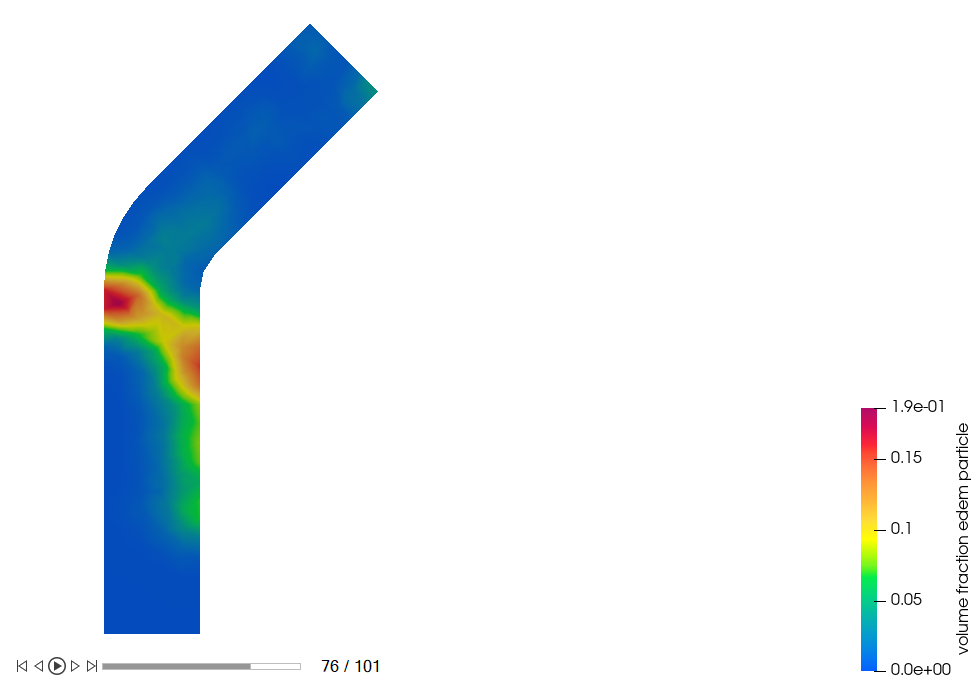

  15. マクロダイアログで、Display variableをvelocityからvolume fraction edem particleに変更し、凡例のUpper Boundを0.186に設定します。
  16. ガイドバーをクリックします。
    図 43.
  17. 0.5s(ステップ=51/101)、0.75s(ステップ=76/101)、1.0s(ステップ=101/101)のコンターをプロットして、流体領域内のEDEM粒子分布の体積分率を表示します。
    図 44.
    図 45.
    図 46.

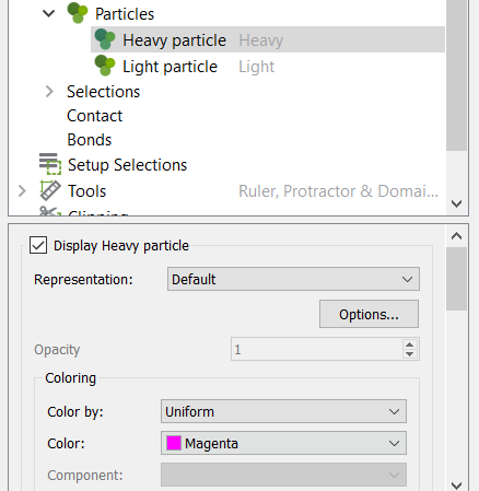

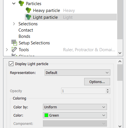

  4. Analystツリーで、Particlesを展開してHeavy particleをクリックします。
  5. Magentaの表示色を変更します。
    図 48.
  6. Light particleをクリックして、表示色をGreenに設定します。

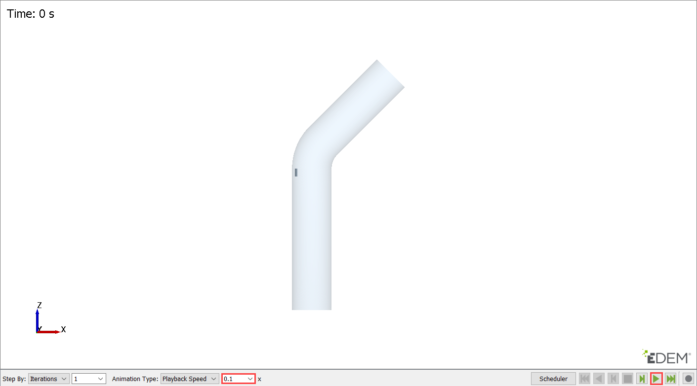

  7. メニューバーで、以下をクリックすることで時間を0に設定します。
    図 50.
  8. View planeを+ Yに設定します。
    図 51.
  9. Viewerウィンドウで、Playback Speedを0.1xに設定し、再生アイコンをクリックして粒子流のアニメーションを再生します。
    図 52.
  10. ドロップダウンメニューをクリックして、別の時間ステップの結果をプロットすることもできます。

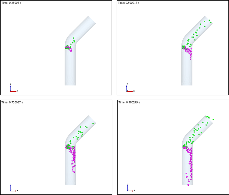

    図 53.
    現在のケースでは、0.25s、0.5s、0.75s、0.98sの結果をプロットして、入口と出口の流体領域内の粒子分布の体積分率を表示します。
    図 54.
    軽量粒子(緑色)は流体によって運ばれて上部の出口から領域を逃れ、重量粒子(マゼンダ)は長時間領域内部に留まり、その間に一部はパイプの底を通り抜けて落ちていくことを確認します。

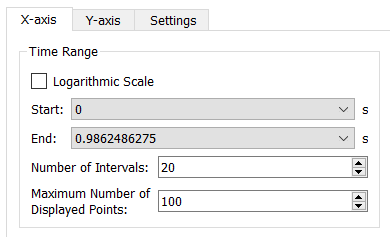

  13. X-axisタブをクリックし、下図のとおりに値が設定されていることを確認します。
    図 55.

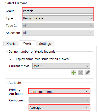

  14. Y-axisタブをクリックします。下図のとおりに値を設定することで、シミュレーション時にわたる重い粒子の平均滞留時間のプロットを作成します。
    図 56.

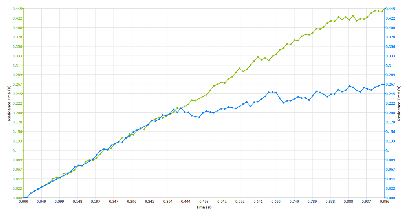

  16. その他のオプションはすべてそのまま変更せずに、Create Graphをクリックして両方の粒子の平均滞留時間のプロットを作成します。
    図 58.
    緑色のプロットは重い粒子を表し、重い粒子の平均滞留時間の方が軽い粒子(青色)よりも長いことが確認できます。
